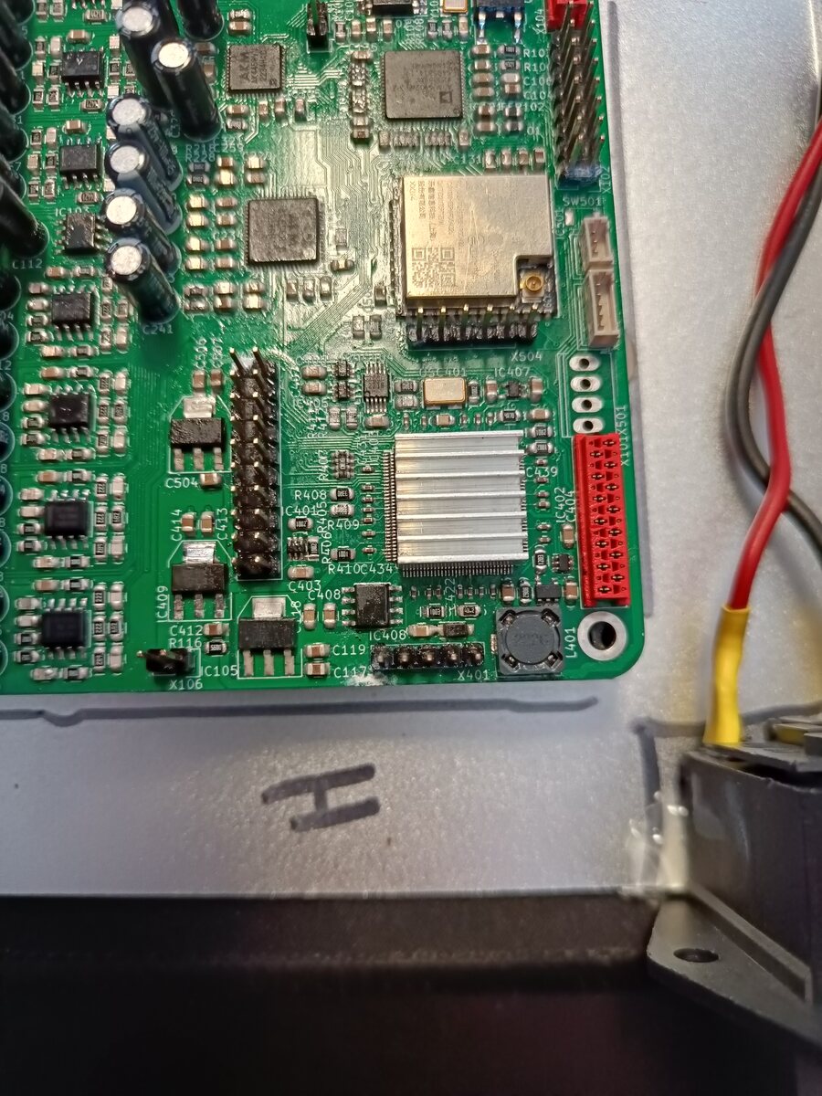

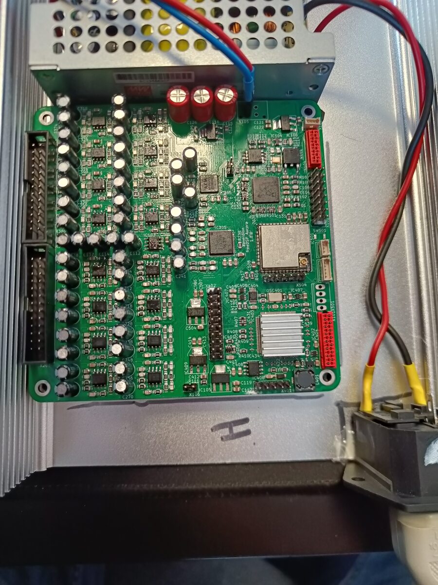

ich bastele schon lange an meinem DIY-Aurora Board herum. Leider schaffe ich es nicht die USB Verbindung zum Laufen zu bekommen. Alle Lötstellen habe ich optisch und mit Multimeter auf Kurzschlüsse geprüft.
Das Projekt ist hier https://github.com/freeDSP/freeDSP-aurora gut dokumentiert. Den XMOS XE216 512 TQ-128 Chip habe ich erfolgreich geflasht. Es gibt allerdings keine Reaktion auf eine USB Verbindung. Alle VDD Pins haben 3,3V (Widerstand 1,9 kOhm) Alle +1V0 Pins haben auch 1V (Widerstand 75 Ohm, das kommmt mir ein wenig eigenartig vor)
Das USB Kabel habe ich folgendermaßen verbunden (KiCad Beschriftung):
GND Pin 5--> GND USB Pin 1
USBD_P Pin 3 --> Data+ USB Pin 2
USBD_N Pin2 --> Data- USB Pin 3
Net- (D401-Pad2) Pin 1 --> Power 5v Pin 4
Ich bin über jegliche Tipps, was ich testen könnte, sehr froh. Außer Oszi und Wärmebildkamera ist alles vorhanden.
Ich diene gerne mit allen benötigten Informationen.
