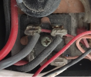

Mein Kenwood PS-33 Netzteil brummt bei Belastung; da ist wohl eine Diode im Brückengleichrichter nicht mehr ganz in Ordnung. Den originalen S25VB10 habe ich nirgends finden können, aber ein S25VB100, der sich lt. Datenblatt nur durch die höhere Sperrspannung von 1000V statt 100V vom S25VB10 unterscheidet, aber ansonsten elektrisch und vor allem mechanisch identisch ist, wird auf ebay angeboten.
Meine Frage: Spricht etwas dagegen, dieses Modell zu nehmen? Dass es umgekehrt nicht ginge, ist klar. Ich bin verunsichert, weil das Teil lt. Datenblatt in 7 verschiedenen Varianten erhältlich ist (war), die sich nur durch die Sperrspannung unterscheiden. Wozu die Mühe, wenn das 1000V-Modell doch alles abdeckt.

Messen, nicht raten. Eine defekte Diode ist meist durchlegiert, und dann brummt es nicht erst bei Belastung.

Ja. Du hast vergessen zu messen ...
Meist steigen auch deren Flußspannungen, und damit Verluste.

Vielleicht fallen keine 100V Varianten mehr an, aber alle werden die 1000V nicht schaffen. Bei Prozessoren werden ja auch ein paar "gebremst" und dann billiger verkauft, wenn nicht gnug "halblebendige" da sind. So macht der hersteller etwas weniger Gewinn und der Großabnehmer, der auf Zehntelcent schielt, spart auch. Klar kann es ein, das eine kleinere Selektion auch bis 1000V hält, aber mel ehrlich, will man bei den Preisen händisch nachmessen? Die geringfügig steigenden Flusspannungen kenne ich eher von Schottkydioden.
