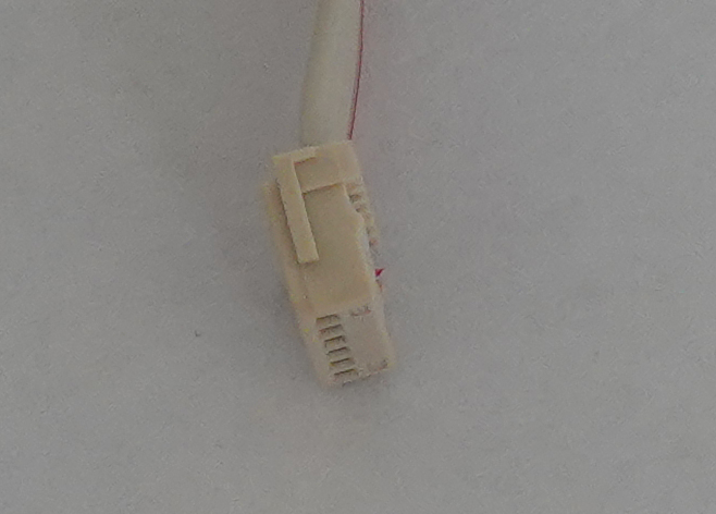

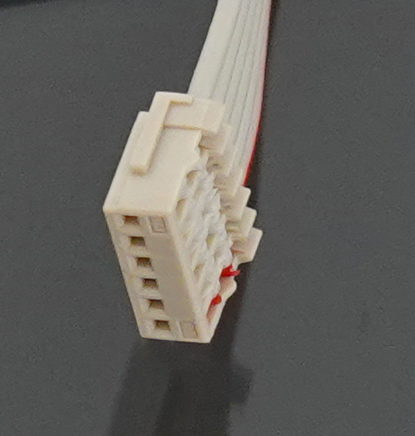

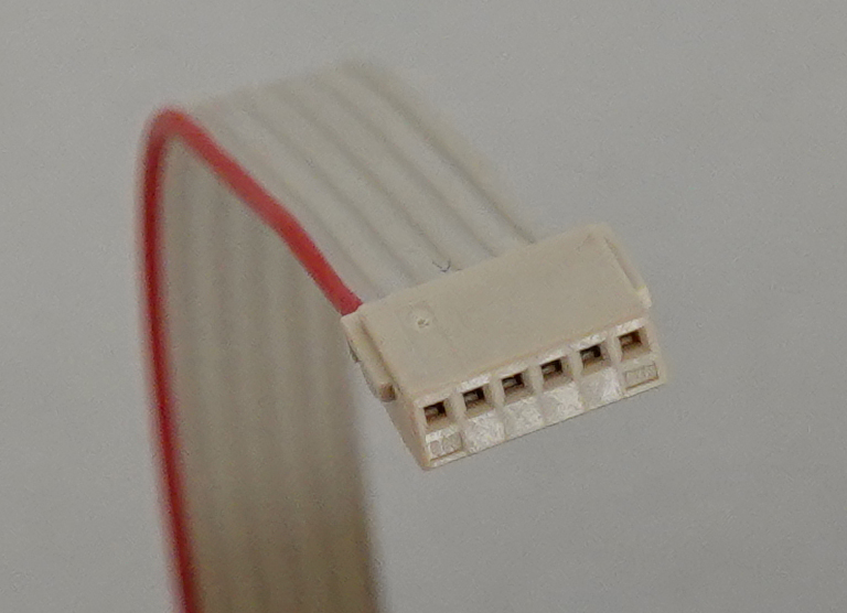

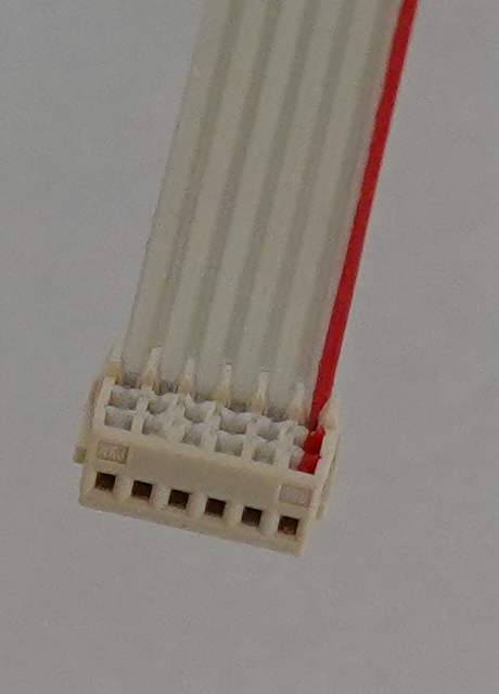

ich benötige Hilfe bei der Bestimmung eines Steckers, damit ich das vorliegende Kabel auch an eine Platine anschliessen kann.

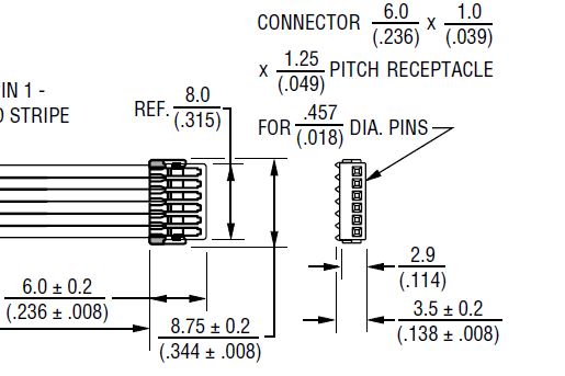

Anbei vier Fotos von dem Stecker, und eine Bemaßung des Steckers aus einem Datenblatt.
Nun mag sich sicherlich der eine oder andere fragen, warum ich dann hier um eure Hilfe bitte: Das Datenblatt bezieht sich auf einen Encoder, und das Kabel ist hier "nur" Zubehörteil, und so fehlt, leider, ein Hinweis auf die Steckerfamilie. Eine Recherche auf der Seite des Herstellers (Bourns) hat leider auch nichts gebracht.
Entscheidend (bzw außergewöhnlich) scheint mir zu sein, dass die seitliche Führungsnase nicht mittig zum Stecker liegt, sondern wie die Pins außerhalb der Mitte. Stecker wie z.B. ein Molex 1.25mm Pitch PicoBlade (P/N 530470610) passen daher nicht (hatte ich mir testweise extra mal besorgt).
Die Schrift auf der Steckerseite ist leider nicht lesbar; meine Kamera kommt da trotz Stativ und maximaler Auflösung an ihre Grenzen. Und auch meine Augen sind hier gnadenlos überfordert.
