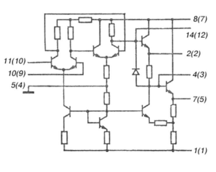

von Tom K. (nextcc)
Originell: Das Ding hat anscheinend nicht nur normal Anschlüsse für
positive und negative Betriebsspannung wie allgemein üblich, sondern
außerdem noch einen weiteren für Masse - 0V herausgeführt. Kann das
sein, oder täusche ich mich da?
http://www.chipinfo.ru/dsheets/ic/140/ud1.html
von Roland F. (rhf)
Sieht so aus, noch ein Grund so ein Ding von Richard sezieren zu lassen.
rhf

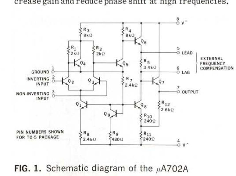

von Gerald B. (gerald_b)
Der µA702 wird ziemlich weit unteen als Vergleichstyp genannt
Зарубежные аналоги
µ A702HC, µ A702PC
> Зарубежные аналоги
> µ A702HC, µ A702PC
Naja, passt nicht nur wegen des fehlenden Anschlusses fürs
Bezugspotenzial nicht wirklich.

von Michael B. (laberkopp)
Jörg W. schrieb:
> Meines Wissens nicht. Die Sowjets haben ziemlich lange auf ziemlich viel
> eigenes Zeug gesetzt.
Das Ding ist ein uA702, alter Schrott, nix wert.
Wenn du dir wenigstens die Innenschaltung angeguckt hättest, wüsstest
du, dass es das nicht ist – auch, wenn es einige als Vergleichstyp
aufführen.
Ja klar ist das Ding uralt. Steht ja drauf.

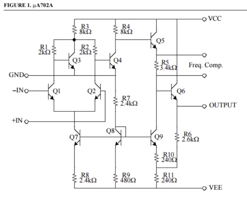

von Tom K. (nextcc)
Gerald B. schrieb:
> Vergleichstyp
Vergleichen kann man natürlich vieles...
Michael B. schrieb:
> Hab ich
Hmmm... Welch ein Pech daß dem µA702 Screenshot die Anschlussbelegung
fehlt. Da findet sich doch bestimmt auch was passendes. Oder nicht?
von Tom K. (nextcc)
Achso, ich hab da was gefunden. Passt nicht.

Klar haben die eine Ähnlichkeit (und es sind beides sehr frühe
Entwicklungen), aber es sind keine völligen Äquivalente.
Bilder gibt's hier:
http://www.155la3.ru/k140.htm
und eine (russische) Diskussion, die auch beide vergleicht:
https://rt20.getbb.ru/viewtopic.php?t=92285
Keine Ahnung, was aus so einer Diskussion an Inhalt rauskommt, wenn man
sie maschinell übersetzen lässt.
von Jens G. (jensig)
Michael B. schrieb:
> Hab ich
>> wüsstest du, dass es das nicht ist –
> So so.
Abgesehen von den Unterschieden in der Innenschaltung, sind deren
Parameter doch sehr verschieden. Fängt schon bei der spannungsmäßig
deutlich höheren Robustheit des K140 an, höhere Leerlaufverstärkung,
dafür ist er z.B. deutlich langsamer.
Also ein Vergleichstyp sieht anders aus ...

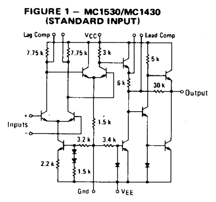

von Arno R. (arnor)
Das scheint damals groß in Mode gewesen zu sein, es gibt nämlich noch
andere OPV wo das auch gemacht wurde, z.B. beim MC1430 und seinen
Verwandten. Im Anhang die Innenschaltung, die gegenüber dem µA702 schon
etwas fortschrittlicher ist.
Von den MC1430 habe ich noch einige im TO- und DIL-Gehäuse, alle mit
vergoldeten Beinchen, auch die im DIL.

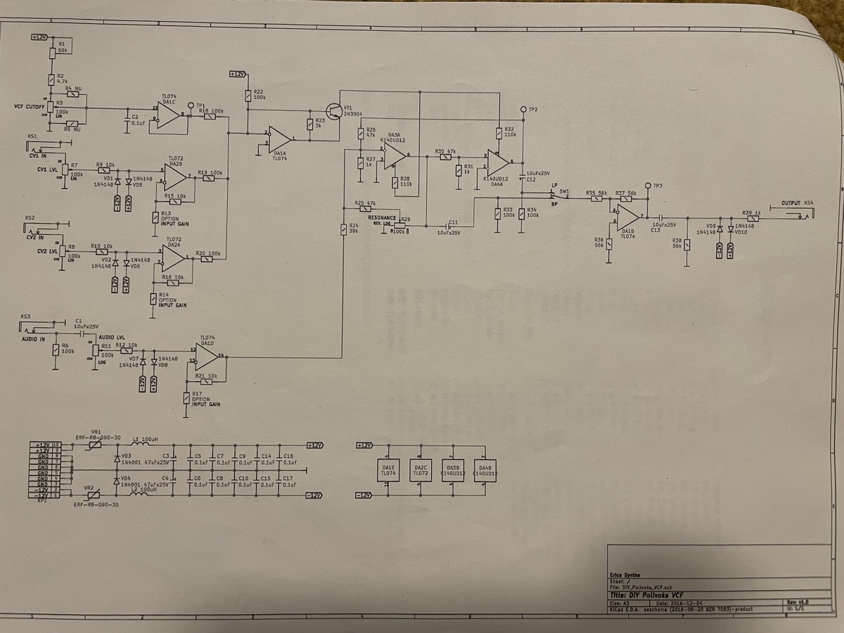

von Mark (mark77)
Falls jemand die Beschaltung als VCF interessiert, dann hätte ich hier
einen Schaltplan..

von Ge L. (Gast)
Roland F. schrieb:
> Ein "spezieller Klang" ist eine Eigenschaft, die ein
> Operationsverstärker definitiv nicht haben sollte.
In diesem Fall schon. Anzuhören ist ein Polivoks VCF - Nachbau z.B.
hier: https://www.youtube.com/watch?v=cODAO-A6pcg
Außerhalb dieser Nische wird es nicht viele Anwendungen für diesen OpAmp
geben, aber eben dafür ist er gesucht.
Mark schrieb:
> Jörg W. schrieb:
>> Mark schrieb:
>>> K140UD12
>> Sind übrigens К140УД1А (K140UD1A), relativ teuer damals. Ich müsste auch
>> noch einen haben.
> Die sind soweit ich weiß baugleich..
Die sind alles andere, nur nicht baugleich.
https://ic-info.ru/upload/iblock/944/140%D0%A3%D0%9412.pdf
Der К140УД12 sieht deutlich moderner aus, hat um Größenordnungen bessere
Daten, und er besitzt Pins für den Anschluss einer Offset-Korrektur.
