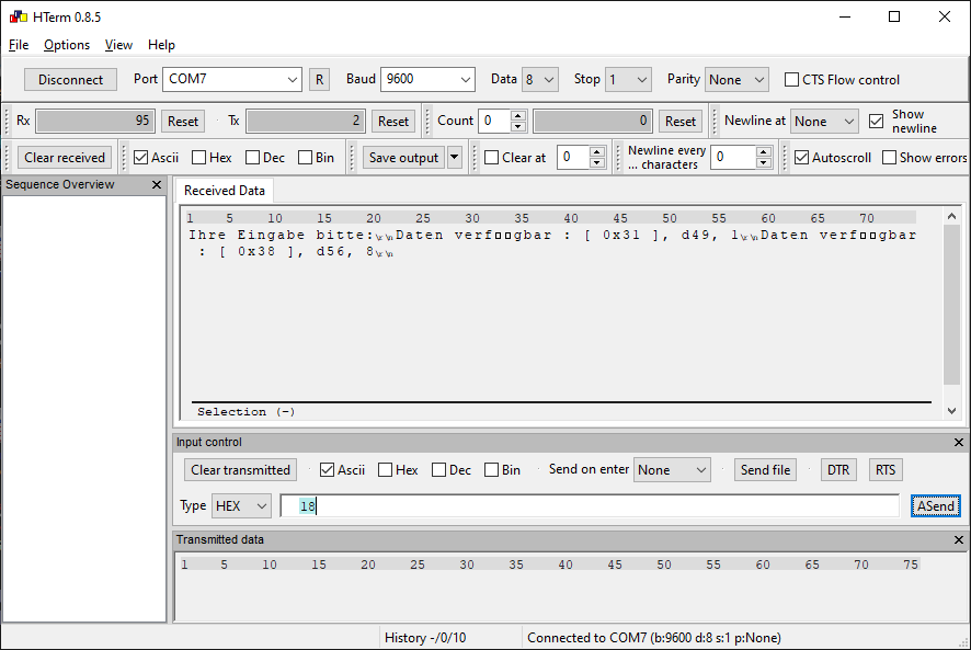

wie kann man mit den 'Arduino Uno R3' unter Nutzung von Serial,
spezielle Tastaturkombination wie 'CTRL + X' oder 'ALT + F3' empfangen
und auswerten?
Mit dem nachfolgenden Code kommen nur 'normale' Tasten an:

von Jörg (lixtop)
Moin,
danke für den Input; Da habe ich was zu lesen;).
Ich hatte allerdings es versäumt zu erwähnen das ich für erste Test
ausschließlich die Arduino-IDE 2.3.2 (Eingabe-Zeile im Seriellen
Monitor) verwende. Ob diese nun die 'richtige' Codierung übernimmt,
entzieht sich meiner Kenntnis. Mir ist nur aufgefallen, dass vom
'CTRL+X' nur das 'X' ankam, daher die Fragestellung.

Dann nimm ein richtiges Terminalprogramm, wie z.B. Teraterm, und lass'
das "Terminal"-Fenster der Arduino-IDE links liegen.
Das von manchen hier hartnäckig als Terminalprogramm bezeichnete hterm
ist hingegen kein Terminalprogramm, da es keinerlei Terminal emuliert.
