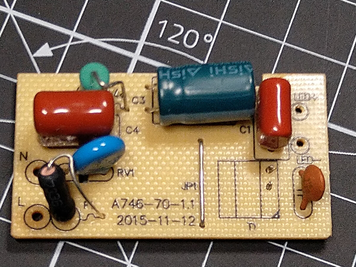

ich suche das Datenblatt für einen Chip mit der Bezeichnung
72JL6G2ZZ
Das Bauteil ist auf einer Platine für eine LED-Lampe der Firma Paulmann
verbaut.
Es handelt sich vermutlich um einen Buck/Boost-Wandler zum Treiben der
LEDs.

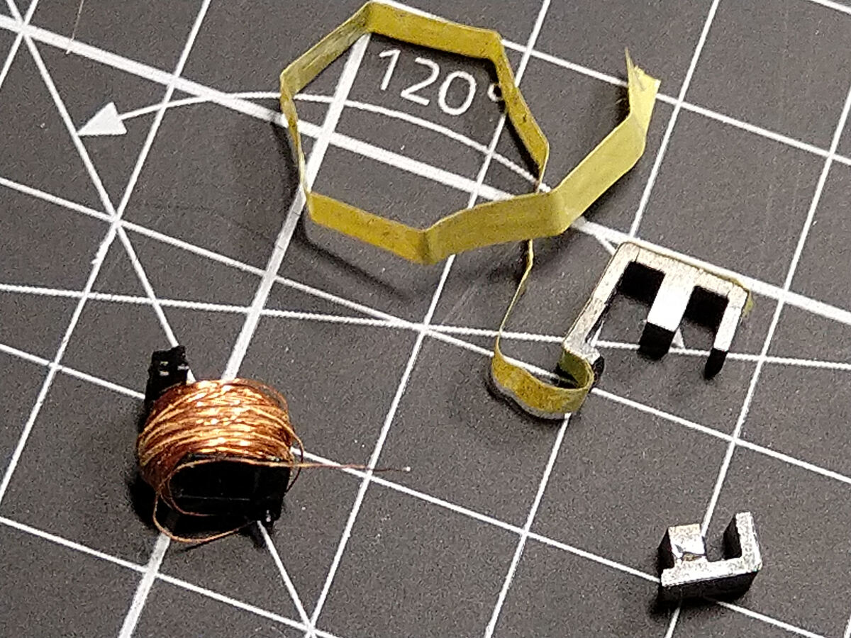

Bei der Lampe ist ein Draht der Induktivität abgerissen und der
Ferritkern ist zerbröselt. Das heißt eigentlich suche ich die
Induktivität, konnte aber in dieser "Transformator mit nur zwei
Anschlüssen"-Bauform bisher nichts finden. Von daher dachte ich, wenn
ich mir das Datenblatt für den Chip vorliegt, gibt's da vielleicht ein
Referenzdesign mit Bauteilbezeichnungen. So weit ich die Induktivität
vermessen konnte hat diese um die 42uH.
Wenn benötigt, kann ich auch Bilder anhängen.

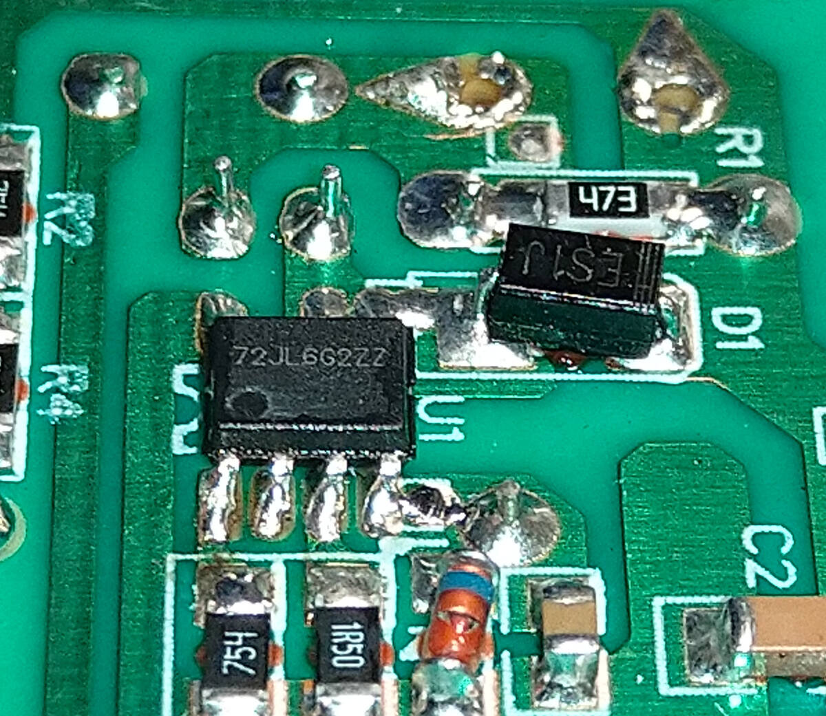

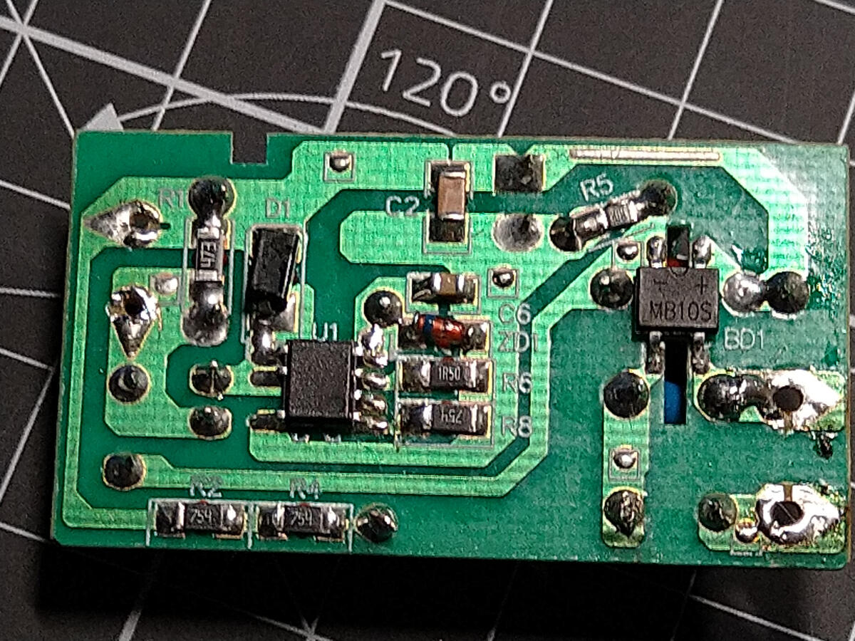

Ja, am besten gleich mehrere Bilder machen und hochladen – vom gesuchten
IC, von der beschädigten Spule und von der ganzen Platine.
von Benjamin K. (exs)
So Bilder hochgeladen, hab nur noch nicht herausgefunden, wie ich diese
mit dem Post verlinken kann?
Die 4 Bilder sind jedenfalls in der Bildergalerie zu sehen. Wenn ich es
rausfinde, werde ich die Bilder noch an den Post anhängen

Hersteller ist Silan (HSM).
Suchen musst du selbst.

Ansonsten Spulenkern genau abmessen, einschließlich des Luftspalts. Und
natürlich die Windungen zählen und den Drahtdurchmesser ermitteln.

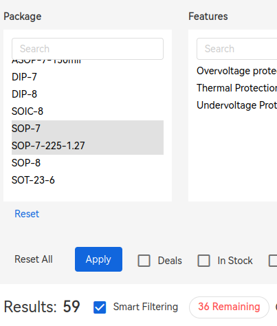

Es bleibt wohl nur der Weg, den hhinz vorschlägt, alle 36 Datenblätter
mit SOP-7 nach "Marking" durchzusuchen, ob da irgendwo etwas ähnliches
wie "72JL6G2ZZ" auftaucht.
von Jens G. (jensig)
Naja, ist eben kein Transformator, sondern einfach nur eine Spule.
Wenn Du noch alle Bruchstücke hast, und die Bruchflächen sauber sind, so
daß die praktisch ohne relevanten Luftspalt wieder zusammengesetzt
werden können, dann könntest Du das alles auch wieder schön ordentlich
und zusammengepresst zusammenkleben, und wieder einlöten, und gut ist
(wenn das sonstige drumherum auf der Leiterplatte noch ok ist).
Und wenn dem Draht paar wenige Windungen fehlen, dann sollte das auch
nicht weiter kritisch sein.
Die Speicherdrossel ist recht unkritisch. Meist ist sie zwischen 22µH
und 100µH angesiedelt. Sie muss den Strom vertragen und sollte eine
richtige Speicherdrossel und keine HF-Drossel sein.
Wenn du in dem Zustand etwa 40-50µH gemessen hast, kommt das schon hin,
ist aber, wie gesagt, nicht kritisch.
Der LED Strom wird übrigens über den Widerstand an Pin 3 (1,5 Ohm)
eingestellt. Je höher, desto weniger Strom.

Wie und womit hast Du denn diese Induktivität gemessen – mit dem Kern
oder schon als Zerfallsprodukt ohne diesen Kern?
Gemessen hatte ich, als das Ding noch vom Klebeband zusammen gehalten
wurde. Hatte die Induktivität mit einem LCR-Meter bestimmt.
von Torsten B. (butterbrotstern)
Danke Hinz für Deine mannigfaltige Hilfe hier im Forum!
Es könnte ein SD670xS sein (x steht für 1 ... 4), das Pinout passt:
SD6701, SD6702, SD6703, SD6704
1 ROVP I/O OVP pin, connected to GND through a resistor
2 NC - -
3 CS I Sense current pin
4 VCC POWER Power supply
5, 6 DRAIN O Drain of internal high voltage MOSFET
7 GND GND GND
https://datasheet.lcsc.com/lcsc/1806062239_Hangzhou-Silan-Microelectronics-SD6704STR_C93939.pdf
Über das Marking konnte ich überhaupt nichts finden, es könnte ein
custom marking sein.
