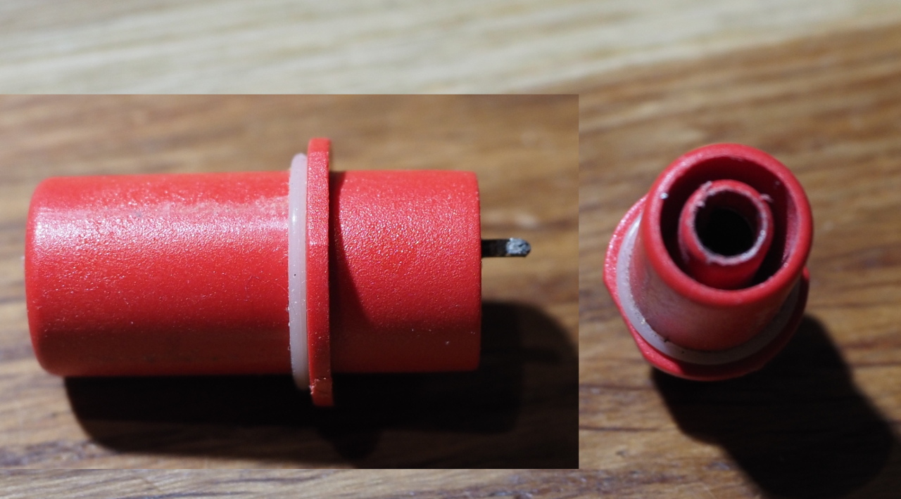

Moin da draussen,
Hat schonmal jemand irgendwo diese Buchse in freier
Natur gesehen oder ist das ein Agilent Spezialteil?
BTW: Es ist auf jedenfall ein Murksteil. Also Art
der Kontaktierung, abfang der Kraefte vom Messkabel
zur Multimeter. Einfach ein billiger Wutz. Ich bin
kurz davor da einen normale Bananenbuchse einzubauen,
aber das waere wegen den Sicherheitsmessleitungen
die gelegentlich nutze halt etwas bloed.
Vanye

von Marc X. (marc_x)
Ja die Buchsen sind blöd, die werden auch zum Beispiel in den
Tischmultimetern mit Escort DNA bei Keysight verwendet, habe da schon
einige getauscht.
Kriegt man aber bezahlbar bei Keysight als Ersatzteil.

Hab gerade mal das Technomelt abgekratzt und an dem abgerissenen
Kontakt ein Stueck Draht angeloetet.
Aber selbst im Neuzustand sind die fuer so ein Multimeter eigentlich
nicht angemessen weil die nicht mit allen 4mm Bueschelsteckern immer
einen guten Kontakt mit 0R hinbekommen.
Kann ich ehrlicherweise auch nicht beantworten, ich lasse das immer
unseren Einkauf machen, die Buchsen haben wir inzwischen auch als
Ersatzteil auf Vorrat, weil die öfters mal kaputt gehen, selbst bei
normaler Labornutzung.

Wolf17 schrieb:
> Passt da mechanisch eine SAB4-F/A von Stäubli=MC?
Aus eigener Erfahrung: Nein
Ich habe damals auch alle mir bekannten Distributoren durchforstet und
es war keine Buchse dabei, welche nicht ohne Pfusch gepasst hätte.

von Vanye R. (vanye_rijan)
Bei mir geht es jetzt ja wieder. Sollte das Thema aber wieder
hochkommen,
was passieren wird. Dann werde ich mir wohl eine kleine rein metallische
Bananenbuchse besorgen, und dann ein rotes Gehaeuse dafuer drucken das
gut in das Multimeter reinpasst.
Falls ich es nicht vergesse poste ich dann das Modell hier. Also
nur 1-2Jahre Geduld. :-D
Vanye
