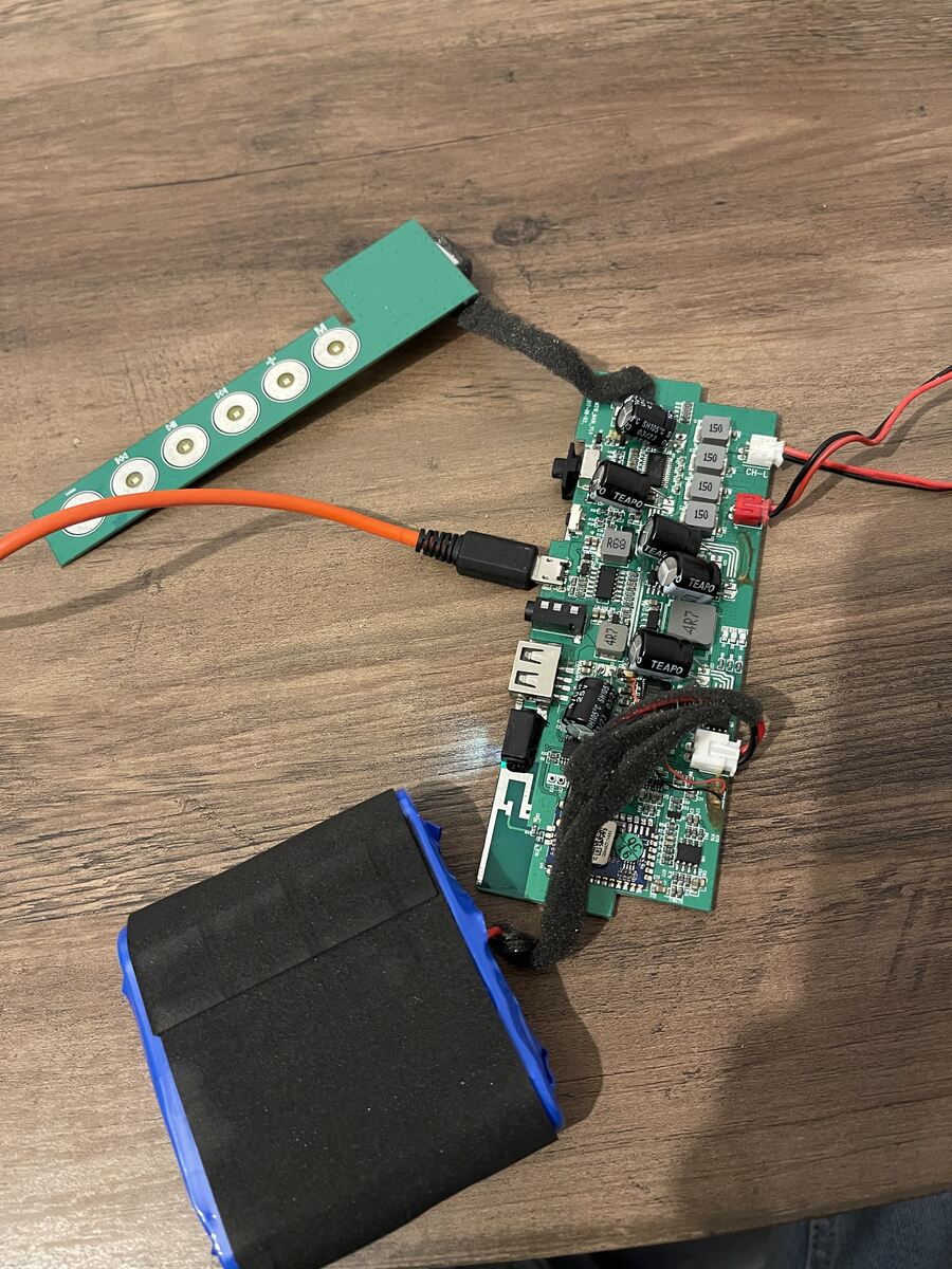

ich habe folgendes Problem:
Meine Musikbox hat seit ca. 2 Jahren angefangen ein lautes Knacken beim An- und Ausschalten von sich zu geben. Das knacken ist direkt nach dem Anschalten, bevor irgendein ein Ton kommt, zu hören und beim Ausschalten ca. 1-2 Sekunden, nachdem es ausgeschaltet worden ist. Demletzt ging die Box gar nicht mehr an und hat auch auf nichts reagiert. Kein Leuchten, nichts war da. Also habe ich sie aufgeschraubt und hab mir das Ganze mal von innen angeschaut. Ich habe daraufhin den Akku vom Mainboard gelöst und dann wieder reingeschoben. Dann haben zumindestens wieder die Lichter geleuchtet, bis ich versucht habe sie anzumachen. Dann war wieder keine Reaktion der Box mehr zu sehen, bis ich eben wieder den Akku abgeklemmt habe und es erneut versucht habe. Später bin ich dann auf die Idee gekommen, nur 2 der 4 Lautsprecher mit dem Mainboard zu verbinden und siehe da, es hat damit ganz normal funktioniert. Ich kann auch, nachdem ich nur 2 Lautsprecher angeschlossen habe, das Ding anschalten und dann die anderen beiden Lautsprecher anschließen und die ganze Box funktioniert normal. Sobald ich aber versuche wieder alle 4 Lautsprecher anzuscjließrn und die Box anzumachen, passiert wieder nichts. Es hat also irgendwas mit dem Start zu tun. Das knacken ist dabei immer noch da und wird gefühlt immer lauter und lauter. Ich habe die Kondensatoren getauscht, aber das hat keine Abhilfe geschaffen.
Woran könnte das liegen? Lithium-Akku? Spulen? Mikrochip?
Ich wäre für jeden Tipp sehr dankbar.
Vielen Dank für die Aufmerksamkeit.
#7623855
Waren die Kondensatoren schon von Anfang an so verbogen? Prüf mal ob die alle noch korrekt verbunden sind.
Ein besseres Foto von der Platine, am Besten ohne dass die Kabel etwas verdecken und auch die Unterseite könnte interessant sein.
