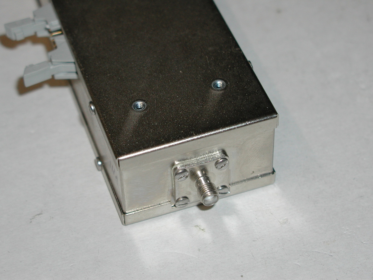

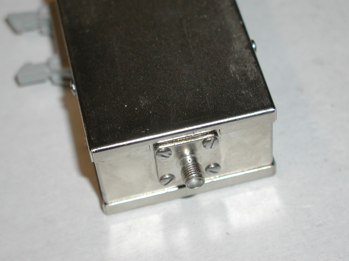

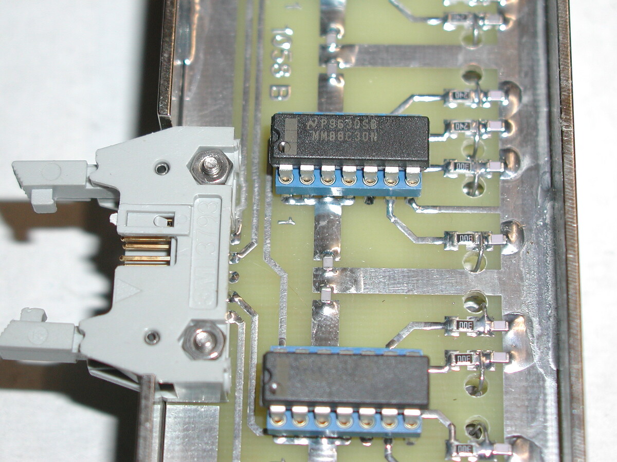

Verschenke Metallkasten für Reverse Engineering mit 2x SMA Buchse und
Steueranschluss, vermutlich Filter. Die ICs sind MM88C30N. Versandkosten
5,00EUR.

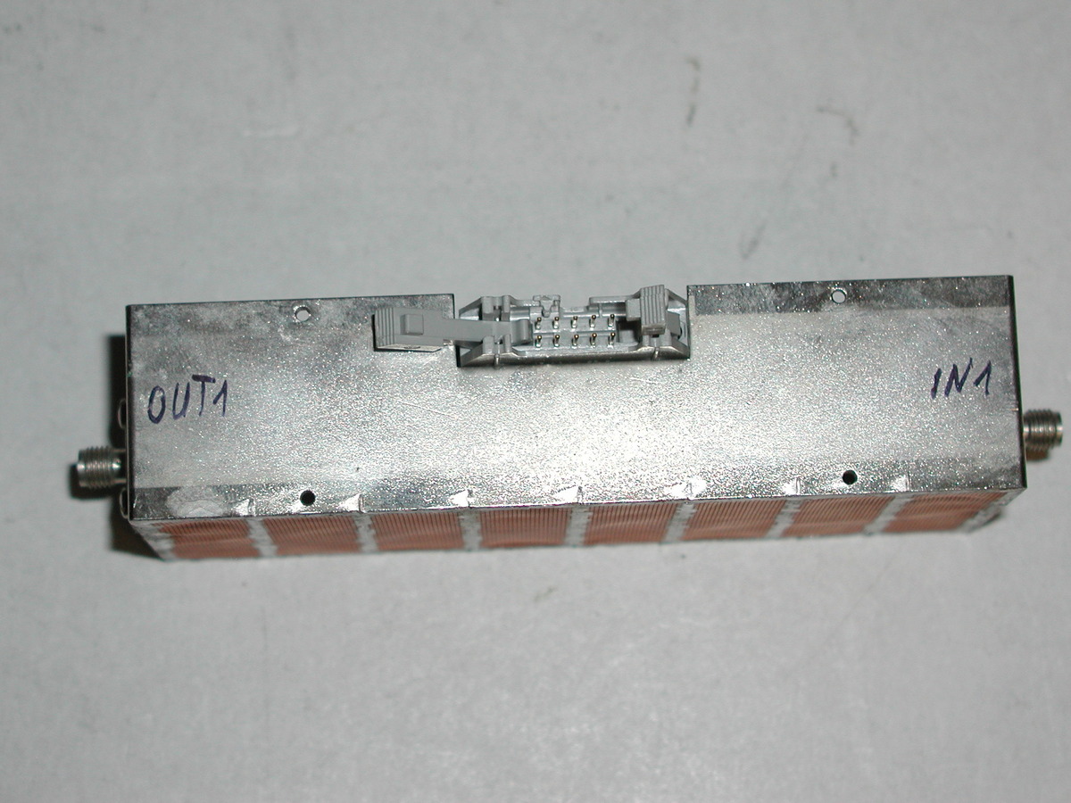

von Hp M. (nachtmix)
Guido G. schrieb:
> vermutlich Filter

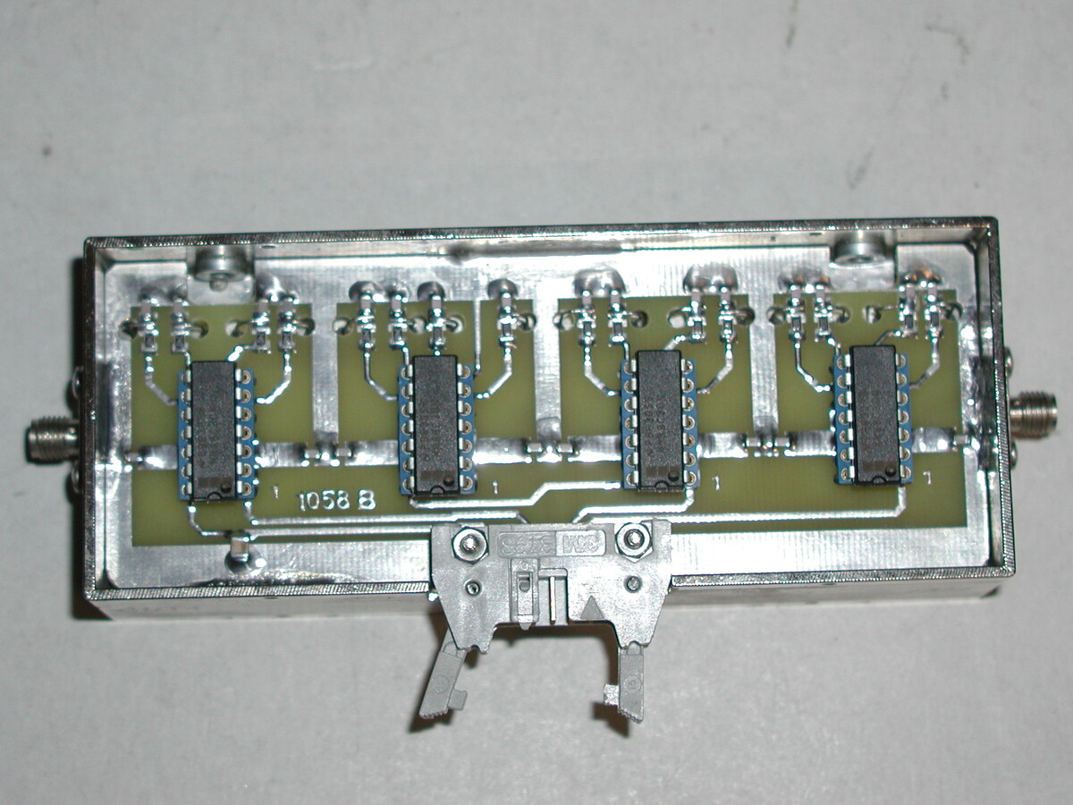

Vermutlich ein schaltbarer Abschwächer. 50 Ohm rein, 50 Ohm raus.
Die ICs sind nur die Treiber für die im abgeschirmten Teil befindlichen
PIN-Dioden Schalter (oder Reed Relais).

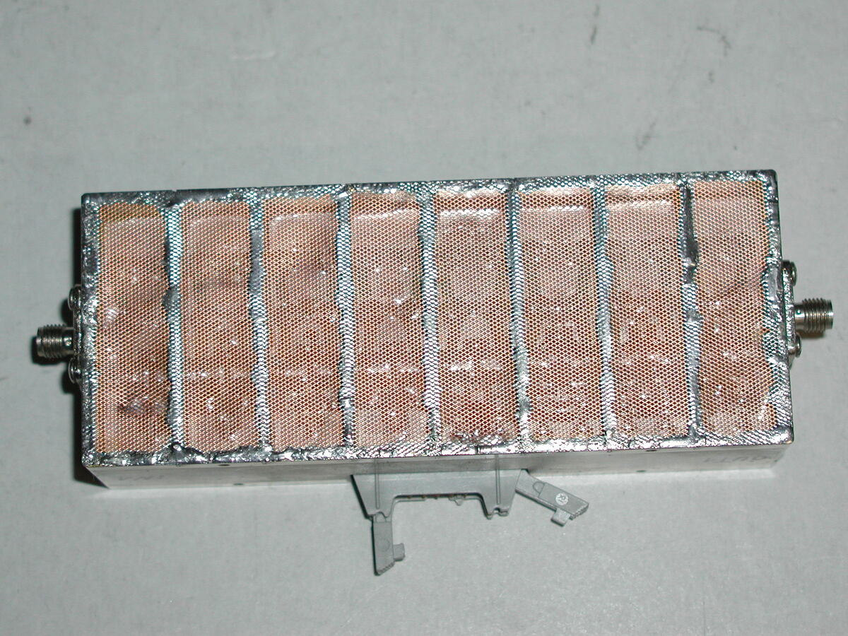

Ja, das war/ist auch meine Vermutung. Das aufgelötete Abschirmgeflecht
(3. Bild) ist ziemlich feinmaschig, was ich auf die Schnelle durch die
Lupe erkennt habe:
- es sind keine Reed-Relais drin.
- die beiden Steuerleitungen werden jeweils 2x durch LC-Glieder
gefiltert
- gehen dann auf je ein SOT23 mit Marking EA2, zu denen ich nichts
passenden finden konnte (PIN-Dioden?)
- die einzelnen Glieder sind T-Glieder
Das werden Shunt-Regler, ähnlich dem TL431, sein:
https://pdf1.alldatasheet.net/datasheet-pdf/view/1085930/DIODES/AZ431BN-ATRE1.html
Vermutlich um die Diodenströme zu stabilisieren.

Habe ich schon vermutet, denn die Stufenabschwächer, die von DC bis
xxGHz gehen, haben gerne die Relaisspulen auf der zugänglichen Seite,
und von dort gehen Isolierstoffstifte durch Bohrungen auf die HF-Seite
und betätigen dort die eigentlichen Kontakte.
Die Abschwächer mit pin-Dioden gehen leider nicht bis DC runter, sondern
sind meist erst ab 100MHz oder mehr spezifiziert.
Hoffentlich hast du Glück, und es sind keine pin-Dioden oder Widerstände
des Abschwächers verbrannt. Besonders die Widerstände halten nicht viel
aus, während die Dioden durch die HF nicht besonders heiss werden,
solange sie gut angesteuert werden.
von Guido C. (guidoanalog)
wenn dem so ist, dann könnte es ein AZ431-A (adjustable shunt regulator)
von Diodes Incorporated sein (https://www.diodes.com/part/view/AZ431-A).
Der "AZ431BN-ATRE1" hat die Marking ID "EA2".
