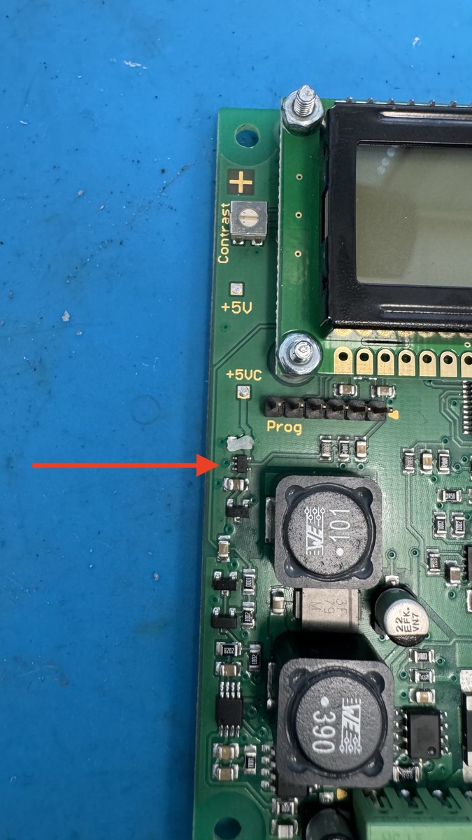

ein Arbeitskollege hat mir eine Platine aus einem Bolzenschweißgerät
mitgebracht wo nichts mehr geht.
Ich habe einen Kurzschluß zwischen GND und +5VC festgestellt. Den
Kondensator oberhalb des vermutlichen Spannungsregulator habe ich
ausgelötet um ihn als Fehlerquelle auszuschließen. (Auf dem Foto ist
jetzt Flussmittel zu sehen, da ich ihn wieder einlöten wollte)
Das markierte Bauteil darunter ist definitiv der Fehler. Unter der
Wärmebildkamera ist er bei 1V schon warm geworden. Nach dem auslöten war
der Short auch weg.
Auf dem Bauteil steht lediglich T48 drauf. Damit finde ich aber sowohl
Spannungswandler als auch Temperatursensoren.
Hat da jemand etwas mehr Erfahrung was es sein könnte? Ich find es halt
merkwürdig das an PIN 5 die 5V anliegen laut Beschriftung auf der
Platine. PIN 5 ist der Ausgang und da finde ich nur welche mit 3 oder
3,3V.
Bin für jede Hilfe dankbar.
Gruß Dennis

Foto mit erkennbarem Marking?
von Georg G. (df2au)
TPS715, Spannungsregler, könnte passen.
Pin 2 an GND, Pin 4 Eingang, Pin 5 Ausgang.
Gehäuse: SOT-25
http://www.smdmark.com/en-US/ic-201466.html
XC31BPN48AM
https://pdf1.alldatasheet.com/datasheet-pdf/download/218162/TOREX/XC31BPN50AML.html
möglicherweise sind XC31BPNxxAM{L} (mit xx=48) und xy (mit xy=50)
miteinander verwandt?

Laut Datenblatt des XC31BPN50AML passt das mit 5V an Pin5. Liegt denn
tatsächlich 5V an an dem Pin, nachdem du das Bauteil von der Platine
entfernt hast?
Edith: Georg war schneller, der Stabi klingt plausibler.

Wegstaben V. schrieb:
> Gehäuse: SOT-25
Nö, ist kleiner: SC70-5 aka SOT-353 aka SOT-323/5.

von Dennis M. (dennis_m683)
Vielen Dank für Deine Mühe. Ich werde mal schauen das ich den besorge.
Gruß Dennis
