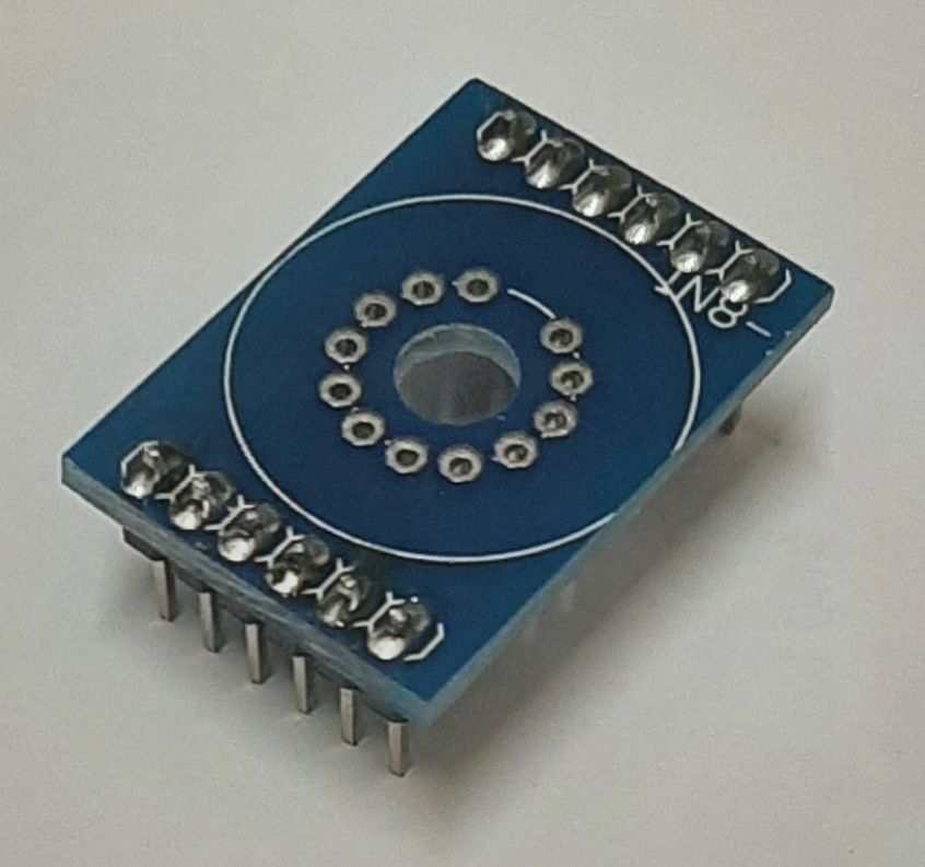

Hey liebes Forum,
ich habe zwei IN-14 Röhren wo jeweils ein Draht unten fehlt und nun weis ich nicht wie ich das lösen kann ich hatte mir überlegt gehabt einfach ein überschüssigen Draht zu nehmen und des an der stelle mit Lot zu befestigen aber ob man das normaler weise so macht weis ich nicht weil ich mache es zum ersten mal deshalb meine frage an euch wie kann ich dieses Problem am besten lösen?
(Firma: Privat) #7624449
Hallo, ich habe es folgendermaßen gelöst: die Röhren werden normalerweise eingelötet. Ich habe sie bis zu Ende in die Platine reingedruckt und so eingelötet. Es steht zwar in Datenblättern, dass ein gewisser Abstand gehalten werden muss, aber ich habe schon etliche Nixie-Röhren ohne Abstand eingelötet und keine ist gestorben, man darf nur nicht unendlich lang mit Lötkolben aufheizen. Bei fehlenden Pin habe ich eine Nadel genommen, über das Loch von Unterseite an Nixie gedruckt gehalten und so eingelötet. Wenn die Position vom Loch an der Platine genau designt wurde, dann kommt die Nadelspitze an den gebrochenen Pin. Ich habe so schon 4 Nixies "repariert", sie funktionieren alle immer noch.
