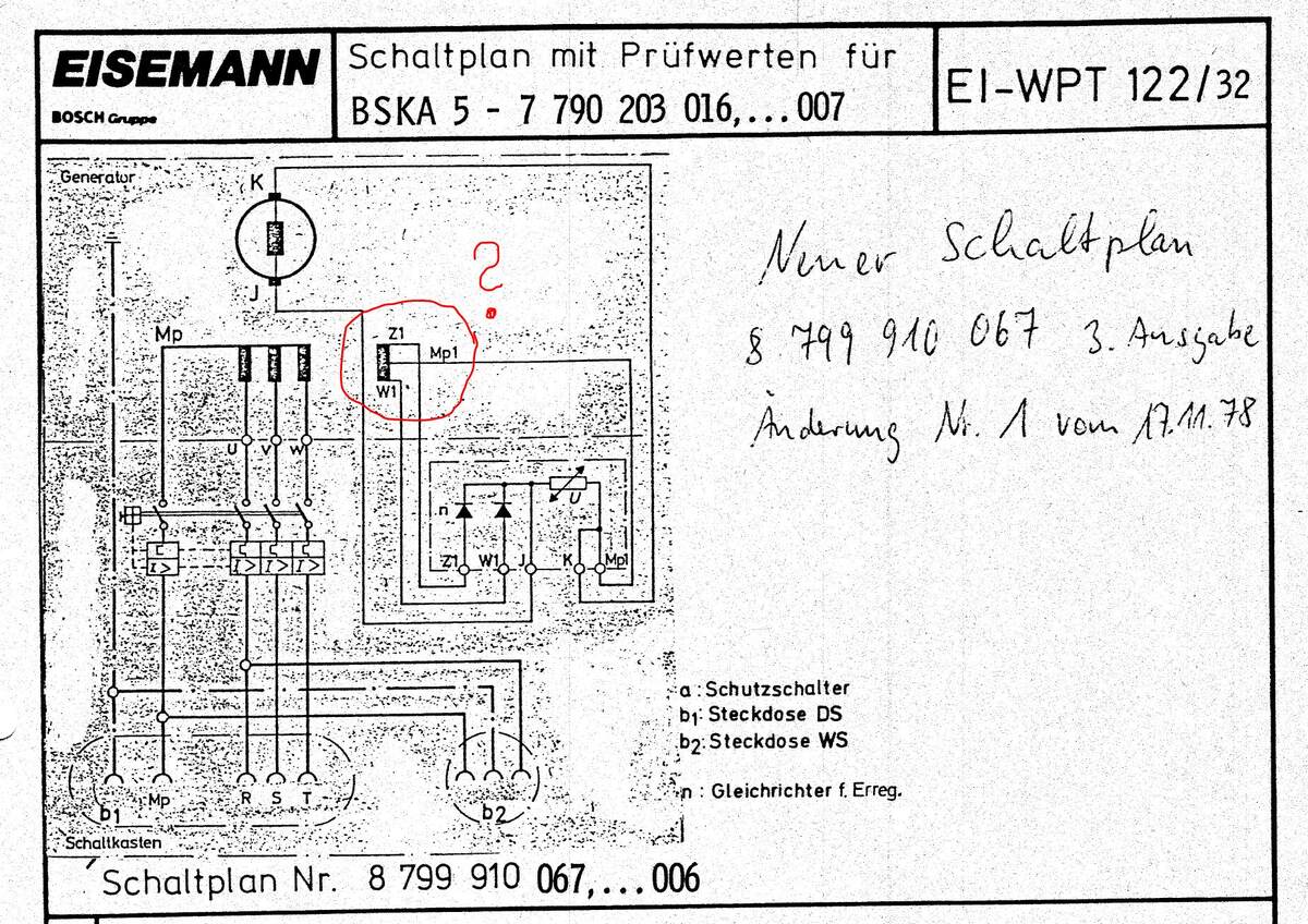

bei meinem Stromaggregat Eisemann/Bosch BSKA5 (7 790 203 016) ist ein Schaltplan dabei; siehe hierfür den angehängten Scan.
Ich möchte gerne wissen um welche Schaltung es sich bei der im Scan rot umrandeten Stelle handelt.
Vielen Dank im Voraus für eure Unterstützung!

Die Wicklung für die Gewinnung des Erregerstromes?
J-K ist die Wicklung aus der der Erregerstrom (f = 0....60 Hz)gewonnen wird. U1 (eigentlich Spannungsregler) ist in Reihe dazu geschalten. Die Wicklung J-K liefert einen 1ph Wechselstrom der über U1 (Last von J-K) einen Spannungsabfall hervorruft. Der Spannungsabfall über U1 ist die Versorgungsspannung für die Erregerwicklung (W1 MP1 Z1) des Generators. Die Erregerwicklung sitzt auf dem Rotor und deren Magnetfeld induziert die Spannung in die Sternwicklung u,v,w ---> MP-Stern, die dann an den DS und WS Stecker als Generatorspanunng ansteht. Wie entsteht das Magnetfeld was in die J-K Wicklung die Spannung induziert? Es gibt zwei mögliche Wege: a) Remanenz-Magnetismus des Rotors b) Dauermagnet auf dem Rotor . Da ja keine Batterie vorhanden ist lass ist Weg c) weg!
Mit Mittelpunktgleichrichtung. Oben im Bild die Erregerwicklung im Rotor.
