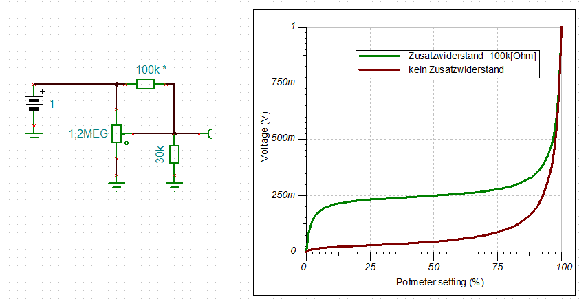

von Arno R. (arnor)
Joachim B. schrieb:
> Der Widerstand wird nicht das Problem sein nur die Verschaltung!
Doch, natürlich ist der hohe Widerstandswert des Potis das Problem,
(rote Kurve).
Joachim B. schrieb:
> üblicherweise liegt der Widerstand nicht in der Leitung sondern als
> Spannungsteiler beschaltet!
Das hat er natürlich gemeint.
Andre S. schrieb:
> - Parallel einen weiteren Widerstand am Poti setzen verringert zwar den
> max. Widerstand, aber die Linearität ist dahin, also nicht die Lösung
Ich weiß nicht ob das so gemeint ist wie in meinem Bild? Der
Zusatzwiderstand verschiebt je nach Wert die Kurve nach oben oder unten.
Vielleicht ist das eine Option für dich?

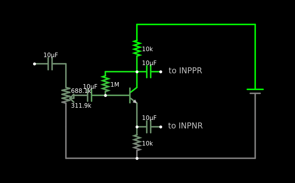

von Bernhard (bernhard_123)
Andre S. schrieb:
> Anbringen eines OP Amps als Voltage Follower hinter dem ... Poti
> die Lösung wäre, ist das richtig?
Nach Schaltplan ist der Nennwiderstand des Potis 1 MΩ.
Ein OpAmp als Spannungsfolger (Impedanzwandler) wäre eine Lösung, es
genügt aber auch ein npn-Transistor in Emitterfolger-Schaltung.
Die Zusatzschaltung benötigt aber ein paar Bauteile mehr, die man
irgendwo unterbringen und verschalten muss.
Bernhard
von Peter S. (hw-coach) Flattr this
ob OPAMP oder Spannungsfolger mit NPN:
eine Frage vorab: worauf liegt das Chassis? Plus oder Minus?
- auch das bischen Elektronik - und gerade wenn es um Musik Signale geht
braucht eine saubere Spannungsversorgung und Auswahl der Komponenten
sonst klappt da nichts.
1) der OP sollte R2R sein und mit einer singel Supply Versorgung von 3V
an
Arbeiten.
2) Versorgung muß:
- den Bereich 4.5V bis 9V abdecken (ggf kanst Du den unteren Berich
höher wählen, wenn Du Funktionseinbußen hin nimmst)
- gegen Verpolungsgeschützt sein (shottkey diode)
- einen laod dump schutz haben (z.B. S20K12)
- ausreichend gegen Transienten (gehen bis +/- 100V) (bi-direktionel
suppressor diode P6KE18)
- einen guten Eingangs Filter haben
- außreichende Siebung im Versorgunsgbereich haben Vor der Verpoldiode
- 100nF, nach der Verpoldiode min 100uF // 100nF // 10nF // 100pF)
- mit einen kleinen Spannungsregler versehen sein (low drop)
Du wirst für die Versorgung mehr Aufwand betreiben müssen, als für die
Schaltung der Impedanz Anpassung.
OPAMP als Spannungsfoger wird ausreichend sein, wenn Das Eingangssignal
groß genug ist (davon gehe ich mal bei deiner Beschreibung aus)
Beim Spannungsfolger mit mußt Du den Arbeitspunk im A-Betrieb haben.
für bei Schaltungen einen EIN- und Ausgangskondensator dazwischen
schalten.
https://www.amazon.de/Impedanzverst%C3%A4rker-Impedanzwandler-Hoch-Niedrig-Impedanz-Umwandlungsger%C3%A4t-Eingebaute-Batterie/dp/B0CLBBST47
Schaumal, ob das Fertiggerät nicht passt oder ob Du ähnliches findest.

von Andre S. (zeitvertreibler)
Joachim B. schrieb:
> Andre S. schrieb:
>> Wenn ich nun den Poti im Eingang
>> zwischenschalte kommt (bei dem Eingangswiderstand des TPA3118 von 30
>> kOhm) erst mal lange nur rauschen,
> Es fehlt Schaltbild und Grundlagen der Schaltungstechnik
Bin mir sehr sicher, dass es richtig angeschlossen ist.
Bin heute nicht zuhause, daher hier keinen Schaltplan, sondern die
Anschlüsse am Beispiel des angehangenes Bildes mit Symbol eines Potis.
1. Audio-Out von Klinkenausgang des iPhones
2. Masse
3. Audio-In vom TPA3118

Arno R. schrieb:
> (rote Kurve).
Hallo Joachim, danke Dir sehr für Deine Antwort, welche mir auf jeden
Fall weiter hilft. Auch wenn ich gerne weiterhin einen log.
Kurvenverlauf hätte, der eher einer Lautstärkeregelung entspricht.
(Mit dem parallel gesetzten Widerstand zum Poti meinte ich oben in dem
PotiSymbol einen 30kOhm Widerstand zwischen 1 und 2. Dann hätte ich ja
auch den max. Widerstand von 30k, aber ... das Resultat wäre nicht das,
was mir hilft, daher habe ich das gelassen und eingangs die Idee mit dem
Spannungsfolger gehabt.)

Bernhard schrieb:
> Bernhard
Danke Dir Bernhard,
das wäre also so etwas hier?
https://www.allaboutcircuits.com/textbook/experiments/chpt-5/voltage-follower/
Wenn der Poti hier den 1,2 Mega Ohm Widerstand hat, was für einen
Widerstand benötige ich (im Link oben bei Rbase), um das Signal sodann
an den TPA3118 zu leiten?
