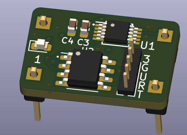

DIP4-Signal sagt mir auch nichts. Für den Eigenbedarf habe ich mir so
etwas gebaut, ist aber für 3,3 V.
Das sieht erstmal gut aus und scheint als ob es passen würde in den
Sockel. Glaube ich benötige aber 5V. Gibts da das?

von Foobar (asdfasd)
Es gibt Quarze und Quarzoszillatoren.  Quarze sind analoge Bauteile mit
zwei Anschlüssen, die u.A. dazu benutzt werden, einen Oszillator auf
einer bestimmten festen Frequenz schwingen zu lassen - das nennt sich
dann Quarzoszillator.  Die gibt es fertig (also Quarz plus Oszillator)
in einem üblicherweise 4-Pin-Gehäuse, wobei allerdings nur 3 Pins
genutzt werden (Vcc, GND, Takt).  Deren Ausgangstreiber liefern einen
digital-Pegel (z.B. 5V).
Die Platine auf clock1.htm ist eine einstellbarer Quarzoszillator, der
mehrere konfigurierbare Frequenzen erzeugen kann.  Der erzeugt keine
"DIP2-konforme" Signale.
von Marco (Gast)
Ja klasse. Danke. Dann könnte das was sein. Ich muss dann nur
entsprechend das vcc Signal zusteuern und gut ist.
