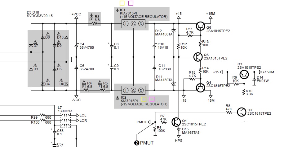

ich bin an das oben genannte Piano gekommen, mit der Hoffnung dass nicht
all zu viel Defekt ist. Dem war nicht so.
Es ließ sich einschalten, Power-LED leuchtete, alle anderen Funktionen
ließen sich auswählen, LCD Anzeige tat auch - es kam nur kein Ton.
Also aufgemacht und angefangen zu messen.
Trafo liefert 23,2V Wechselspannung, VCC ist 31,6V+ und 31,6V-.
Anfangs war noch +15V vorhanden, -15V fehlten.
Stromverlauf vrfolgt und R5 war durch, R4  und C9 war kein klares
Ergebnis.
R4,R5 und C9 getauscht, IC2 auch.
Ergebnis: R5 sofort in Rauch aufgegangen.
Nochmals R5 getauscht, ohne weitere angesteckte Platinen versucht, R5
und R3 abgeraucht, komplette 15 V + und - verloren.
Jemand einen Anhaltspunkt?
Ausser ein bisschen messen und löten hab ich keine weitere große
Kenntnis in Elektrotechnik.
Wäre schön wenn jemand helfen könnte.
Einfaches Multimeter und Lötkolben vorhanden.
PS: Wie kann ich IC1 und 2 (Spannungsregler?) messen?
LG Ralf

Wenn die Schaltung ohne jede Last an 15V in Rauch aufgeht, kann es ja
nur D12 und C10 sein bzw. entsprechende negativ.
Kann ja  nicht so schwer sein. Die Widerstände sollten Verlustwärme von
den Spannungsreglern fern halten, denn 30V sind halt viel.
Auf jeden Fall sollten sie erstmal zwischen keinen Pins Kurzschluss
haben. Ansonsten alles dahinter mal auf Kurzschluss prüfen. D10, D12,
die Kondensatoren und auch Q6, Q5 und Q4.
Die BE Diode eines Transistors ist seine empfindliche Stelle. Sowas kann
bei Überspannung schon mal auf Kurzschluss gehen.
Und es sind, wie man im Plan sieht, auch Sicherungswiderstände.
