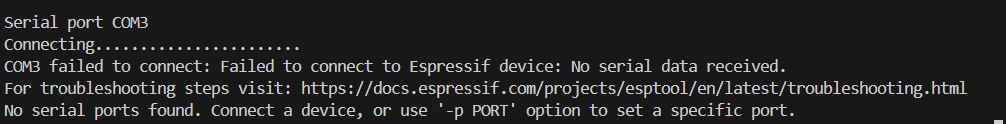

ich habe versucht mein ESP32-DevKit via UART zu flashen. Dazu habe ich
einen USB-TTL Converter verwendet und jeweils GND und 3,3V miteinander
verbunden. Dann RX/TX jeweils mit TX/RX verbunden.
Wenn ich versuche zu flashen dann sieht man in dem Video
(https://youtube.com/shorts/t33EJH65CLQ?feature=share) das die LEDs vom
Converter und dem ESP32-DevKit synchron blinken, was ich eigentlich
erstmal als positives Zeichen deute...?!
Trotzdem bekomme ich eine Fehlermeldung: "COM3 failed to connect: Failed
to connect to Espressif device: No serial data received."
Was ich bereits versucht habe:
- verschiedene Baudraten
- Externe, stabile 3,3V Stromquelle
- GPIO 0 auf GND ziehen
- verschiedene USB-Ports an meinem PC
Kann mir jemand weiterhelfen und sagen was hier schief läuft?

Häng einfach mal ein Terminalprogramm an die serielle Schnittstelle
(z.B. Teraterm), stell' 115200 Baud ein und lass' den ESP32 einen Reset
ausführen.
Da sollte schon eine Bootnachricht o.ä. ausgegeben werden.
Solange es die nicht gibt, stimmt was mit Deiner Hardware nicht.

Danke für den Tipp mit dem Terminalprogramm. Dadurch habe ich
herausgefunden, dass der Anschluss eines meiner Kabel keinen Kontakt
hatte. Hab es getauscht und es funktioniert alles einwandfrei.
