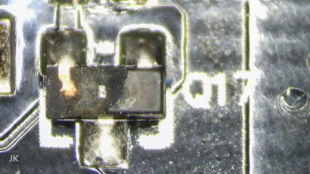

Weiß hier eventuell jemand wo ich den N-Channel Advanced Power MOSFET
RU1H150R, aus einer möglichst sicheren Quelle, bekomme? Die gängigen,
von mir bisher genutzten, Bauteillieferanten haben diesen MOSFET nicht.
Es ist einer (Q3) von 4 MOSFETS in der Ausgangsschaltung
(Sekundär-Seite) des Programming PFC power supply for RC model S1500
v2.0.
Liebe Grüße
Jaroslaw

von Jaroslaw K. (root666)
H. H. schrieb:
> Jaroslaw K. schrieb:
>> der Fehler bereits gefunden ist.
> Oder nur ein Folgefehler.
Das Netzteil hatte 2 Fehler. Das ist der zweite.
Der erste ist bereits behoben.
Auf der Primärseite waren MOSFETS Q20 und Q21 (TO220F) ebenfalls tot
plus diverses Hühnerfutter (BJTs (SOT-23), Widerstände und Kondensatoren
(0603, 0805) sowie Dioden (SOD323)) in deren Beschaltung. Teilweise
waren die SMD-Bauteile gesprengt (siehe Foto).
Dieser Teil ist allerdings bereits repariert und der Fehler in der
Ausgangs-Beschaltung ist der letzte.
LG.
