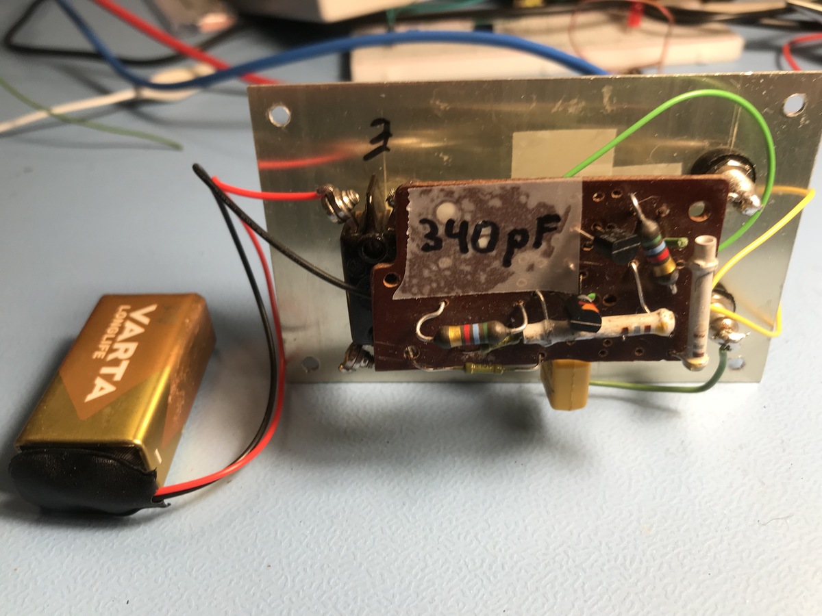

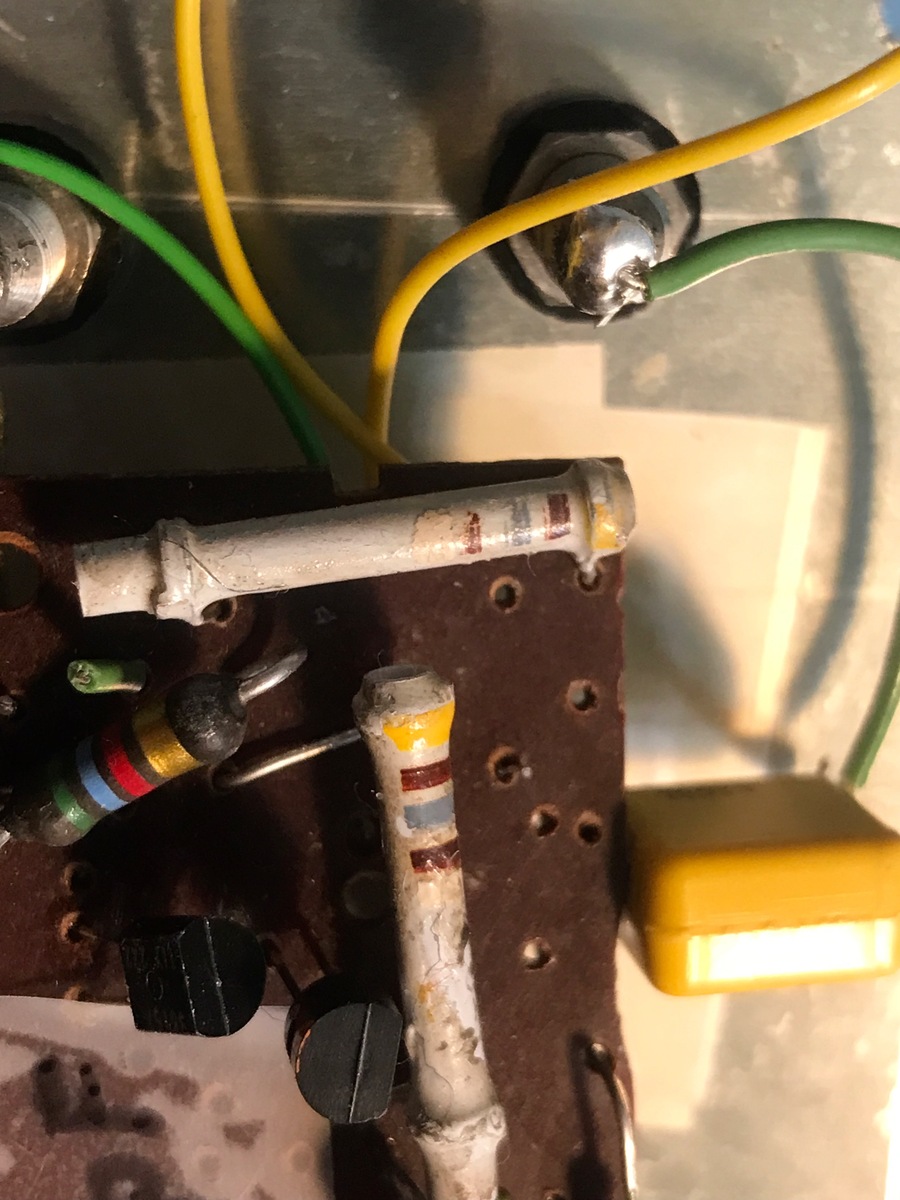

in meinen Altbeständen habe ich ein Platinchen aus den 1970er Jahren
gefunden und es (aus Langeweile) zum Laufen gebracht. Es handelt sich um
einen astabilen Multivibrator. Er wurde vermutlich als Signalgeber bei
der Fehlersuche in Rundfunkgeräten eingesetzt.

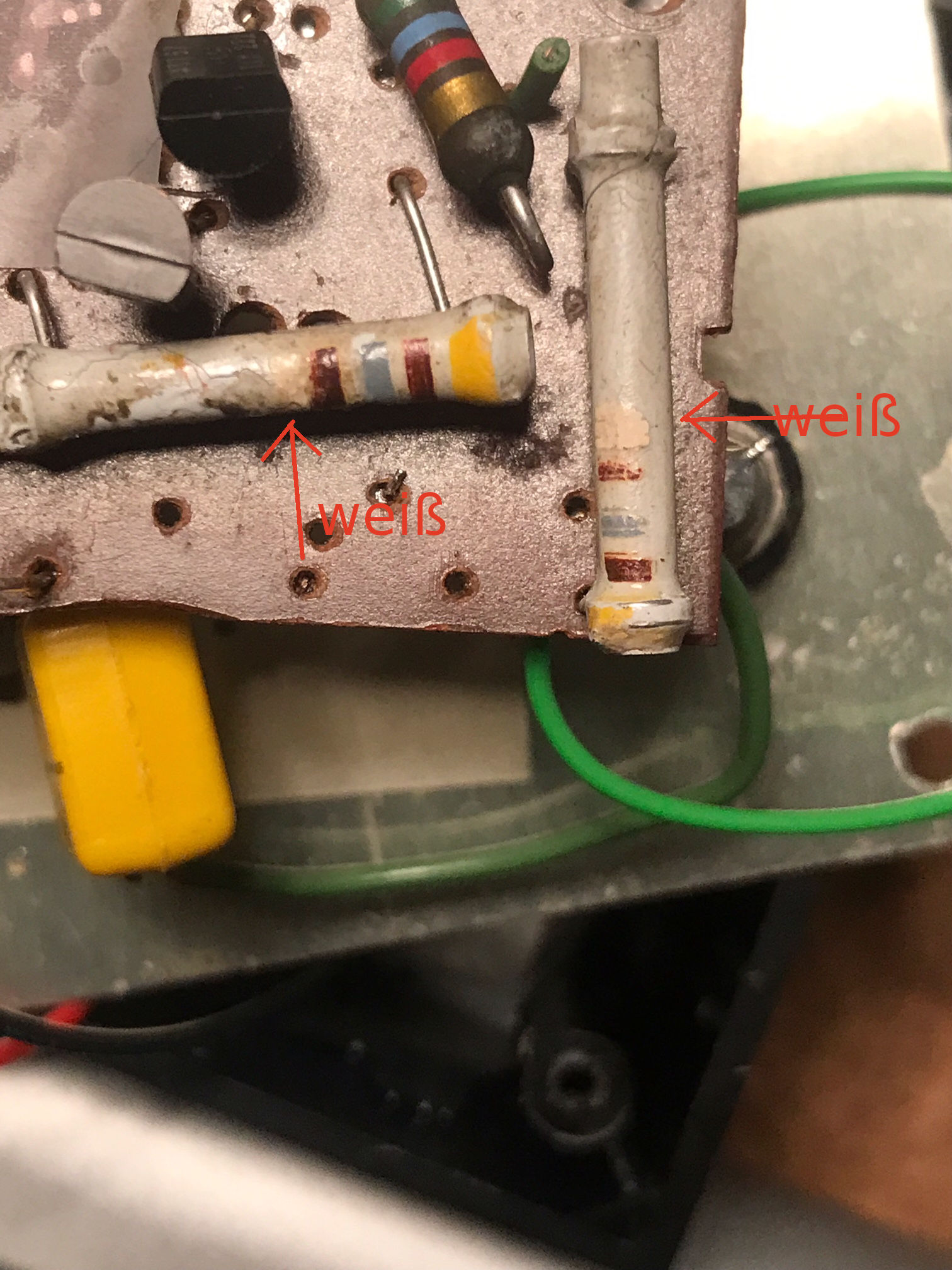

Mit dem Farbcode auf den Röhrenkondensatoren komme ich überhaupt nicht
klar. Wenn ich vom Rand des Kondensators lese, erhalte ich folgende
Farben: Gelb - Braun - Blau (vielleicht auch Grau) - Braun - Weiß.

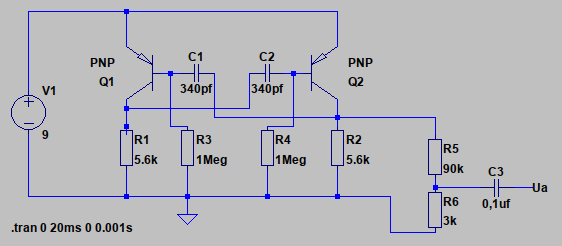

Ich habe den Kondensator gemessen zu 340 pF. Mit der LTspice-Simulation
komme ich auf eine Frequenz von 3,79 kHz. Bei der realen Schaltung messe
ich 3,89 kHz. Also dürften die 340 pF ungefähr stimmen.
Es ist überhaupt nicht wichtig, interessiert mich aber: Wie bringe ich
meine gemessenen Werte mit dem Farbcode auf den beiden Kondensatoren in
Übereinstimmung?
Fotografier die Kondensatoren mal richtig. Ich sehe da eher 180pF (braun
- grau - braun). Hast du die C ausgelötet zum Messen?
von Josef E. (seyd)
Hier schicke ich ein hoffentlich besseres Bild. Und ja, ich weiß,
ausgelötet hatte ich die Cs nicht. Weil aber die LTspice-Simulation und
die reale Schaltung bei der Frequenzmessung so gut übereinstimmten,
dachte ich, die Messung der Kapazität im eingelöteten Zustand könnte
hinkommen. Ich überprüfe es aber noch mal.

ausgelötet und gemessen: 182 pF
Eingesetzt in LTspice: f = 7,2 kHz
reale Schaltung: f = 3,9 kHz
Berechnet unter:
https://www.electronicdeveloper.de/AstabilTransistor.aspx
f = 3,954 kHz
von H. H. (Gast)
ASC-File?

braun grau braun gelb: 18 * 10^1 = 180 pF, gelb = 400V Spannung.

H. H. schrieb:
> ASC-File?
von H. H. (Gast)

von Wastl (hartundweichware)
Ob man da im ASC File auch 180pF eingeben darf?
von H. H. (Gast)
Oder 182pF...
Aber daran lags ja eh nicht.
H. H. schrieb:
> Oder 182pF...
Ich hab's mal versucht ....

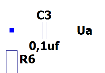

von Klaus H. (hildek)
H. H. schrieb:
> Berichtigt zurück.
Naja 😉.
Ich weiß jetzt nicht, wie LTSpice den Wert von C3 interpretiert ...
von H. H. (Gast)
Der spielt hier keine Rolle.
Glatt übersehen. :-(
Ja, war mir schon bewusst und wollte ich eigentlich dazuschreiben.

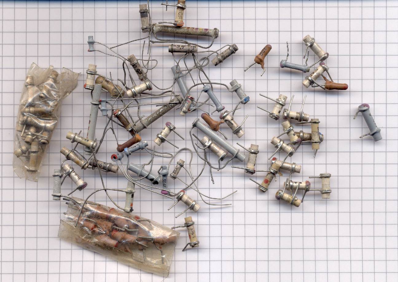

Ein paar Rohrkondensatoren habe ich auch in meinen Schatzkistchen
gefunden.
Meistens im Klartext beschriftet, einige mit Farbpunkten.
von Stefan M. (derwisch)
> gefunden.
Sieht gut aus :-)
Ich mag ja die alten Bauteile.
Die Rohrkondensatoren hatte ich noch in meinen Philips Baukästen.
Damit fing alles an...
von Josef E. (seyd)
Warum ich irritiert war, liegt daran, dass ich davon ausging, dass
Kondensatoren mit 5 Ringen gekennzeichnet werden.
Als Beispiel schicke ich diesen Link:
https://www.elektronik-kompendium.de/sites/bau/1109061.htm
Nur Tantal-Kondensatoren werden auf der Seite mit 4 Ringen
gekennzeichnet.
Unter der 5-Ringe-Annahme konnte ich bei meinen 2 (alten) Kondensatoren
keinen vernünftigen Wert herausfinden.
weiß- braun - grau - braun - gelb
oder umgekehrt
gelb - braun - grau - braun - weiß
Unter der Annahme von 4 Ringen bekommt man den richtigen Wert: 180 pF /
400 V
Noch was zu LTspice: Ich befasse mich erst seit dieser
Multivibratorschaltung damit, habe also keine Erfahrung. Ich habe
(generische) PNP-Transistoren gewählt und war zufrieden, als die
Transientenanalyse ein Ergebnis lieferte. Jetzt weiß ich, dass PNP nicht
genügt, sondern ein konkreter Typ ausgewählt werden muss. Trotzdem
verwundert es mich, dass mit generischen Transistoren die Simulation
läuft, die Ergebnisse aber daneben liegen. Welchen Einfluss haben
Transistoren auf die Frequenz der Rechteckspannung?
> gefunden.
Vor meinem Umzug hab ich mehrere kg von solchen entsorgt, alle NOS.

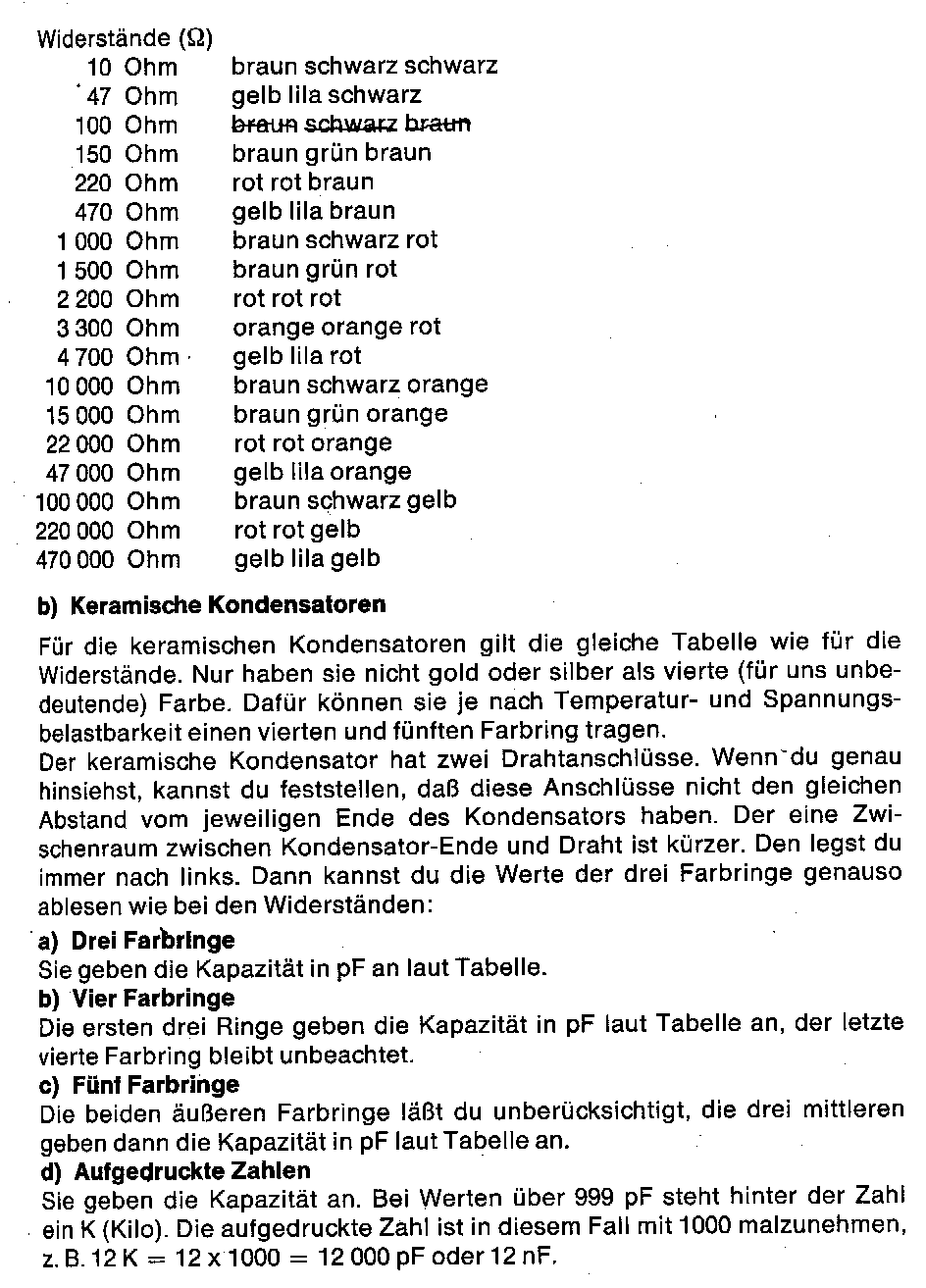

Ja ich habe auch im Philips-Anleitungsbuch nachgeschaut, aber da ist nur
die übliche drei-Farben-Tabelle für Keramikkondensatoren erklärt, die 4.
und 5. Farbe ist "unwichtig".
Ich hatte den EE20
https://www.experimentierkasten-board.de/viewtopic.php?p=619
und später noch den EE1005, dazu den Grundkasten selbst zusammengekauft.
Dazu eine Hartfaserplatte mit selbstgebohrten Löchern für die speziellen
Klemmfedern.
http://norbert.old.no/kits/ee1000/ee1005.html
da sind die Rohrkondensatoren abgebildet

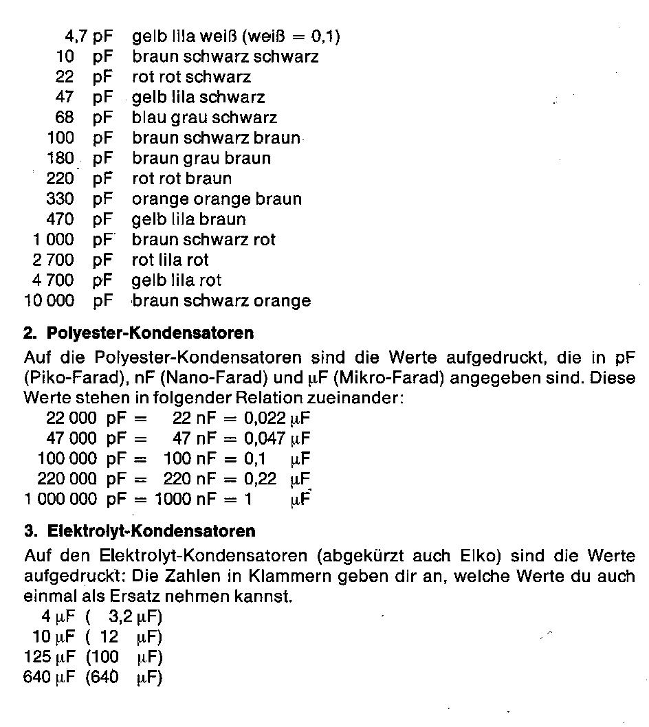

von Michael B. (laberkopp)
Na ja, es gibt alles
https://dse-faq.elektronik-kompendium.de/dse-faq.htm#F.13.2.3
Da weiss für Spannungsfestigkeit 900V ergeben würde, passt hier wohl
eher
"Bei Scheiben-Keramikkondensatoren kann der erste breitere Ring auch
eine Spannungsfestigkeit angeben und der 5. Ring die
Temperaturabhängigkeit"
also 400V und "weit um 0".
Zudem sehen die gelben und weissen Markierungen so aus, als ob sie
nachträglich angebracht wurden.
Hier die beiden Seiten aus dem Anleitungsheft zum EE1003/4/5
Sie haben z.B. parasitäre Kapazitäten. Und zwar sowohl zwischen
Kollektor und Emitter, als auch zwischen Basis und Emitter. Mit ein
wenig Glück findest du Werte dazu im Datenblatt des Types, der da auf
der Platine verbaut ist. Allerdings ist da eher eine Angabe bei HF
Transistoren. Dann ist deine Schaltung anfällig für parasitäre
Kapazitäten auch durch den generell sehr hochohmigen Aufbau.
Wenn ich 4kHz erzeugen müsste, würde ich eher auf C im mittleren nF
Bereich setzen, also z.B. 10nF oder 22nF. Dafür werden dann die 1MOhm
Widerstände kleiner und die Schaltung wird unempfindlicher gegenüber
Umwelteinflüssen.
