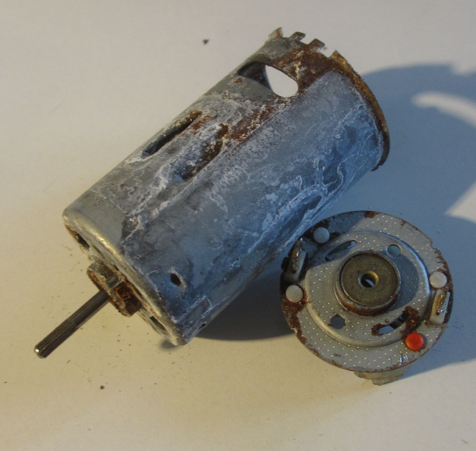

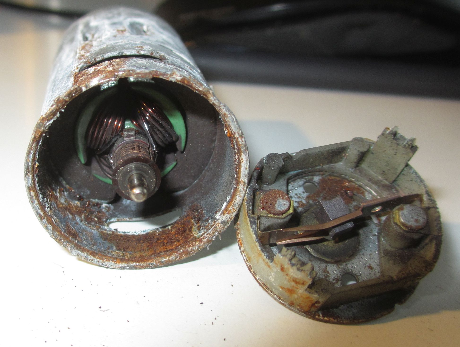

defekt durch Wassereintrag, Modellboot
d=28mm, L=46mm, Achse 14mm Überstand, Lochabstand 16mm, "Kranz" um Ache 10mm
Das Ding ist wassergekühlt, war undicht. Ich messe kaum Widerstand, mag sein dass die Wicklungen kurz sind. Der Akku hat 2000mAh und sollte 15min halten, es ist also mit um die 6-8A im Betrieb zu rechnen, U=7,4V.
Hat jmd eine Idee oder den Motortyp schonmal iwo gesehen?

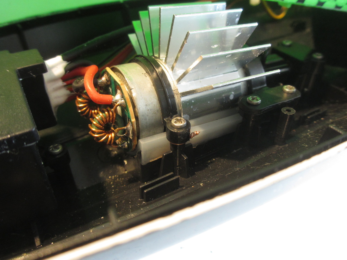

OP #7628461
...natürlich lief der Motor anders rum als der Originale...gut, dass ich das Chassis noch nicht verklebt hatte.
Vermutung: Die vorderen Schraubdome waren etwas gespalten (1), daher drückte der Motor mit dem Alukühlblech (2) nicht mehr richtig dicht auf die Silikondichtung (3), die den Innenraum ggü einer "Kühlwasser-Bay" (Rumpf) abdichtet.
