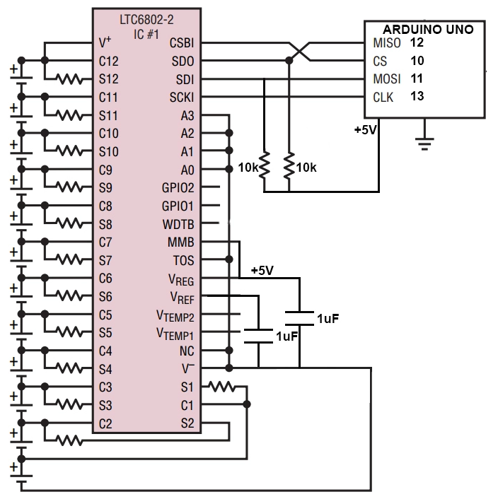

Ich möchte mit dem Chip einen einfachen Zellmonitor realisieren. Aufgebaut habe ich das nach dem Schaltplan im Anhang.

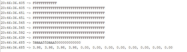

Beide erzeugen mehr oder minder das gleiche Ergebnis. Wenn ich vom Chip lese, kriege ich als Ergebnis erstmal eine variierende Menge an 0xFF bis dann irgendwann ein Ergebnis kommt. Siehe 6802_FF_FF.jpeg Die Settings vom Chip kann ich fast nie auslesen. Da kommt - bis auf wenige Ausnahmen auch immer FF FF ...
Ich habe dann versucht, den SPI Bustakt zu begrenzen. Die Beispiele arbeiten alle mit 1MHz und ich bin runter bis auf 125kHz. Aber auch das ändert nichts an dem Ergebnis.
Hat jemand mit dem LTC6802-2 schon mal ähnliche Erfahrungen gemacht? Vielleicht hat ja jemand einen Hinweis, ob das im Worst Case sogar so sein soll. Aber mir kommt das doch alles etwas merkwürdig vor. Was ich ebenfalls an der Schaltung nicht ganz verstehe, ist der fehlende Massebezug. Müsste da nicht die SPI Bus "in der Luft hängen"?
Ich würde da zuallererst mal mein 4-Kanal-Oszi oder den billigen 10€-Logikanalyzer anschließen und schauen, ob das Timing auf den 4 SPI-Leitungen dem entspricht, was der Chip laut seinem Datenblatt erwartet.
Hast du Zugriff auf derartige Messgeräte. Wenn nicht, dann solltest du dir wenigstens diesen 10€ LA beschaffen. Denn das Debuggen serieller Protokolle ohne solche Messmittel ist wie "Autofahren nach Gehör": immer wenns rumpelt, weiß man dass etwas nicht funktioniert hat. Aber man weiß nicht, warum.
Das ist für mich der entscheidende Punkt. Für Andere vielleicht nicht. Meiner Meinung nach muss der Pin V- des LTC6802 an Masse des Arduino gelegt werden. Sonst weiss der Arduino nicht wo und wann Low und High ist. Klar hängt sonst das SPI (nicht "die Bus") in der Luft. Wie das auch bei dem verlinkten Maker funktionieren soll ist mir ein Rätsel. Aber vermutlich hat er es nur vergessen zu dokumentieren.

Moin !
Die Signale sehen gut aus. Habe es mir mit einem 10€ LA angesehen. Passt auch zum Datenblatt.
Tja und was soll ich sagen ... Es war die fehlende Masseverbindung. Jetzt läuft es problemlos und auch die Settings kann ich lesen.
Erstaunlich ist aber trotzdem das ich schon einen Chip gehimmelt halbe. Und meine Vermutung war das es an der Masse lag. In einem Forum hab ich gelesen das man die nicht verbinden soll.
Tja aber nun läuft er. Danke für eure Hinweise und Hilfe !
