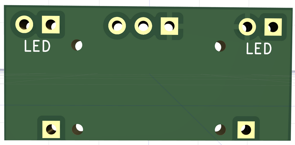

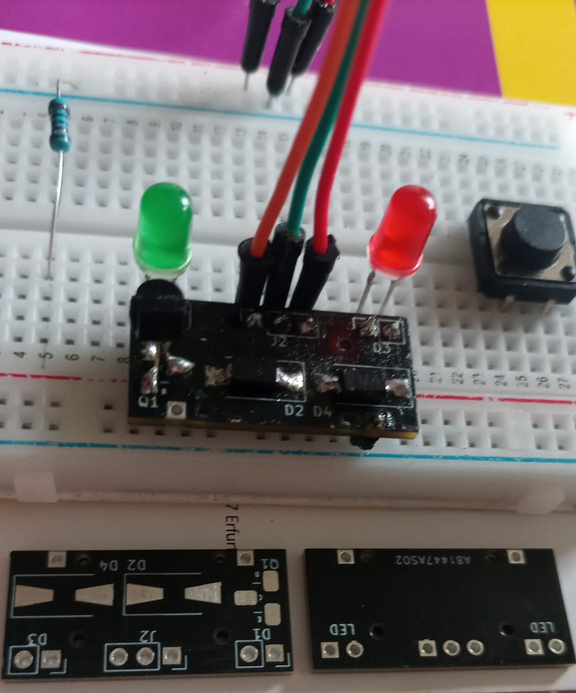

Liebe Community,
ich habe kürzlich eine einfache Schaltung online auf der Webseite
https://www.falstad.com/circuit/circuitjs.htm entwickelt und
anschließend mit KiCad7 ein Board dazu gezeichnet,
https://drive.google.com/file/d/11GEPzImXUkVTRfpxwhbsMWDisev_ghV7/view?usp=drive_link.
Bisher hat alles reibungslos funktioniert.
Nun habe ich jedoch festgestellt, dass ich nicht alle benötigten
Bauteile vorrätig habe. Insbesondere fehlt mir der 2N3906 als
SMD-Version, aber ich habe noch einige in Through-Hole-Montage. Da ich
normalerweise meine Schaltungen vor dem Platinenlayout auf einem
Steckbrett aufbaue, bin ich mir nicht sicher, warum die Schaltung nun
nicht funktioniert.
Zur Erläuterung der Schaltungsfunktion: Das Board wird mit 5 Volt, GND
und einem PIN für die Steuerung der LEDs verbunden. Wenn der PIN
geschlossen ist, leuchtet eine LED, wenn er geöffnet ist, leuchtet die
andere.
Ich habe ein paar Bilder angehängt, um meine Vorgehensweise zu
veranschaulichen.
Ich wäre sehr dankbar, wenn jemand einen Blick auf meine Schaltung
werfen könnte und mir bei der Fehlersuche helfen könnte. Vielleicht habe
ich bei der Umsetzung von Falstad zu KiCad oder beim Layout des Boards
etwas übersehen.
Vielen Dank im Voraus für Ihre Hilfe!
Mit freundlichen Grüßen
Lutz Müller

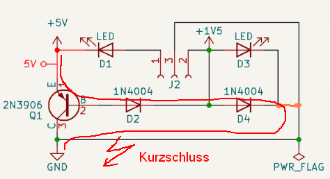

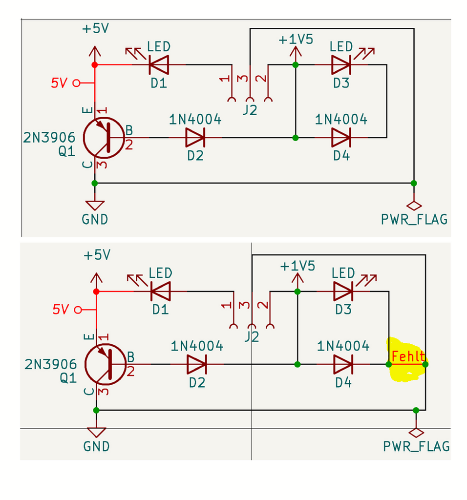

von Harald K. (kirnbichler)
In 1.png sehe ich das hier.
Welche Funktion sollen D3 und D4 mit dieser Beschaltung haben können?
Irgendwie fehlen mir da beim ersten Hinsehen einige Widerstände.
Und die D3 und D4 sind im Schaltplan nutzlos, weil kurzgeschlossen. Es
fehlt für einen Stromfluss auf jeden Fall im Kicad die Verbindung nach
GND, die im Falstad noch drin ist.
Aber zum Glück ist diese Verbindung nicht drin, denn sonst würde über
die BE-Diode vom Q1 und D2 und D4 ein dicker Strom von 5V nach GND
fließen. Denn denn 3x0,7V sind nur 2,1V. Die verbleibenden 3V werden
"kurzgeschlossen".
> auf der Webseite https://www.falstad.com/circuit/circuitjs.htm entwickelt
Das Problem dieser Simulationen ist, dass du nicht siehst, welcher Strom
da durch deine Bauteile fließt. Es bewegen sich einfach nur Punkte mehr
oder weniger schnell.
> Wenn der PIN geschlossen ist
Ist da in der Realität ein Schalter dran?
> wenn jemand einen Blick auf meine Schaltung werfen könnte
Kurz: die Schaltung ist Käse. Die kann man nicht mal "verbessern"...
Beschreib doch mal, was du da machen willst, und was da am J2
angeschlossen ist.

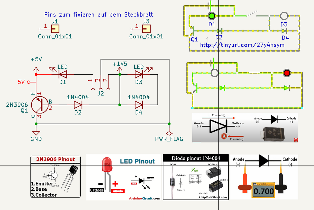

Lutz M. schrieb:
> Die werden ja nicht benötigt,
Dann gehe mal mit dem Cursor über die rechte Diode. Der Simulator sagt,
dort fliesen 133.xxx Ampere. Also 200 Stück 1N4004 parallelschaĺten,
dann wird das schon.
von Carypt C. (carypt)
Wenn du im falstad auf ein Kabelstück rechtsklickst kannst du unter
"Bearbeiten" die Eigenschaften einstellen, dort "Strom anzeigen"
einstellen.
Die grüne Diode wird über den Transistor bewiderstandet, der wird also
warm. Und der Hauptstrom für die rote Diode fließt über die paralelle
Diode ab, Stromverschwendung, außerdem braucht es da einen
Begrenzungswiderstand. ich dachte ein Widerstand hinter dem Transistor
würde reichen, aber nee (für mich).
ich habe selbst etwas experimentiert und es sieht dann so aus :
https://www.falstad.com/circuit/circuitjs.html?ctz=CQAgjCAMB0l3BWcMBMcUHYMGZIA4UA2ATmIxAXKQUgoFMBaMMAKAHcQHsEVwU9O3XmEK1WHLj3DFek3igAstSCwBugwgIUCGaLQOUglFKKZgIWAZ056+O4oTtmQAMwCGAG0t0WI2Q6cxfhBeABM6dwBXDwAXBg86UPBnGEhWPxt8JzknMIi3aLiEpLEzWFYYwUgFcAxHHLA60yYQbGg6tBQEBVEwPAQ8SEJyVMhsYhFIDAUlfDxGrLA4EHCo2PZTMGCxJtYAJ0EpRUNj0xoVDlpTnccUDa5q2vqAxsdxThemhhfgu4khaSyWaAqD3YFgGSccFbUESaFA5aDcBgxG0BjA7SwqHLTFcTRGAwsA66LK42xbAytOAsIA

von Marcel V. (mavin)
Wenn Lutz sein mühsam erstelltes Platinenlaxout weitestgehend übernehmen
möchte, dann kann man das so machen. 👍
Man muss nur aufpassen, dass der Basisstrom von 45uA nicht doch noch
plötzlich die rote LED zum glimmen bringt!
