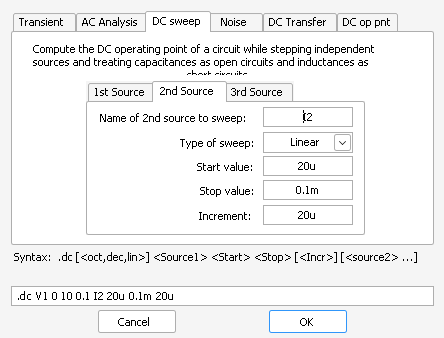

Hallo Leute, Ich habe mich vor Kurzem mit LTSPICE auseinander gesetzt und finde es ist schon ein ziemlich geniales Tool.
Ich habe hier ein paar Schulungsunterlagen, die ich dann in LT-Spice versuche darzustellen. Ich möchte eine Ausgangskennlinie wie auf dem Bild 1 zu sehen... Also 5 Kurven in einem Diagramm. (Bild 1 - Soll-Ansicht)
Dazu verwende ich folgende Messwerttabelle: (Bild 2 - Messwerttabelle)
Wenn ich den Eingangsstrom Ib im LTSPICE fest einstelle klappt alles wunderbar, ich führe .meas von/für I(Rc) durch. Erstellt mir eine Kurve in Abhängigkeit zu Uce.
Ich weiß, dass man über eine Tabelle auch mehrere Parameter steppen kann, aber so richtig weiß ich noch nicht wie ich nun bei gestepptem Ib (0.2mA, 0.4mA, usw.) schön die 5 Kurven in EINEN Measureplot bekomme. Versucht habe ich es wie in der hochgeladenen LTSpice Datei.
Was ich will ist also eine Kurve für Ib = 0.2mA von 0 - 10V Versorgungsspannung an CE, eine Kurve für Ib = 0.4mA von 0 -10 V etc.
Ist das überhaupt möglich?

Hallo Arathok,
anstatt .tran eine .dc Analyse. Strom- und Spannungsquelle auf 0 anstatt Parameter {i} und {V}. Du kannst unter Simulate -> Edit Simulation Command den Reiter "DC sweep" auswählen. 1st source V1, linear, start 0, stop 10, increment 0.1 und 2nd source I2, linear, start 0.2m, stop 1m, increment 0.2m oder als Befehl (andere Stromwerte) .dc V1 0 10 0.1 I2 20u 0.1m 20u Nach Run mit dem Mauszeiger auf den Kollektor zeigen bis die Strommesszange erscheint und links klicken, um Ic zu plotten.
OP #7628202
facepalm
Die Option habe ich sogar schon mehrmals überblättert!
Die x Achse ist im .tran Modus immer seehr "buggy" man kann dann ja auch trotzdem andere Größen dort eintragen.
Durch den .dc Modus wirds dann auch gleich direkt die Spannung!
Vielen Dank!
