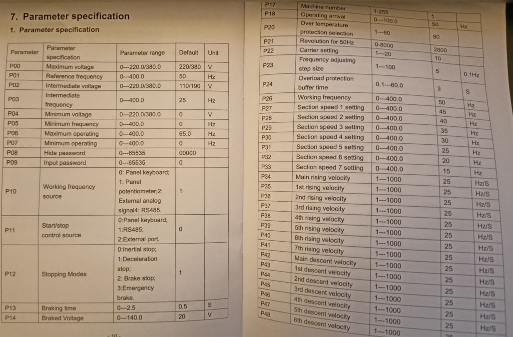

Die FU-Parameterliste kann ich auch noch anführen, das dauert aber ein
bisschen...
von Daniel R. (sparker)
FU Parameterliste
ich fürchte, da gibt es keine PWM-Frequenz zum Einstellen...
Ich habe nur P21 angepasst.
von H. H. (Gast)
Und die sind auch am FU so eingestellt, nicht nur im Heft?
Ja!

Was haben wir denn bei P22? Carrier Setting könnte evtl. die
Trägerfrequenz aka PWM sein.
von H. H. (Gast)
Natürlich ist sie das, und die 10kHz sind ja auch passend.
