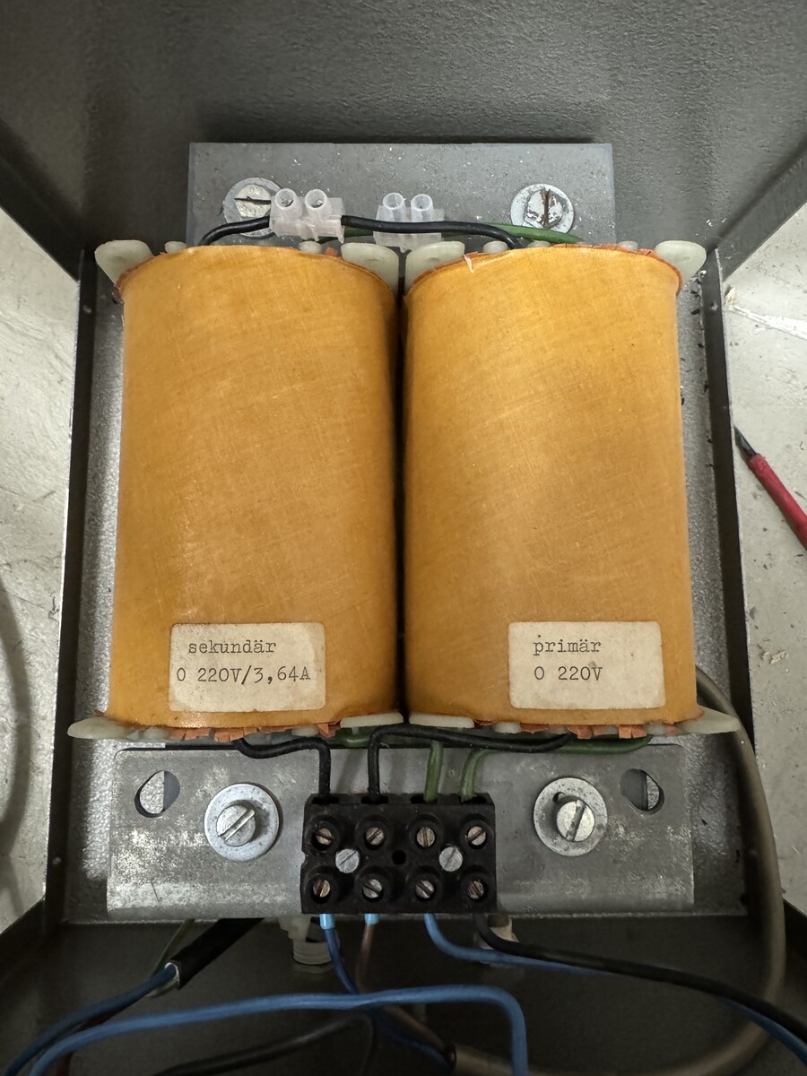

ich hab einen Trenntrafo bekommen und wollte gerade anfangen ein paar
der Bauteile zu erneuern.
Kann sich jemand vorstellen, warum die Primärwicklung mit der sekundären
vermischt ist? Und ob ich nicht vielleicht umklemmen sollte?
Vielen Dank schon mal!
Steven
von H. H. (Gast)
Verteilen der Wicklungen auf beide Schenkel bringt engere Kopplung,
weniger Streuinduktivität.
Zwischen den Wicklungen eines Schenkels muss dann eben verstärkt
isoliert werden.
von Peter D. (peda)
Die Kopplung ist deutlich stärker, wenn die Wicklungen übereinander
statt nebeneinander liegen, d.h. die Spannung bricht bei Belastung
weniger ein.
Wenn die Isolation entsprechend sorgfältig und dick ausgeführt ist, kann
man das so machen.
Wenn allerdings schlampig gearbeitet wird und z.B. eine Windung von der
Sekundärspule in die Primärspule runter rutscht, ist das kein Trenntrafo
mehr.
von Michael B. (laberkopp)
Relevant ist, ob der Trenntrafo die galvanische Trennung mit
Isolationsstärken nach Normvorschrift 61558-2-4 einhält.
Tut er das, musst du nicht umklemmen. Tut er das nicht, hilft auch kein
Umklemmen.
von Steven (. (ovular) Benutzerseite
Ah das ist ja interessant, danke euch!
Dann sollte ich mal eine Isolationsmessung durchführen.

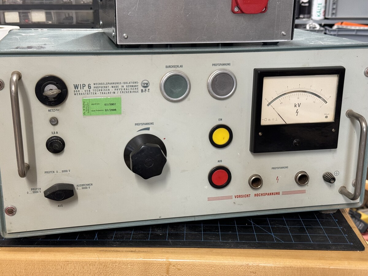

Prüfgerät habe ich jetzt ausgeliehen.
Welche Prüfspannung ist sinnvoll? 4kV?
Was steht denn in der EN 61558-2-4?
Steven
von H. H. (Gast)
5kV AC, eine Minute min.
Das hält er schonmal aus. Dankeschön!

von H. H. (Gast)
Steven (. schrieb:
> Interessehalber würde ich gerne wissen, ob man das mit einem DC
> Iso-Messgerät genauso gut messen könnte.
Ist in der Norm nicht vorgesehen.
Übrigens muss seit gut 20 Jahren direkt nach dem Nennbelastungstest
gemessen werden, also bei Nenntemperatur des Isolierstoffs.
