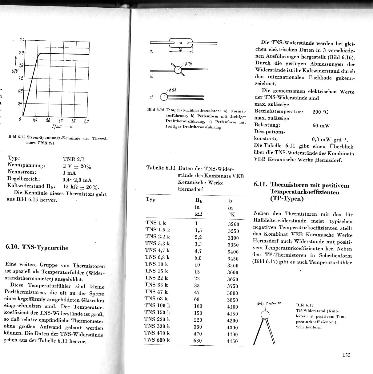

von H. H. (Gast)
Das könnten NTCs zur Temperaturmessung sein.
Aus "abc von Elektronenröhre und Halbleiterbauelement", Klaus K. Streng,
Militärverlag der DDR, 1973
von Enrico V. (elcheffe)
JA... das werden sie sein. Vielen Dank.
Wo braucht man denn so kleine...?
Steht doch da: Widerstandsthermometer. Je kleiner, um so geringer ist
die thermische Trägheit, um so schneller reagieren sie also auf
Änderungen der Umgebungstemperatur.
Die NTCs in üblichen Akku-Packs sind ähnlich klein.
