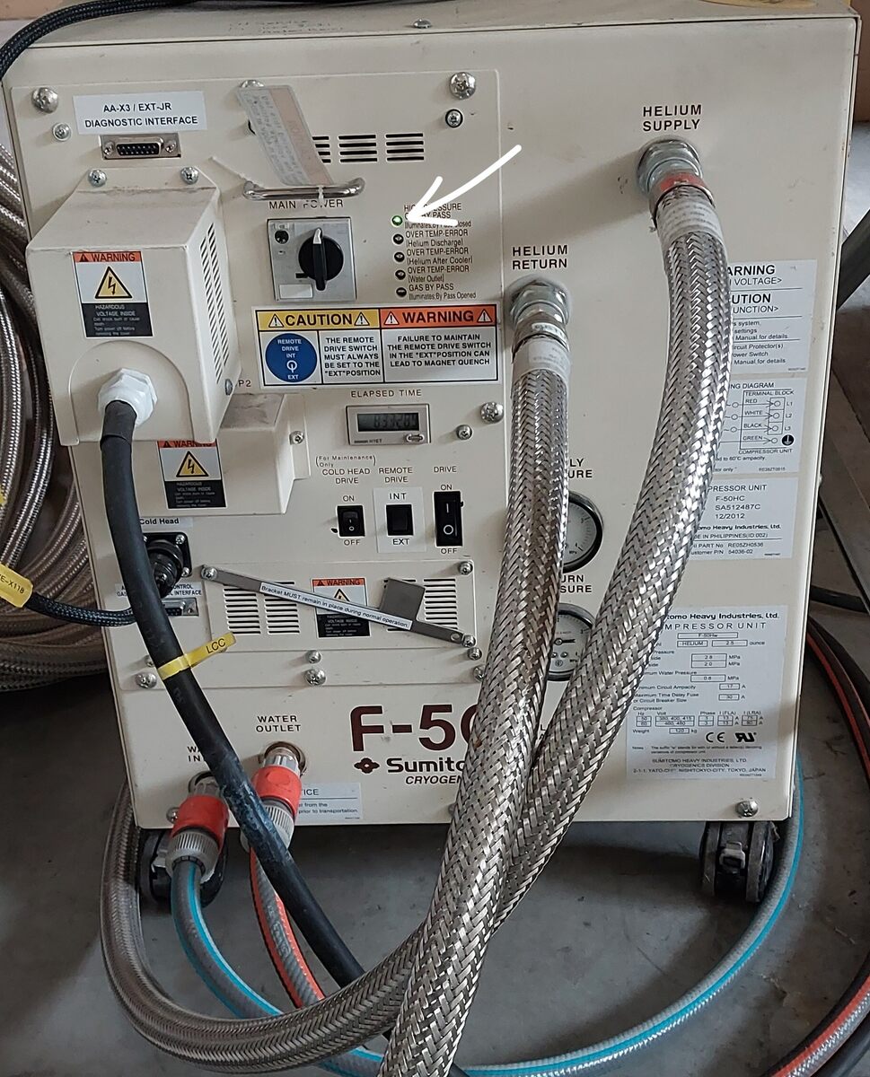

Auf dem Bild seht ihr einen der Kompressoren (Sind verschiedene
Modelle). Die grüne LED leuchtet ständig...somit ist er ständig in
Betrieb. Komprimiert aber nur bei Anforderung!

Dazu hat der doch ein Diagnostic Interface:
https://gwdoc.icrr.u-tokyo.ac.jp/DocDB/0012/T1201235/001/F70manual-in-english.pdf
Seite 50, z.B Pin 10 oder 19 überwachen.

Sehr guter Ansatz, jedoch kann ich nicht an einem 10 Mio. teuren System
eine Leitung auftrennen bzw. etwas dazwischen schalten was nicht zu dem
System gehört. Zumal wir auch Kompressoren haben, die eben nicht über
diesen Pin verfügen.
Die Hersteller sind übrigens not amused wenn man an deren Systemen
rumwerkelt.

von Boris (skyperhh)
Die Diagnose Buchse ist ja außen am Gehäuse, also kein Eingriff am
Gerät.
> Gerät.
Dort ist aber auch manchmal ein kabel angeschlossen welches zur
Magnetsteuerung läuft. Dort schaltet man auf extern steuern. In den
Fällen wo das nicht so ist, schaltet man auf die interne Steuerung des
Kompressors.

von Harald B. (grieko)
der Beitrag ist zwar schon über ein Jahr alt, aber ich habe ihn eben
erst registriert.
Wir arbeiten ebenfalls mit den Geräten, ich habe da auf Arduinobasis
eine Überwachung entwickelt. Zur deiner Info:
Wie schon vorher angemerkt, haben die Heliumkompressoren ein
Diagnosticinterface an der Vorderseite, da kann man bequem viele
Fehlermeldungen und auch eine Laufmeldung ganz einfach abgreifen. Falls
Du mehr wissen willst, kontaktiere mich gerne. Ich greife die
Laufmeldung mit einem PhotoMOS Relay ab, da an den Ausgängen nur wenig
Strom zur Verfügung steht.
Grieko
