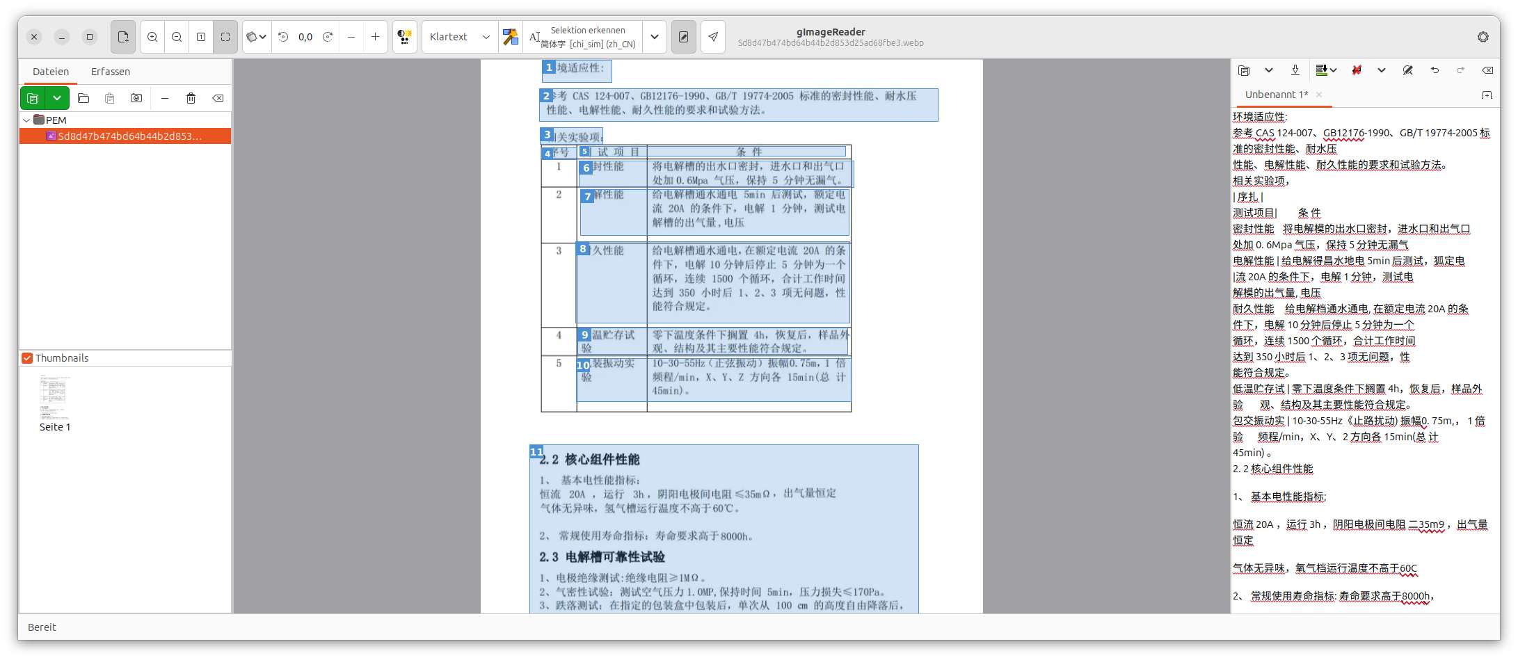

Die chinesischen Bilder lassen sich mit gimagereader und "chinese
simplified" Schrifterkennung behandeln, dann kann man sie von deepl.com
übersetzen lassen.
Ich habe es hier mit einer Seite versucht, sieht ganz brauchbar aus:
Anpassungsfähigkeit an die Umwelt.
Siehe CAS 124-007, GB12176-1990, GB/T 19774-2005 Normen für
Dichtungsleistung, Wasserdruckbeständigkeit, Elektrolyseleistung und
Haltbarkeit.

2. 2 Kernkomponente Leistung
1, grundlegende elektrische Leistungsindizes.
Konstanter Strom 20A, Laufzeit 3h, Widerstand zwischen negativer und
positiver Elektrode zwei 35m9, konstanter Gasausstoß.
Das Gas hat keinen Geruch, und die Betriebstemperatur der
Sauerstoff-Datei ist nicht höher als 60C.
2, konventionelle Lebensdauer Indikatoren: Lebenserwartung ist höher als
8000h.
