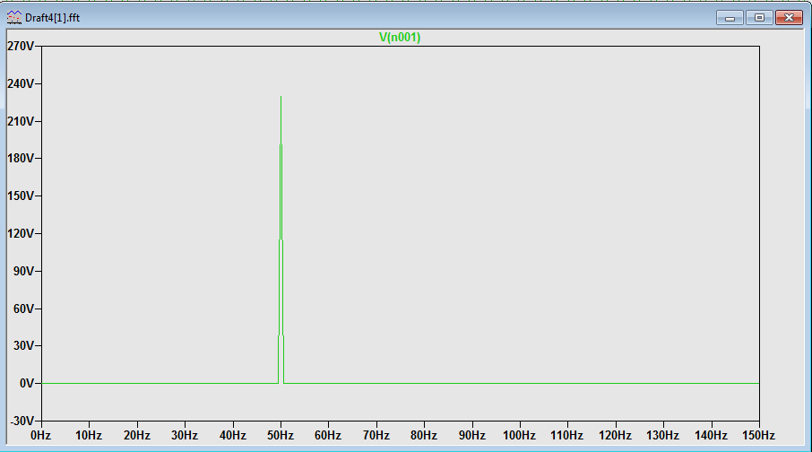

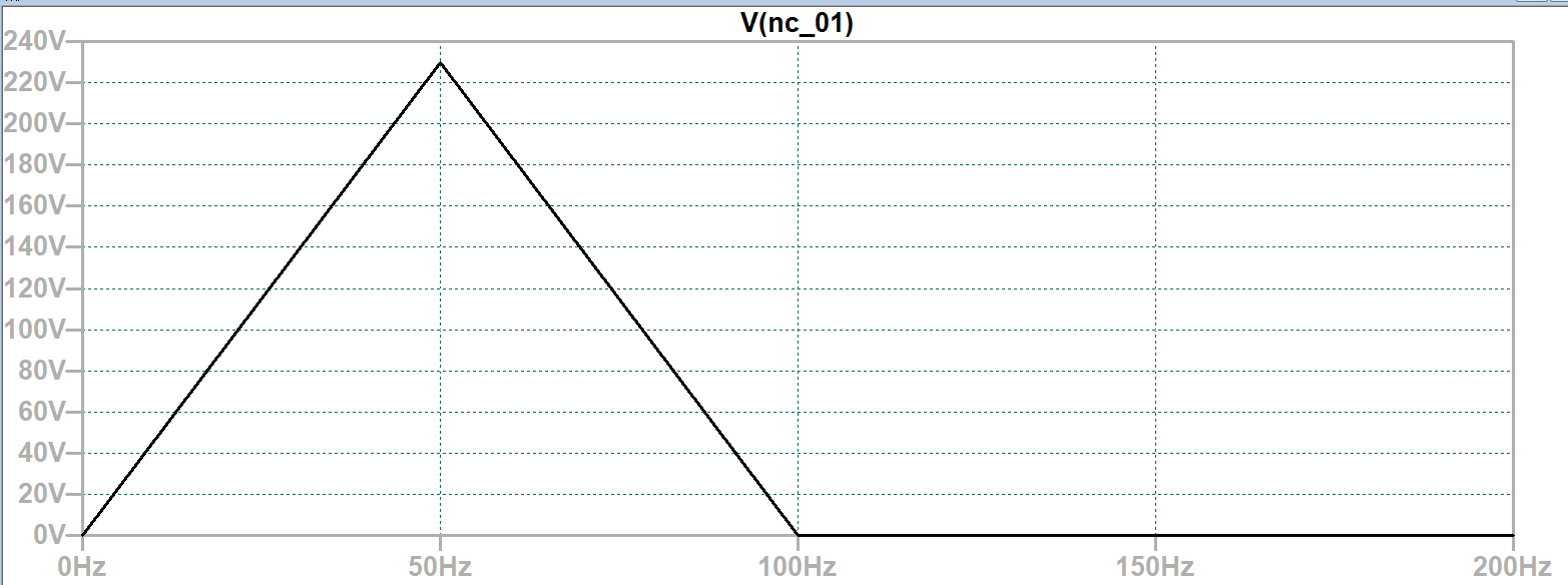

bei der FFT wird das Ergebnis immer als zusammenhänge Kurve dargestellt (siehe Anhang für (230 V, 50 Hz).
Kann man das auch diskret darstellen lassen als einzelnen Peak bei 50 Hz, so wie das ja korrekt wäre?
Gruß Sarah

Naja, man muss schon wissen, wie die FFT zu ihrem Ergebnis kommt. Wenig Eingangsdaten - grobe Ausgangsdaten! Du hast viel zu wenig Daten für die Berechnung. Mach 1.) mal die Rechnung für 2s Simulationsdauer, also 100 Schwingungen und 2.) den Timestep vom .tran-Kommando deutlich kleiner, z.B. 200ns
Dann erhältst du das Ergebnis wie im Anhang. Wenn man den Timestep noch kleiner macht, wird das Ergebnis noch 'besser' aber du wartest ewig ....

Deine FFT zeigt das korrekte Spektrum für eine einzelne Vollwelle (20 ms), also nicht für ein periodisches Signal.
Dann sieht das Spektrum tatsächlich so aus, auch wenn man sehr viele Abtastpaare, also kleine Zeitschritte („timesteps“) nimmt.
Einen „Peak“ bei 50 Hz bekommst du nur für das "ewig" wiederholende Signal, also sehr viele Perioden.
