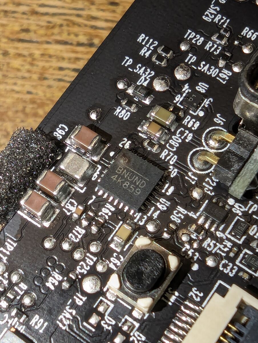

Ich habe hier eine Sonos Roam Box, bei der ich erst einen defekten Akku
vermutete. Nachdem ich die Box geöffnet hatte musste ich beim laden
feststellen, dass die innere Leiterplatte (ich hoffe sie nennt sich
wirklich so) heiss wurde und letztendlich konnte ich es an den
abfotografierten Chip festmachen. Da ich die Platte bisher nicht als
Ersatzteil gefunden habe, gibt es eine Möglichkeit den Chip zu bestimmen
und nur ihn zu ersetzen oder habe ich noch andere Möglichkeiten oder
Fehlerquellen, die ich prüfen müsste?
Edit: handelt es sich bei dem Chip um einen 8bit Mikrocontroller?

Meister Hinz wird sicherlich den Aufdruck entschlüsseln können. Wenn der
IC Typ in Klartext vorliegt, kann man schauen, wo man Ersatz herbekommt.
Wenn das IC ausgelötet ist, würde ich aber vorsichtshalber mal die
umliegenden Keramikkondensatoren durchklingeln, ob davon einer Schluss
hat, damit du das neue IC bei der Wiederinbetriebname nicht ebenfalls
zersägst.
von H. H. (Gast)
MP2723 von Monolithic Power Systems.

Vielen Dank für eure Hilfe. Wie gehe ich es jetzt an, um einen Ersatz zu
finden?
Laut Hersteller wäre die genaue Bezeichnung mp2723gqc-0000-z.
Müsste ich beim Kauf noch etwas spezielles beachten?

von Danyel (danyel_b)
Danke für die Beiträge, damit werde ich sicher eine Lösung finden.
Zwei Fragen hätte ich noch. Der Kondensator bei der 6 macht optisch
schon keinen guten Eindruck. Kann es auch sein, dass es nur an ihm
liegt? Zum prüfen müsste ich ihn auslöten?
Der Chip wird heiß, wenn ich das Ladekabel anschließe und die Oberfläche
sieht an der Ecke halt merkwürdig aus.
Der hat nur ein anderes Keramikmaterial als seine Nachbarn.

Ich habe jetzt noch einmal etwas anderes probiert. Wenn ich Akku und
Ladegerät anschließe, liegt die Temperatur vom Chip bei ca. 55 Grad.
Wahrscheinlich gar nicht so ungewöhnlich (Mutmaßen meinerseits und lasse
mich eines besseren belehren).
Die vier Kondensatoren unterhalb habe ich im Betrieb gemessen und alle
zeigen eine Spannung von knapp 1.8 bis 3v schwankend an. Nur der optisch
andere nichts. Bedeutet doch, dass nichts an kommt oder er ohne Funktion
ist, richtig?

H. H. schrieb:
> Das Pferd ist tot!
Und ich dachte immer der Pferd heißt Horst.
Ausgelötet ist er jetzt und definitiv tot. Meine letzte Frage wäre, wie
kann ich jetzt einen Ersatz bestimmen, ohne den Wert zu kennen?

H. H. schrieb:
> Das Pferd ist tot!
Wie meinen? Lohnt es, den MP2723 zu tauschen, oder ist der womöglich
(DaBla gerade überflogen) auch noch ab Werk per I2C und NVM
vorkonfiguriert?

von H. H. (Gast)
> vorkonfiguriert?
Davon muss man ausgehen.

Also wird der Chiptausch keinen Erfolg bringen und lohnt sich nicht
wirklich?
von H. H. (Gast)
> wirklich?
Damit ist zu rechnen.
