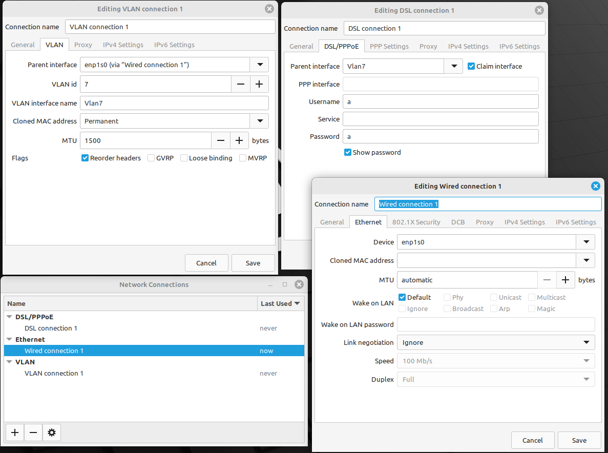

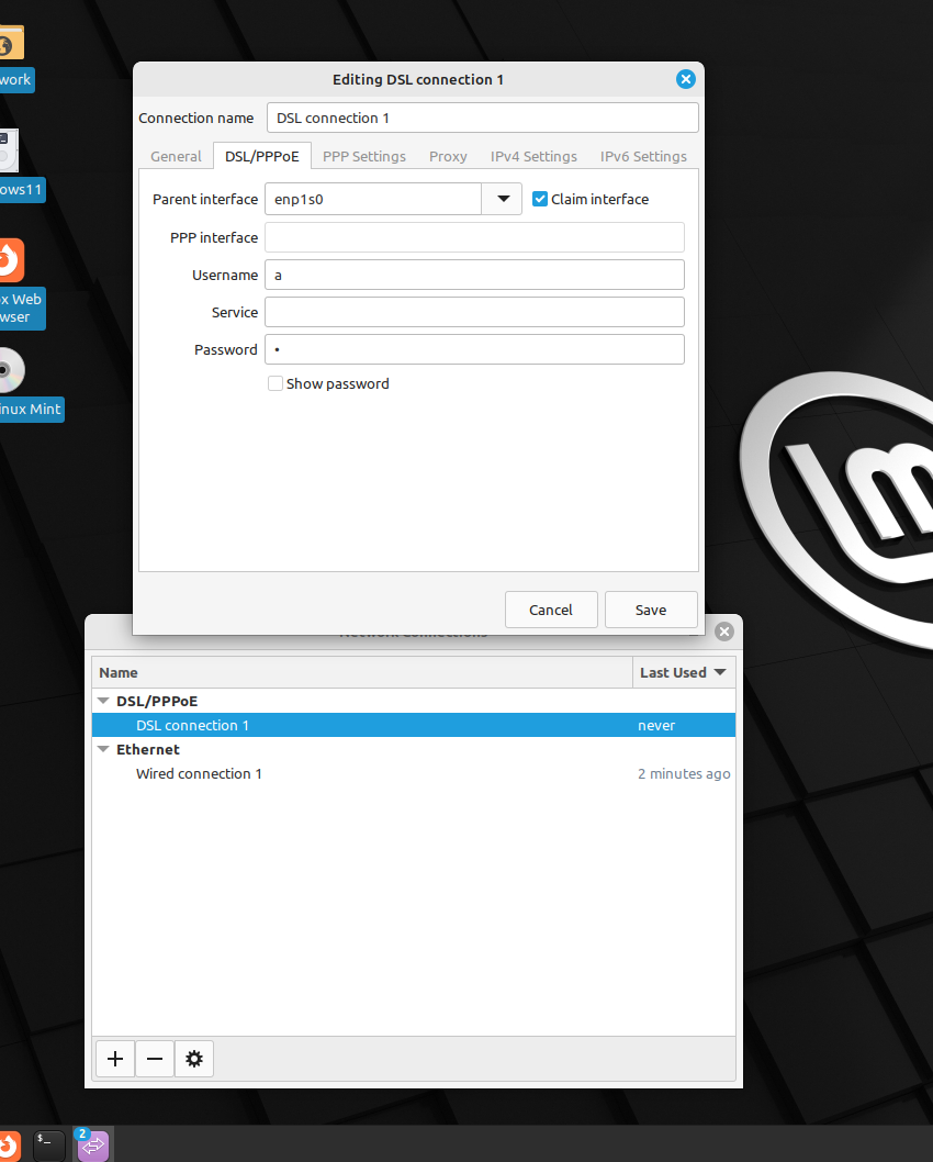

Die VLAN Einstellung habe ich gefunden. Die PPPoE Verbindung bringt aber
"Fehler beim Verbinden".  Den Schnittstellennahmen enp1S0 habe ich von
der normalen Verbindung abgeschrieben. Ist im Scerrenshoot etwas
erkennbar was falsch ist oder was ich noch probieren könnte ?
von G. K. (zumsel)
Nimm den Haken bei "claim interface" raus.
Dann gehen auch pppoe Pakete raus, mehr kann ich nicht testen.

von J. V. (janvi)
"Activation of network connection failed."
Das Easy Login ist im Kundencenter eingstellt, so daß es nicht an
User/Passwort liegen kann.
von G. K. (zumsel)
Logfiles?
tcpdump?
