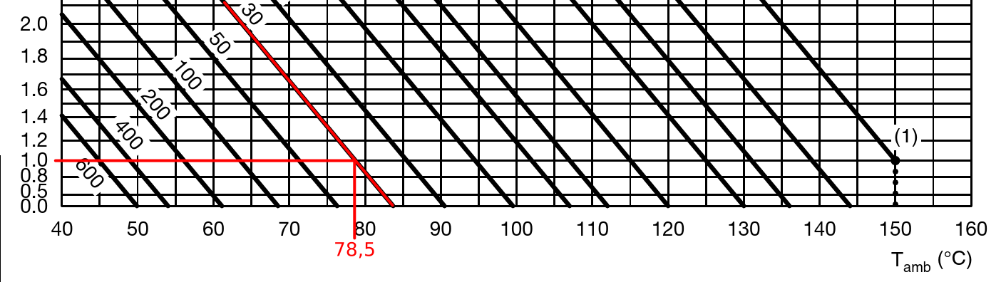

Forum: Analoge Elektronik und Schaltungstechnik Elko Lebensdauer nur 2000h?
von Sven (elitron)
Hi.
Ich wollte einen Puffer-Elko kaufen, und musste feststellen, dass dieser
nur eine Lebensdauer von 2000h haben soll.
Das sind ja noch nicht mal 3 Monate Lebensdauer. Das kann ich mir
eigentlich gar nicht vorstellen.
https://www.reichelt.de/elko-radial-4700-f-63-v-105-c-20-35x50-mm-schraubansc-bsa-4-700-63-p5870.html
Das Netzteil hat nun fast 20 Jahre auf dem Buckel und der alte Elko hat
nun nach fast 20 Jahren aufgegeben. Das war offensichtlich noch
Qualität.
Lies das Datenblatt "Deines Elkos" richtig,
und verwende die Arrhenius Gleichung.
Merkst Du was?
von Marcel V. (mavin)
Aber nur dann, wenn der Elko 2000 Stunden lang durchgängig einer
Temperatur von 105°C ausgesetzt wird (egal ob im Einsatz oder nur
Lagerung)!
von Michael B. (laberkopp)
Sven schrieb:
> Das kann ich mir eigentlich gar nicht vorstellen.
Bei angegebener Temperatur (85 GradC?) und Ripplestrom (750mA/100Hz?)
ist die Lebensdauer wirklich so gering.
Aber 10 Grad weniger und die Lebensdauer verdoppelt sich.
Und gute Elkos wie https://www.vishay.com/docs/28405/160cla.pdf halten
1000h bei 150 GradC und damit 2 Mio. Stunden (233 Jahre) bei 40 GradC
aus.

von Rainer W. (rawi)
Marcel V. schrieb:
> Hat das schon mal jemand seit 1791 getestet?
Der Test läuft noch - 1791 gab es noch keine Elkos ;-)
Deswegen wird bei hoher Temperatur getestet und ggf. über die Arrhenius
Gleichung auf niedrigere Temperaturen runter gerechnet.
Marcel V. schrieb:
> Michael B. schrieb:
>> 233 Jahre
Nicht nötig, die 233 Jahre sind völlig utopisch.
Man sollte nicht immer alles glauben, was der Laberkopp so schreibt,
sondern besser selber nachrechnen.
Unter der Annahme, dass
- die Arrhenius-Gleichung auf die temperaturabhängige Alterung von Elkos
  anwendbar ist,
- die Temperaturabhängigkeit des Frequenzfaktors A vernachlässigbar ist
  und
- der Elko bei 20°C doppelt so lange hält wie bei 30°C,
beträgt die Lebensdauer des Elkos, der bei 150°C 1000h hält, bei 40°C
etwa 19 Jahre.
PS: Ich sehe gerade, dass in dem vom Laberkopp verlinkten Datenblatt
eine "useful life at 40°C" von 300.000h bis 400.000h angegeben ist, was
34 bis 45 Jahren entspricht. Geht man bei der Berechnung mit der
Arrhenius-Gleichung vom maximalen "useful life at 150°C" von 2000h aus,
kommt man auf 38 Jahre. Somit stimmt zumindest die Größenordnung des
Rechenergebnisses. Die 233 Jahre sind aber definitiv viel zu viel und
widersprechen zudem auch jeglicher praktischer Erfahrung.
> etwa 19 Jahre.
Vor allem sollte man den Stuss, den ein Moderator hier präsentiert, mal
nachrechnen. Verdopplung alle 10 GradC:
1000 Stunden bei 150
2000 bei 140
4000 bei 130
8000 bei 120
16000 bei 110
32000 bei 100
64000 bei 90
128000 bei 80
256000 bei 70
512000 bei 60
1024000 bei 50
2048000 bei 40
24 Stunden hat der Tag, 85333 Tage
365 Tage das Jahr, 233 Jahre.
Yalu X. schrieb:
> Hier liegt dein Denkfehler. Diese grobe Faustregel (auch als RGT-Regel
> bekannt), impliziert, dass die rechte Seite der Arrhenius-Gleichung eine
> Exponentialfunktion von T ist. Das ist sie aber nicht, denn im Exponent
> steht nicht T, sondern -1/T.
Unsinniger Versuch dich rauszureden.
Selbst Elkohersteller gehen von Verdopplung pro 10 GradC über einen
grossen Temperaturbereich aus.
Nicht bloss behauptet, nicht geraten, sondern abgelesen
https://www.mikrocontroller.net/attachment/120061/CD287.pdf
(klar, alle doof ausser dir, behauptest du)
Und dem Diagramm zum Ripplestrom kann man entnehmen, dass 1.8-facher
Ripplestrom zu 1/8 der Lebensdauer führt, wie eine Temperaturerhöhung um
30 GradC.
Rechnet man die von mir für 1-fachen Ripplestrom ausgerechneten 2048000
Stunden mit 1/8 kommt man auf auf 256000, nicht ganz die 300000-400000
von Vishay behaupteten aber nah genug um zu wissen: richtig gerechnet.
Also versuch nicht mit deinen behaupteten Stuss davon abzulenken, dass
du Unsinn erzählt hast mit dem einzigen Ziel 'dem Laberkopp' an den
Karren zu fahren. Statt rausreden wäre eine Entschuldigung angemessener.

Häh, wie kommst du denn darauf?
Ich wage jetzt noch einen letzten Versuch, dich zu erleuchten:
Da die Physik nicht so dein Ding zu sein scheint, schicken wir den Herrn
Arrhenius erst mal weg und schauen uns stattdessen das von dir verlinkte
Datenblatt genauer an. Da gibt es ein Diagramm (Seite 8, Fig. 14), das
genau dafür gemacht ist, für verschiedene Temperaturen und Ripple-Ströme
den zugehörigen Lifetime Multiplier abzulesen.
Ein Beispiel:
Bei I_A / I_R = 1 und T_amb = 78,5°C ist der Lifetime Multiplier 30
(rote Linie in der angehängten Diagrammausschnitt).
Nach der von dir auf Biegen und Brechen verteidigten Faustregel wäre der
Multiplier 2^((150-78,5)/10) = 142, was um den Faktor 4,7 zu viel ist.
Während die Arrhenius-Gleichung physikalisch herleitbar ist, ist die
Formel 2^(ΔT/10) nichts weiter als eine daraus abgeleitete Näherung für
einem eingeschränkten Temperaturbereich, der die 150°C des betrachteten
Kondensators definitiv nicht umfasst.
Ich glaube, du hast das auch längst eingesehen, dir fällt es nur etwas
schwer, deinen Fehler einzugestehen :)
Von Seiten der Näherungsformel passt die hohe Zahl. In dem Diagramm sind
andere Faktoren bereits implizit enthalten. Wenn die Faustformel von
zehn Grad ausgeht, aber es nur 8 oder 12 sind, wäre über die gesamte
Differenz bereits ein Faktor 3 als Abweichung.

> In dem ich NACHGERECHNET habe, und es sogar hier vorgerechnet habe.
Vermutlich meinst du das da:
> 30 GradC.
Sorry, aber an der Stelle habe ich gar nicht weitergelesen, weil du
schon den Faktor von 1/8 völlig falsch abgelesen hast, so dass die
darauf basierenden Berechnungen nicht richtiger sein können.
Vielleicht schaffst du es mit deinem schrägen Blick ja auch, bei meinem
obigen Beispiel mit I_A / I_R = 1 und T_amb = 78,5° für den Multiplier
142 statt 30 abzulesen, was deine Behauptung (zumindest für dich selbst)
bestätigen würde. Falls nicht, kannst du ja auch einfach behaupten, dass
Vishay lügt ;-)

1. durch die Berechnung mit dem korrigierten Wert für die
   Aktivierungsenergie
2. durch die entsprechende Aussage im Chemi-Con-Artikel
3. durch das Diagramm im Vishay-Datenblatt, das für das oben von mir
   genannte Beispiel einen um den Faktor 4,7 kleineren Wert als die
   Faustregel liefert
Ok, bei (1) könntest du einwenden, dass ich mich erneut geirrt habe.
Bei (2) könntest du einwenden, dass der Autor des Artikels seine Aussage
nicht stichhaltig begründet hat.
Aber was ist dein Einwand gegen (3)?
Woher kommt deiner Meinung nach die Diskrepanz beim Lifetime Multiplier,
der lt. Faustregel 142, lt. Diagramm aber nur 30 beträgt?
- Habe ich den Wert falsch aus dem Diagramm abgelesen?
- Ist das Diagramm fehlerhaft?
- Ist die Faustregel in diesem Temperaturbereich ungenau?
- Oder gibt es einen anderen Grund?
>    Faustregel liefert
Hmm, ich habe nicht das Diagramm im Vishay-Datenblatt als Basis benutzt,
sondern das was ich in dem Kontext verlinkt hatte:
die ein Äquivalent von 1.8-fachem Strom und 25 GradC sehen, siehe Bild,
also eine deutlich stärkere Reduktion als Vishay. Hängt vermutlich mit
der Grösse des Elkos, dem ESR und der damit verbundenen
Temperaturerhöhung im inneren ab.
Aus beiden Datenblättern geht klar hervor, daß die Lebensdauer des Elkos
deutlich SINKT, wenn man sie mit dem 1.8-fachen Ripplestrom
beaufschlagt, so daß dein Wert
Yalu X. schrieb:
> beträgt die Lebensdauer des Elkos, der bei 150°C 1000h hält, bei 40°C etwa 19
Jahre.
der deutlich UNTER dem
Yalu X. schrieb:
> useful life at 40°C" von 300.000h bis 400.000h, was 34 bis 45 Jahren entspricht
und damit in die völlig falsche Himmelsrichtung abweicht, er muss wegen
Ripplestrom 1 statt 1.8 GRÖSSER werden, und ob das dann 25 GradC ~ knapp
8-fach oder 12 GradC ~ 2.2-fache ist mag je nach Hersteller verschieden
sein, aber die Himmelsrichtung ist bei allen Herstellern gleich.
> 30 GradC.
Jetzt muss ich doch noch mal nachfragen, das ist mir etwas zu wirr.
Die angebenen 2Mio Stunden bei 40°C un I_R sind aus dem Datenblatt:
Und er Faktor 1/8 wegen I_T ist 1,8 statt 1 ist aus dem Datenblatt:
Das geht so leider nicht. Man kann es auch andersrum betrachten. Der
Ripplestrom erzeugt eine Erwärmung. Deswegen steigt ja auch die
zulässige Temperatur von 105°C auf 100°C wenn der Ripplestrom zu Null
wird.(Datenblatt 1060CLA). Das heist letztendlich der Ripplestromfaktor
lässt sich nicht auf einen anderen Elko übertragen der ist
Bauformabhängig.
Und im Datenblatt des 160CLA (Fig4 (ganz vorne, unten) Änderts ich der
Faktor von 600x zu 200x wenn ich den Ripple von 1x I_R zu 1,8xI_R
erhöhe.
Da sind dann aus den 2Mio ca. 700k geworden. Hmm, passt nur mäßig zu den
400k. Das die RGT-Regel "Faktor 2 je 10K" nur bedingt stimmen war mir so
aber auch nicht bewusst. Ich dachte immer RGT ist die vereinfachte
Schulvariante und Arrhenius dann für das Studium. Wieder was gelernt
Nachtrag an "laberkopp":
Ah, ich sehe gerade du hast es auch gesehen und den Fehler korrigiert.
Das finde ich sehr schön.
Ich find ja immer, Fehler macht jeder, wie man damit umgeht ist das
interssante.

von M. N. (bmbl2)
Ja. Die meisten vergessen, dass ja in der Arrhenius-Gleichung noch
"Fehlermoden"-spezifische Konstanten wie die Aktivierungsenergie
stecken. Die beeinflussen das ganz schön.
Eigentlich kann man aus der Angabe "bei 150°C 2000h" nicht
zurückrechnen, wenn man die genauen Fehlermechanismen und ihre
Aktivierungsenergien nicht kennt und ist auf zusätzliche Daten
angewiesen. Wenn man die nicht hat, muss man halt mit der 10K/Faktor2
Regel leben in dem Wissen, dass das teilweise grob falsch ist.
Wir bauen auf der Arbeit Halbleiter und wir haben teilweise eine ganze
Spanne von Aktivierungsenergien für verschiedene Fehler. Da kann es
schon sein, dass bei 10K Temperatursenkung sich die Lebensdauer für den
einen Fehler ver-zwanzig-facht. Und für den anderen nur um Faktor 1.5
ansteigt.
