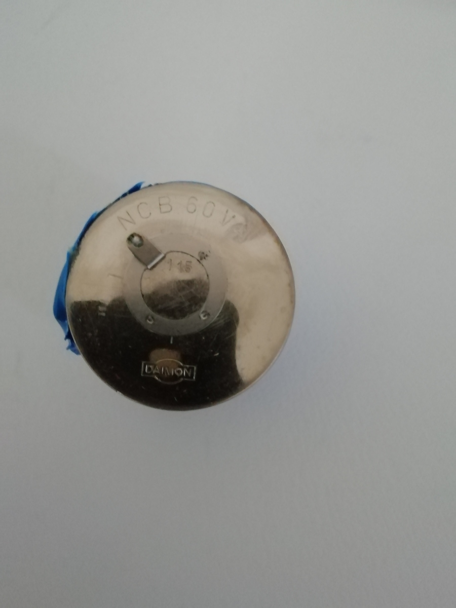

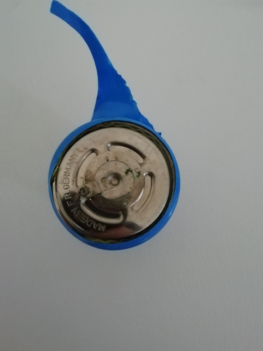

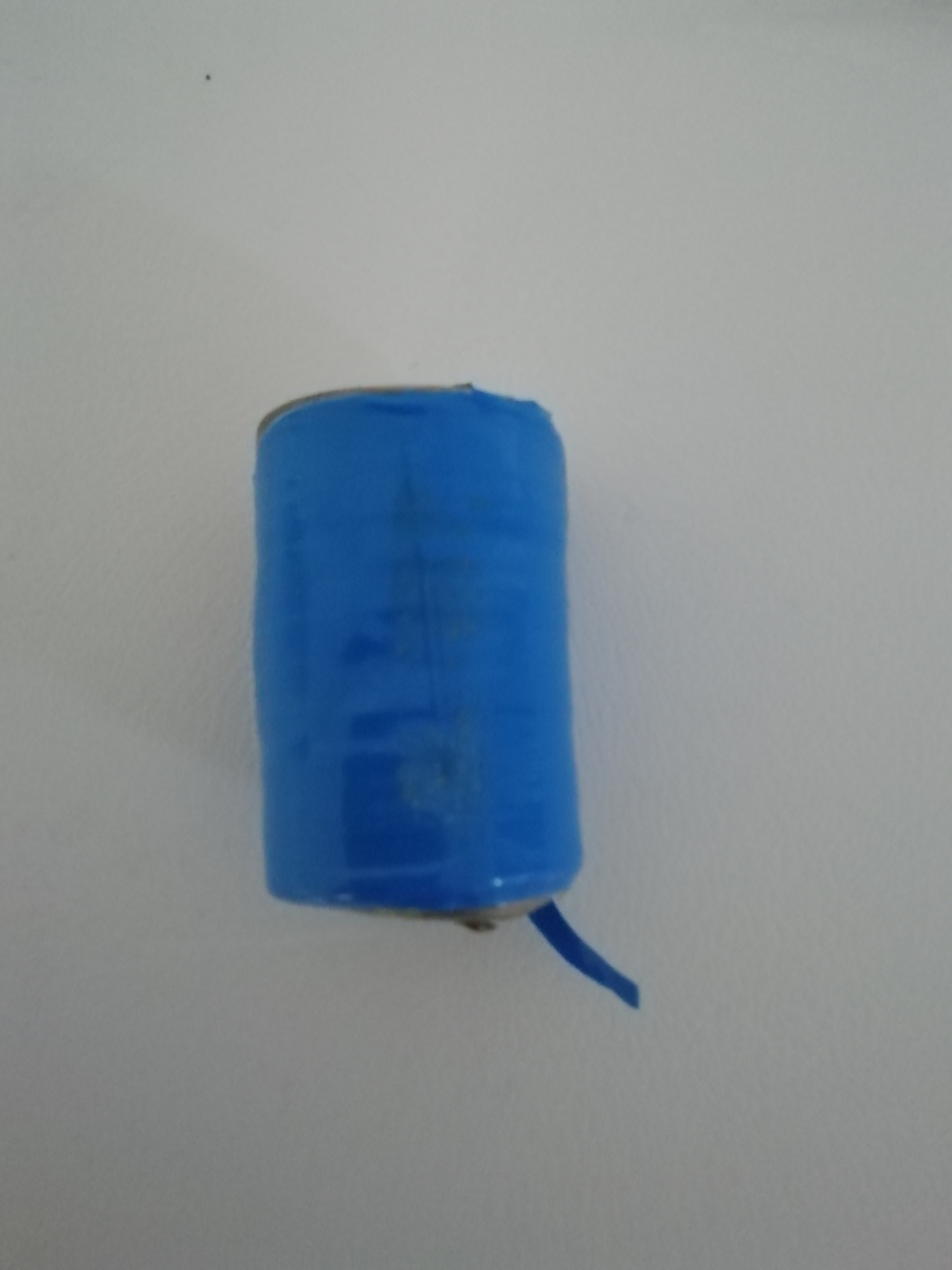

ich habe mir letztes Jahr ein Isolavi 7 gegönnt. Naja so teuer war er
nun auch wieder nicht. :)
Hier ist aber natürlich der AKKU platt, welche ich gerne durch normale
AAA ersetzen will, weil ich auf die integrierte Ladefunktion aktuell
keinen Wert lege und ich das Gerät aktuell auch nur einmal brauche.
Leider finde ich keine Angaben zum verbauten AKKU, um diesen vernünftig
zu bestimmen. Ich habe euch mal ein paar Fotos vom AKKU angehängt in der
Hoffnung das Ihr mir da weiterhelfen könnt.
Über eure Hilfe würde ich mich freuen und wünsche euch allen noch ein
schönes Wochenende.
von H. H. (Gast)
NiCd, 60mAh.
Zahl der Zellen im Stapel sollte ja kein Problem sein.

von Dieter W. (dds5)
Da steht zwar 60 drauf aber das kann ich nicht so recht glauben.
Die 60er hatten irgendwas um die 16mm Durchmesser und da kommt mir die
Form Lötöse unpassend vor.
Ich habe hier eine Saft VOLTABLOC VB60 mit 600mAh bei 35mm Durchmesser.
von H. H. (Gast)
Dieter W. schrieb:
> 600mAh
Stimmt, die sehen größer aus, und der Spannungswandler braucht ja doch
einiges an Leistung.
Dann wird das ein 5-Zeller mit 600mAh sein.
von T. G. (bart84)
Guten Morgen zusammen,
vielen Dank für die vielen Antworten, dass finde ich echt klasse.
Also die Zellen haben ein Durchmesser von ca. 35mm, nur mit der Höhe ist
es etwas schwierig, da sie aufgebläht sind.
Und meint Ihr die Zellen haben 1,2V und somit 6V insgesamt? Weil ich
habe eine Ladespannung von 15V gemessen, was mich ja ein wenig stutzig
macht.

von H. H. (Gast)
Also die erwähnten 600mAh NiCd Zellen.
Mach den Schrumpfschlauch halt weg.
von T. G. (bart84)
Hey,
vielen Dank für den Tipp mit den Widerstand und für den Link zum
Schaltplan. Denn schau ich mal ob ich ein defekten Widerstand entdecke,
wenn ich die Kabel erneuer.
Also das mit den 600mAh mag auch hinkommen, denn auf der Zelle selbst
steht NCB 60VA. Nur finde ich zu der Bezeichnung nichts. Eine einzelne
Zelle ist am Rand ca. 10mm stark und in der Summe sind es 56mm.
