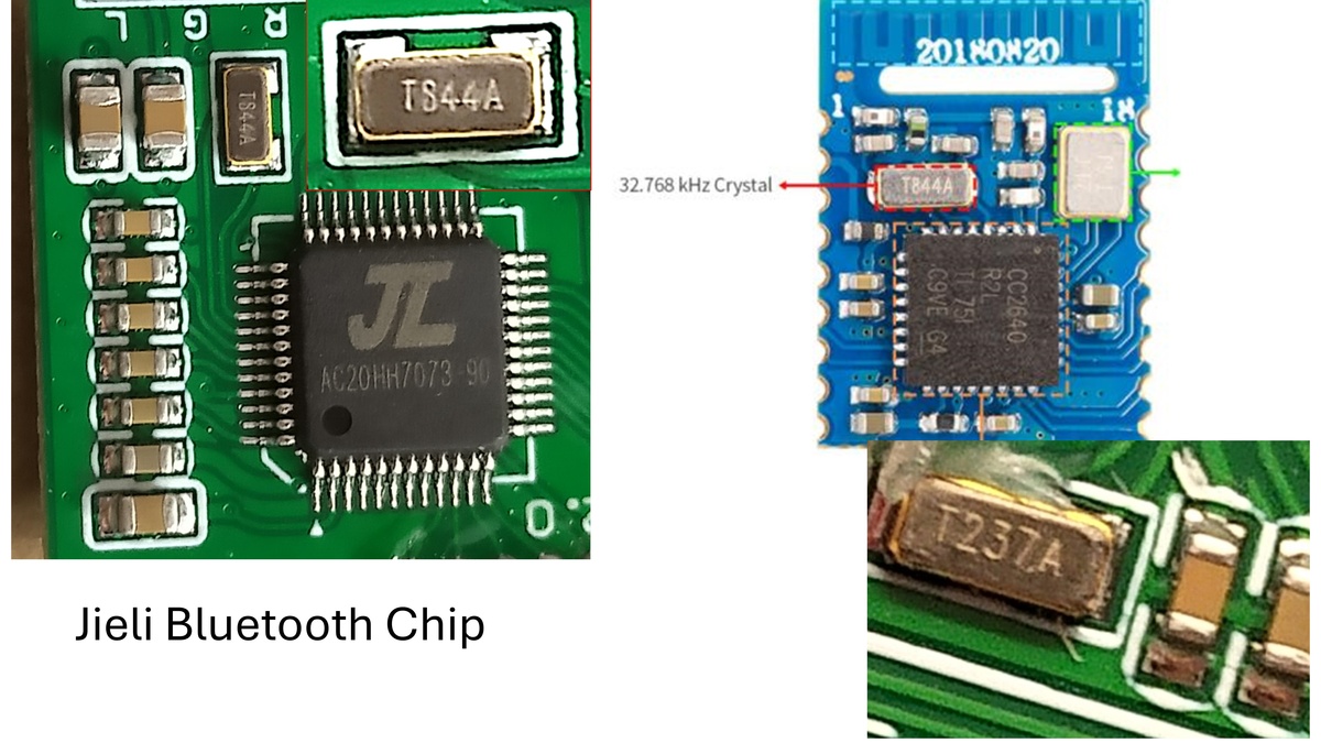

Hallo zusammen.
Ich habe zwei FM Radiomodule, die offensichtlich einen BT Controller von Jieli verwenden. Augenscheinlich ist der Grundaufbau "gleich" aber der Schwingquarz (Crystal) ist ein anderer. Ein Quarz (T844A) scheint 32,768 kHz zu haben (JL BT Chip: AC20HH7073-90). Das zweite Radiomodul hat ein T237A Quarz, zu dem ich keine Frequenz finden konnte. Der BT Chip ist ein AC20HGH837-90. Bei einem älteren Modul war dort ein SCTF 12.000 (12 MHz Quarz) verbaut. Es handelt sich bei den Modulen um "DSP PLL Digital Stereo FM Radio Empfänger", welche es für 7 - 15€ auf AliExpress gibt - ein mal in größer mit 2 Rotary Encoder und Display (T237A Quarz) und als kleine Platine, die nur etwas größer als das Display ist (T844A Quarz), ohne Drehregler etc.
Der Grund für meine Frage ist der, dass man beide Module über I²C ansteuern kann aber das Modul mit dem 32,768 kHz Quarz viiiiiiel langsamer die Daten verarbeiten kann, die man ihm sendet.
Die Frage die ich mir stelle ist, ob es am niedrigen Takt liegt.
Die I²C Kommunikation funktioniert bei beiden mit einer Baudrate von 38400.
Ich hoffe, jemand kann mir helfen. Beste Grüße
Tobi

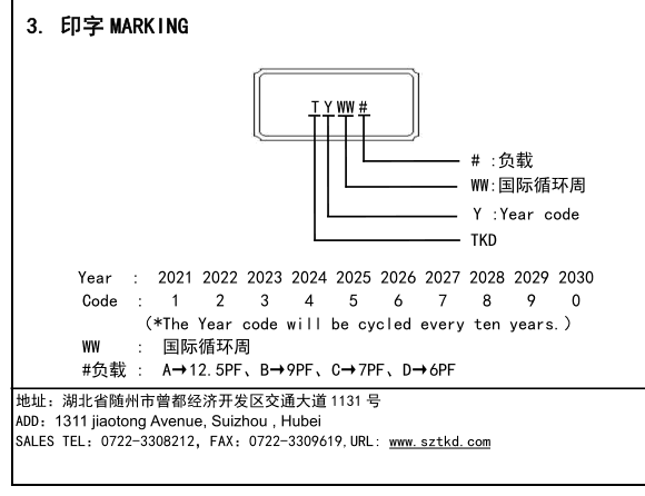

Das Marking sagt hier nichts über die Frequenz oder Bürde aus. "T" ist das Kürzel für den Hersteller, der Rest Date- und Lotcode.
Edit: Das letzte Zeichen ist hier doch ein Code für die Bürde.
