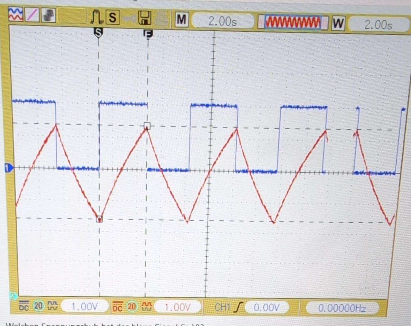

Hallo Leute,
ich habe angefangen mich mit Oszilloskopen auseinander zusetzen und hab
mir ein paar Videos angeschaut. Leider wird dort immer nur erklärt wie
man die Sachen mit dem Cursor oder automatisch ausrechnet.
Daher wollte ich mal fragen, ob jemand mir mit den Werten helfen kann.
Wie kann ich z.b den Spannungshub ausrechnen? Wie rechne die die
Frequenz des blauen Signals aus oder an welchem Wert/Einstellung kann
ich Beispielweise erkennen auf welchen Kanal der Trigger eingestellt
wurde.
Danke im voraus!!

Die Kästchen zählen, mit Zeit-Skalierung multiplizieren. Dann Kehrwert
für Frequenz. Du musst aber eine komplette Periode nehmen, nicht wie mit
den S und F Markern angezeigt eine halbe.

Ja genau aber woran kann ich zum beispiel sehen wie lang eine periode
ist, anhand der kästchen sehe ich ja nur das 1 Kästchen 1V spannung hat
von H. H. (Gast)
Und in der Breite 2 Sekunden, siehe oberer Bildrand.

wissen sie zufällig wofür die einzelnen buchstaben stehen. Was bedeutet
W, M oder DC?
Ch1 steht soweit ich weis für channel 1, die die spannung gemessen wird
von Motopick (motopick)
Die "2.00s" sind wohl Fullscale. Da musst du dann wohl noch mal
die Kaestchen zaehlen.

Also, ich sehe da für die rote 3- und die blaue Kurve 2 Skalenteile als
SS-Wert. Unten lese ich etwas von 1V/div. Man müsste jetzt 2 mit 1
multiplizieren - habe aber leider keinen Taschenrechner zur Hand.:-)

Wir haben ja 2V (2 Kästchen höhe), die kästchen sinder allerding pro
Periode breiter als 1, wie kommen sie also darauf das ich 2 mal 1
rechnen muss... Zudem dachte ich hat ein kästchen doch 2S pro
Kästchen...
kann jemand eventuell die berechnungen angeben

von H. H. (Gast)
Motopick schrieb:
> In deinem Beispiel ist es nicht erkennbar ob es F.S. ist oder nicht.
Es sind 16 div in der Breite, dafür wären 2s wirklich sehr
ungewöhnlich. Man kann also schon davon ausgehen, dass es 2s/div sind.

von Achim H. (pluto25)
Ana schrieb:
> hab ich mir ausgeliehen
Da wäre es schneller die Einstellungen zu ändern. Bei dem Eingangssignal
kann man nichts kaputt machen. Da sieht man schnell welche Zahlen was
bedeuten. z.B. DC steht für Gleichspannung bei AC würde die Blaue um ein
Kästchen nach unten fallen. Der Trigger ist vermutlich Ch1 bei 0V
steigend (unten), ein bisschen weniger und er würde ihn verlieren. Bei
Änderung zeigt sich meißt eine Linie oder ein Symbol am Rand. Für die
Frequenz wäre eine kleinere Zeit besser, oder die Welle verschieben so
das eine Flanke auf einer Linie liegt ca 3,6? x 2s = 7,2s ca 0,14Hz. Das
sollte es eigentlich unten links anzeigen.
