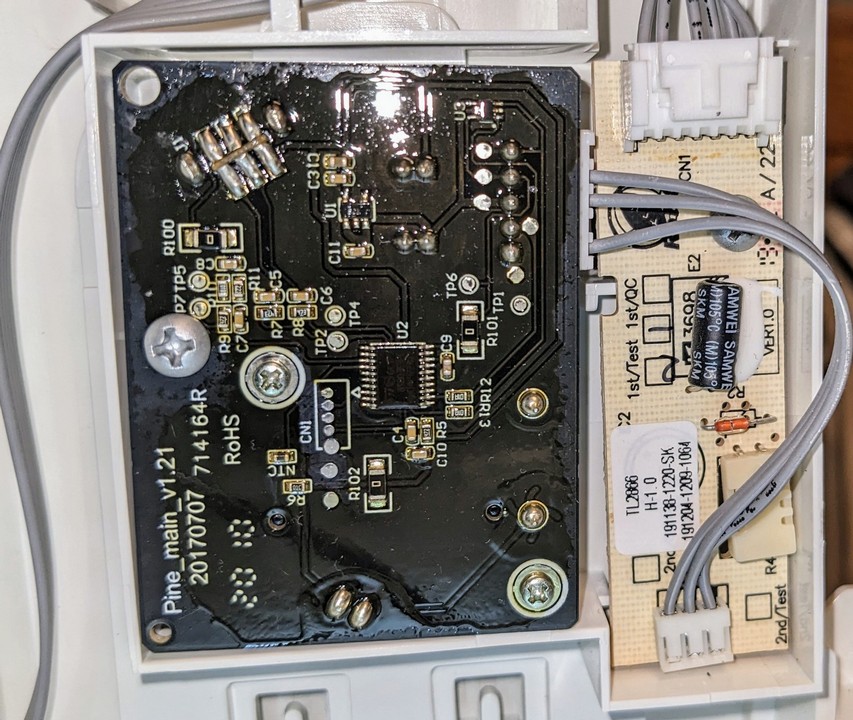

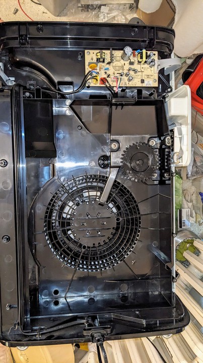

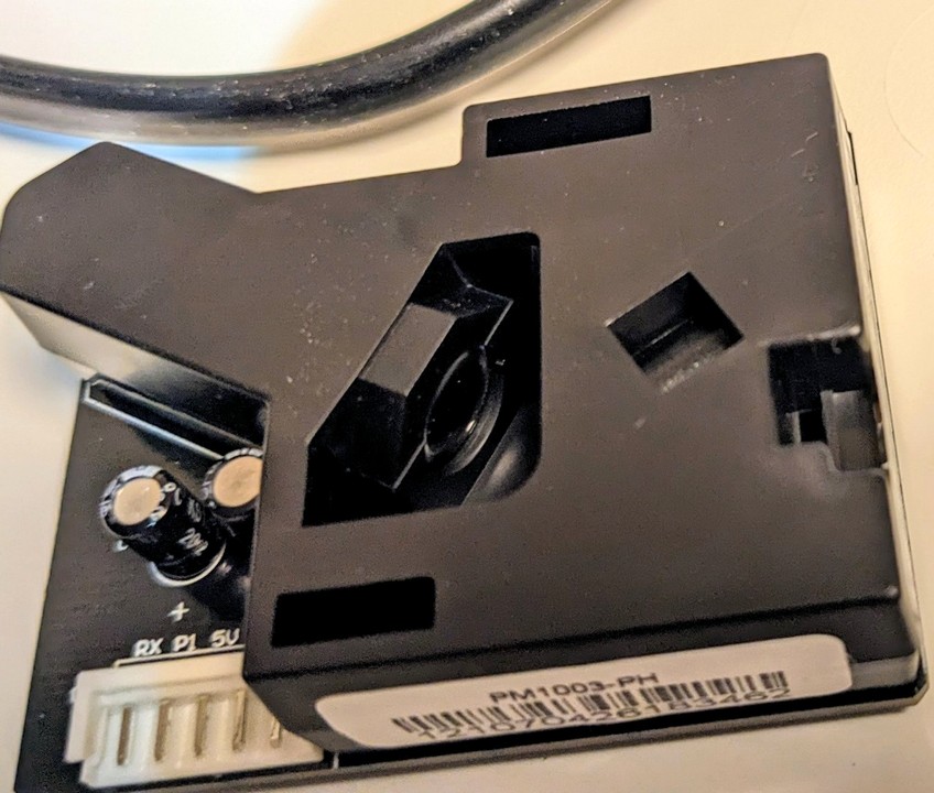

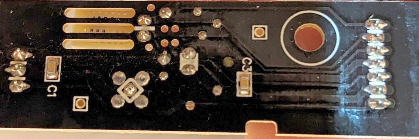

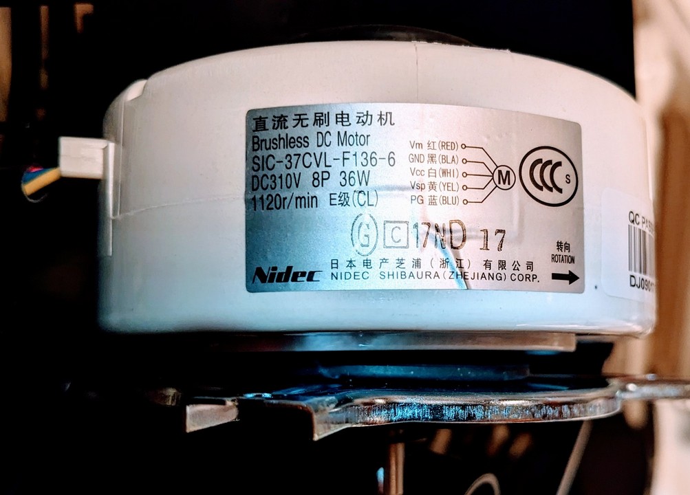

Und noch mal aufgeschraubt ein Philips mit befeuchtungsfunktion 2000i Series Purifer HEPA Luftreiniger und Luftbefeuchter AC2729/10

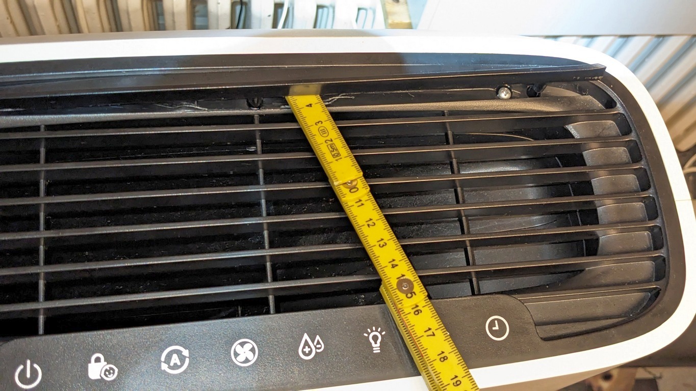

Beim Abschrauben oben im Lüftungsgitter ist quasi eine fake-lamelle die muss ab ( Foto), dann das Lüftungsgitter anheben und rausziehen und dann die Steckverbindung dort von den tipptasten Abstecken (oder die 2 Kreuzschraubenlösen , da das Kabel recht kurz ist und im weiteren Verlauf evtl. Schaden nimmt, der rest ist selbsterklärend alle Schrauben ab außer die von den Rollen. Ein paar Schrauben sind Edelstahl, das ist evtl. nicht ersichtlich, also am besten Magneten prüfen oder notieren fotografieren vorher, wo welche Schraube hinkommt wenn man Wert darauf legt.....
PS Das Bildersuche Googeln ( tl2866 dust )
Motor Nidec 0090151443
PS

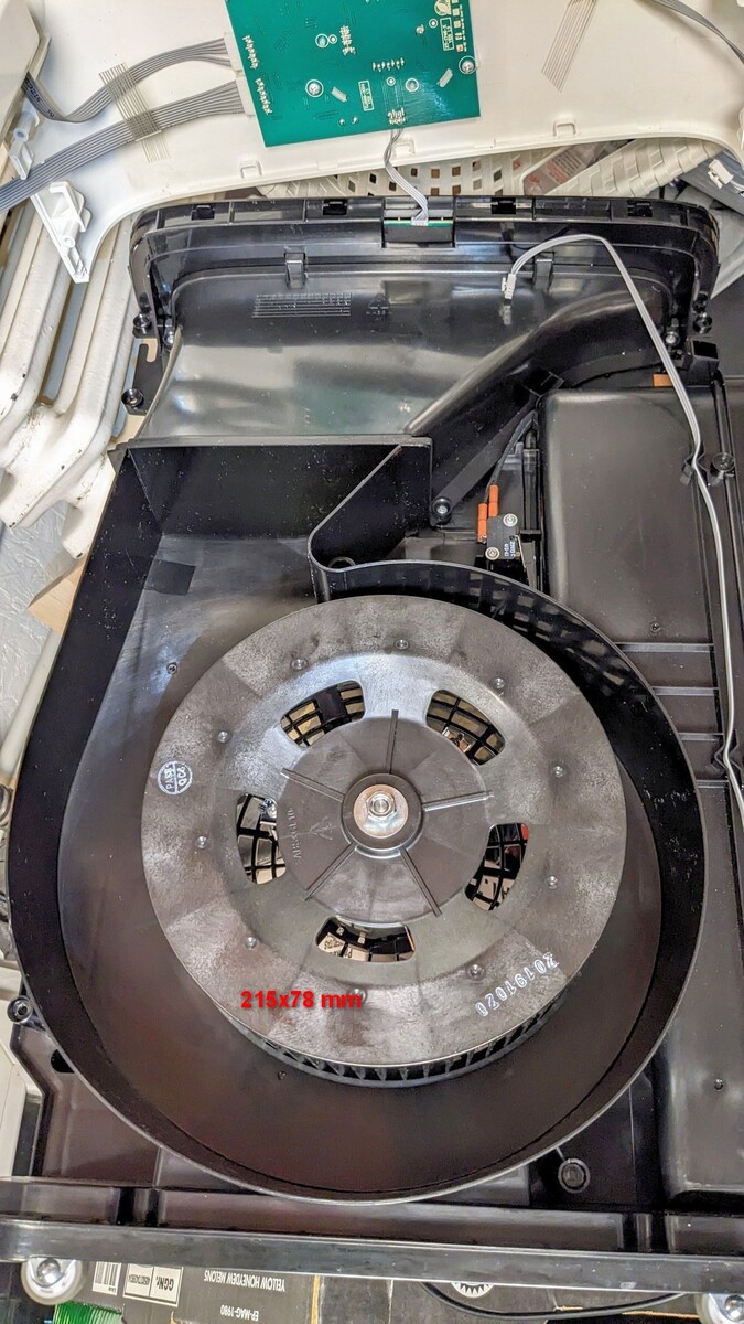

Axialstrahl-Ventilator
Kann so eine Konstruktion mit zwei quasi axial eine bessere Effizienz haben als ein gutes altes Radialgebläse ?
https://loveair.de/luftreiniger/xiaomi-mi-air-purifier-pro
…………Für beide Bauarten ist der Volumenstrom zudem direkt proportional zur Drehzahl, während die Druckerhöhung mit dem Quadrat der Drehzahl ansteigt. ….
https://www.ikz.de/medien/ikz-fachplaner/heftarchiv/jahrgang-2023/ausgabe-01/news/detail/axial-und-radialventilatoren-im-energetischen-vergleich/
