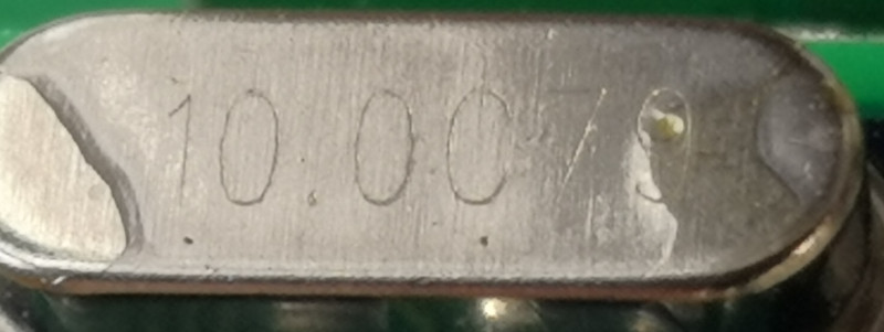

Quartz Aufschrift "C79"
OP #7631016
ein Quartz trägt die Aufschrift "10.0C79" (siehe Foto). Also 10 MHz - aber was ist "C79"? Irgendetwas herstellerspezifisches, wie die Batch Nummer? Oder ist da noch eine physikalische Eigenschaft angegeben/kodiert? Kapazität, Temperaturbereich?

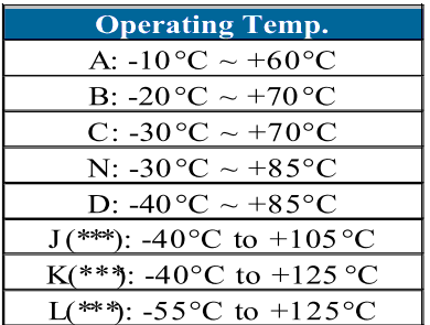

Np R. schrieb:
Ich nehme an, Du hättest geschrieben, welcher Temperaturbereich "C" ist, wenn Du es wüsstest?
Naja, das macht halt jeder Hersteller wie er es mag. Einigkeit scheint zu herrschen, dass A der kleinste Bereich ist. C wäre also schon deutlich erweitert.
Edit: Anbei wie Abracon das macht.
OP #7631258
Nochmals Danke! Dann muss ich mich wohl bei "fremden" Quarzen, von denen ich weder Hersteller noch Datenblatt habe, damit zufrieden geben. Immerhin ist ein Quarz außerhalb des Temperaturbereiches ja nicht gleich defekt. Er ist halt nur außerhalb der Spezifikation, z.B. in Bezug auf Frequenzgenauigkeit.

#7631427
Ich halte das für eine missglückte Null und einen "krummen" Quarz, bzw. eine krumme Frequenz - 10.0079 MHz. Uhrenquarze, die nach binärer Teilung dann Minutenimpulse liefern, oder Baudratenquarze sine ebenfalls Beispiele, die auf den ersten Blick krumm und ungebräuchlich aussehen ;-)
Ja, dachte ich auch erst. Aber es sieht einfach zu "gut" aus, und je näher man rangeht, umso "gewollter" sieht es aus.
