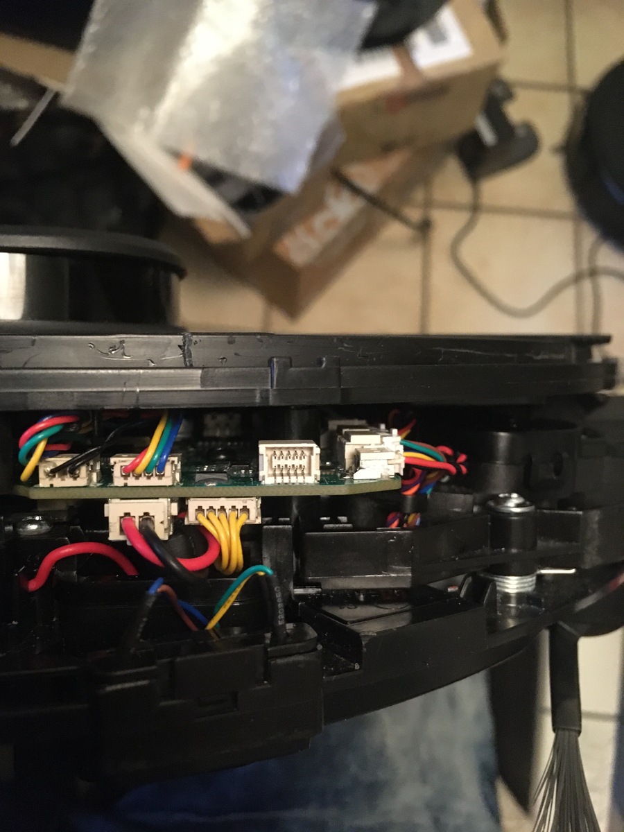

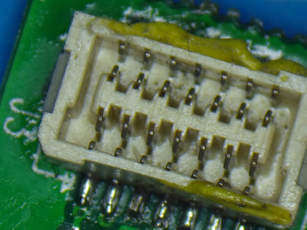

Diese Steckverbindung sitzt auf einem Mainboard von einem Saugroboter
Deebot T9 Aivi. Würde gern wissen um was für eine Steckverbindung es
sich handelt und wo man diese beziehen kann.Pinabstand würde sagen 1mm
und 7 Pin auf jeder Seite (14 gesamt).Außenmasse sind 10 mm mal 5,5 mm.
Ich habe schon gesucht im Netz leider nichts passendes gefunden.

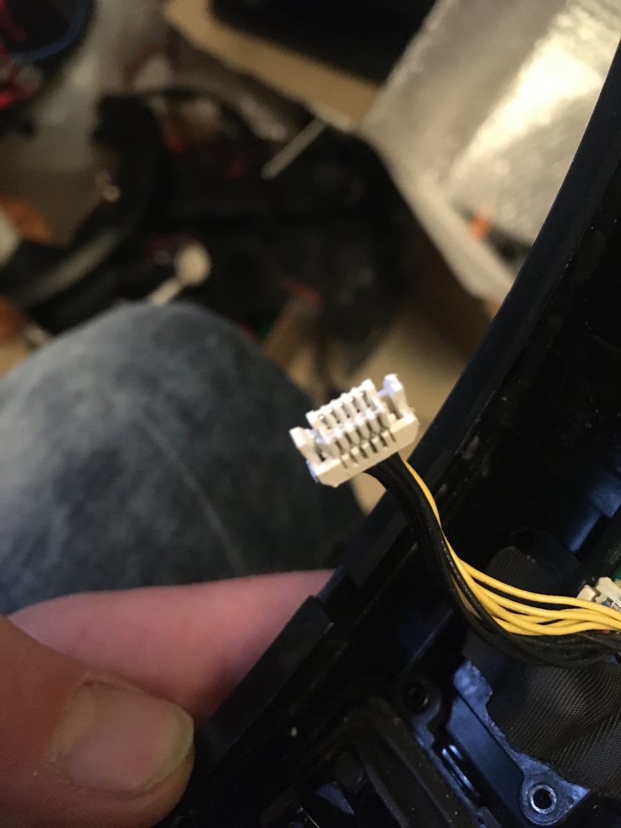

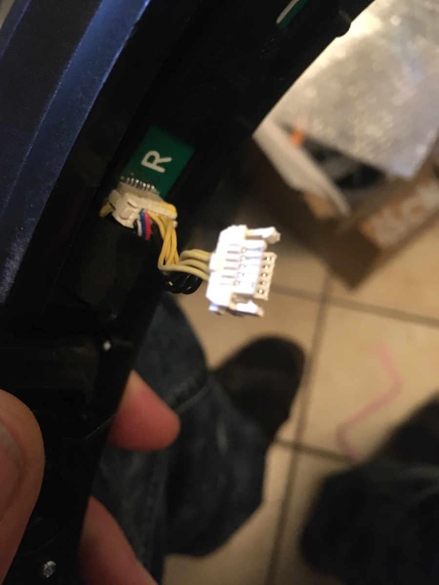

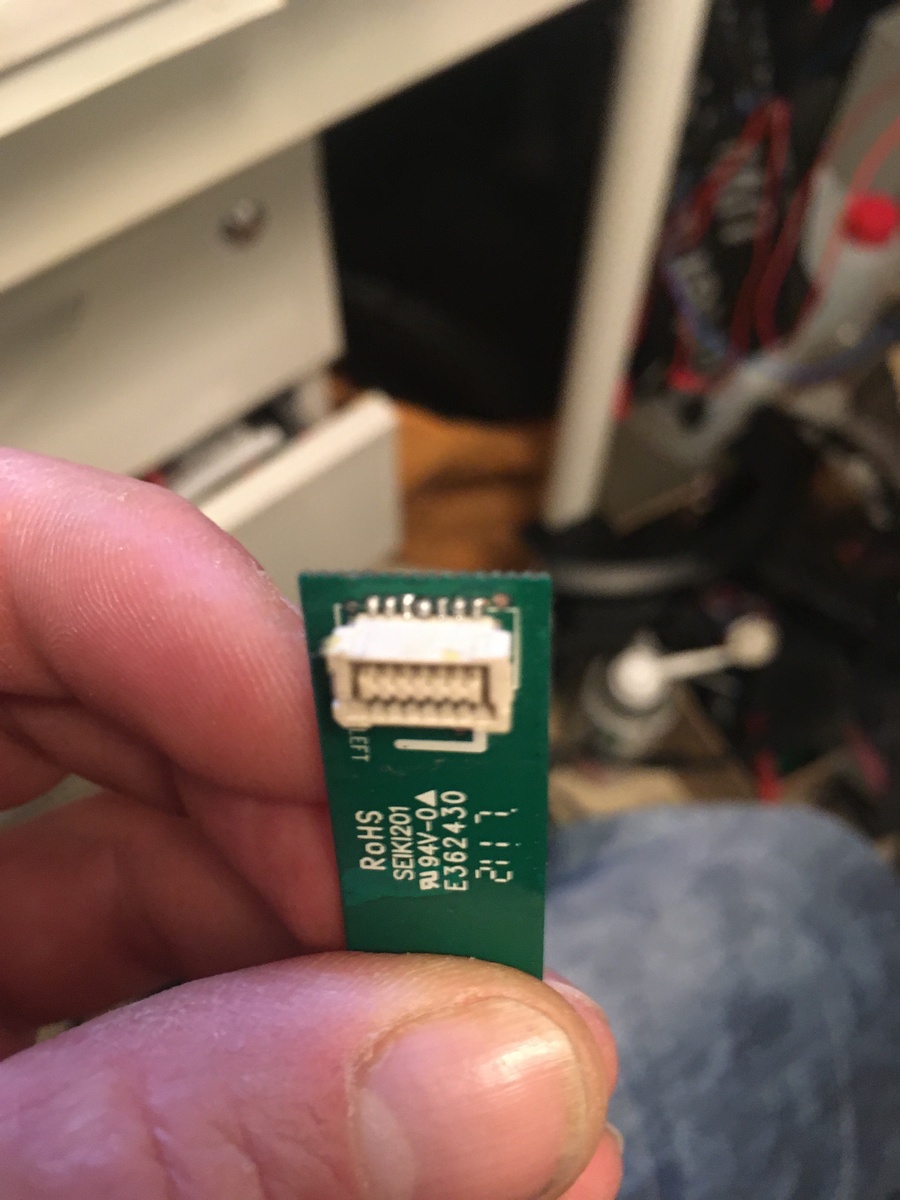

von Syrko (blitzer7630)
Hier mal noch ein paar Bilder, wo auch die Gegenseite zu sehen ist. Die
Verbindung geht vom Mainboard zu einer anderen Platine die von im Bumper
sitzt.Es sind einmal 10 Pin und bei dem anderen 14 Pin.
von Roland E. (roland0815)
von H. H. (Gast)
Roland E. schrieb:
> Könnte JST SHLV sein:
Passt nicht.
Auf der Steckerseite steht an der Veriegelung DLL drauf. Ich gehe davon
aus das es der Hersteller ist.
DLL Deli DH1007 SHLD Serie.

von H. H. (Gast)
Syrko schrieb:
> Aber unter der Bezeichnung findet google nichts. Wo kann man die
> denn
> kaufen?
LCSC
Der Trick am Suchen ist das Finden:
- https://www.google.com/search?q=DLL+deli+connector
Fazit: da fehlt einfach eine 0:
http://www.zjdll.com/en/productshow-10-627.html?q=DL10007(SHLD%20Series)

von H. H. (Gast)
Es gibt die SHLD von der Stange wohl nur als Wire-to-Board.
Hat der OP doch auch so...
von H. H. (Gast)
Hätte mir alle Fotos ansehen sollen. :-(
