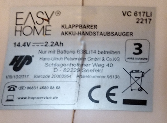

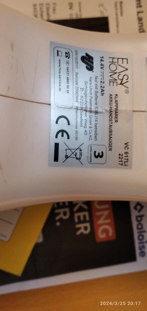

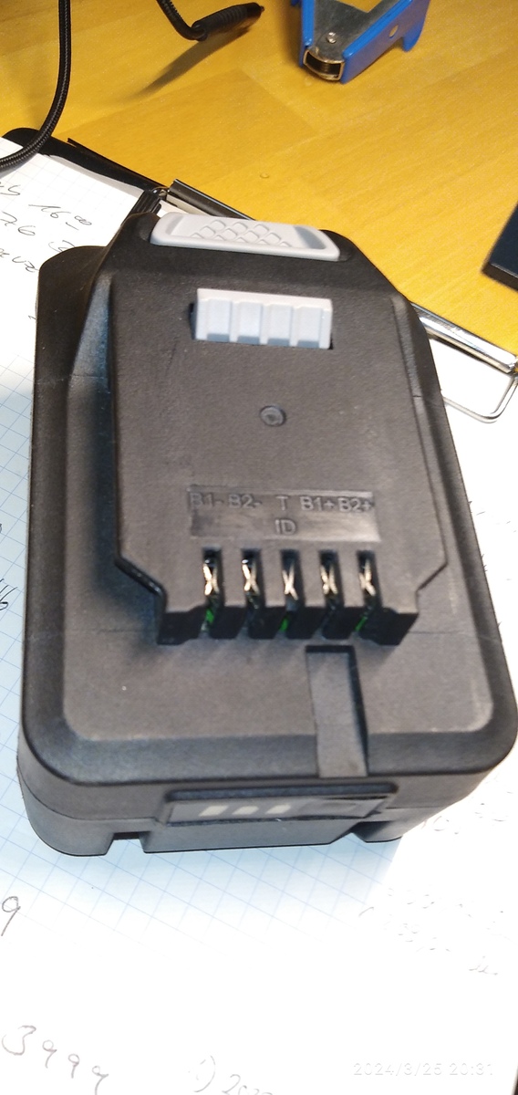

Bei unserem Handsauger vom Aldi sin die Akkus defekt. Ich würde den Sauger gerne mit einem 20/40 Volt Akku betreiben (LiIon). Mit einem Servernetzteil habe ich bei 12 Volt ca 6 Amp gemessen, d.h. ca 70 Watt. Müsste jedoch ca 20V - 14,4 V = 5,6 V x (6-8) Amp vernichten. Habt ihr eine gute und einfache Idee ?
Kommt drauf an, solltest du die kleinen 5S Akkus haben, dann wärs eventuell möglich, dass du einen der Akkus rausnimmst und den Rest zum leeren 2 Ausgang der normalerweise für reihen Parallelschaltung zuständig ist führst. Bloss wird das dem letzten nicht entladenem Akku nicht guttun und möglicherweise eine Aufladung verhindern.
