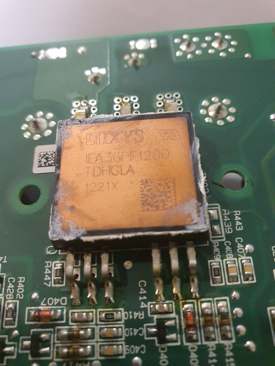

Hallo zusammen hab im Internet Infos gesucht über diese Halbleiter Module und hab keine einzige Infos gefunden mit diese Bezeichnung. IEA. Es gibt verschiedene Module habe nicht mit diese Bezeichnung. Weißt jemand um welche Modul sich handelt?

Die IXYS / Littlefuse-Leute sind ja wenig kommunikativ. Das könnte sein größerer Bruder sein: IXYS IXA40PG1200DHGLB https://www.littelfuse.com/~/media/electronics/datasheets/discrete_igbts/littelfuse_discrete_igbts_smpd_packages_ixa40pg1200dhglb_datasheet.pdf.pdf
Ist u.A. bei Mouser und Digikey gelistet, aber nicht auf Lager. Kosten um die 17 Euro. https://eu.mouser.com/c/?q=ixa40*
