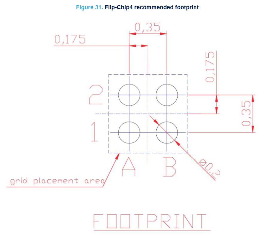

ich bin verwirrt: Ich versuche gerade aus dem Datenblatt des LDLN025 das Pinout für das FLIP CHIP 4 Package herauszukriegen: https://www.google.de/url?sa=t&source=web&rct=j&opi=89978449&url=https://www.st.com/resource/en/datasheet/ldln025.pdf&ved=2ahUKEwjCsNyL2JKFAxWwZ_EDHWdQDl8QFnoECA8QAQ&usg=AOvVaw20CHHgqhhjqgRJDfCufpoL
Nun sind im Recommended Footprint die Spalten mit Buchstaben benannt (A und B) und die Zeilen mit Zahlen (1 und 2)

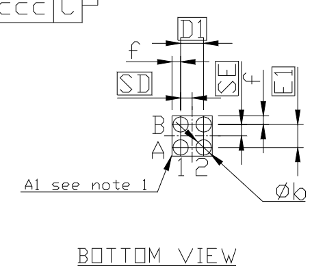

In der Package Description sind die Spalten wiederum Zahlen und die Zeilen Buchstaben.

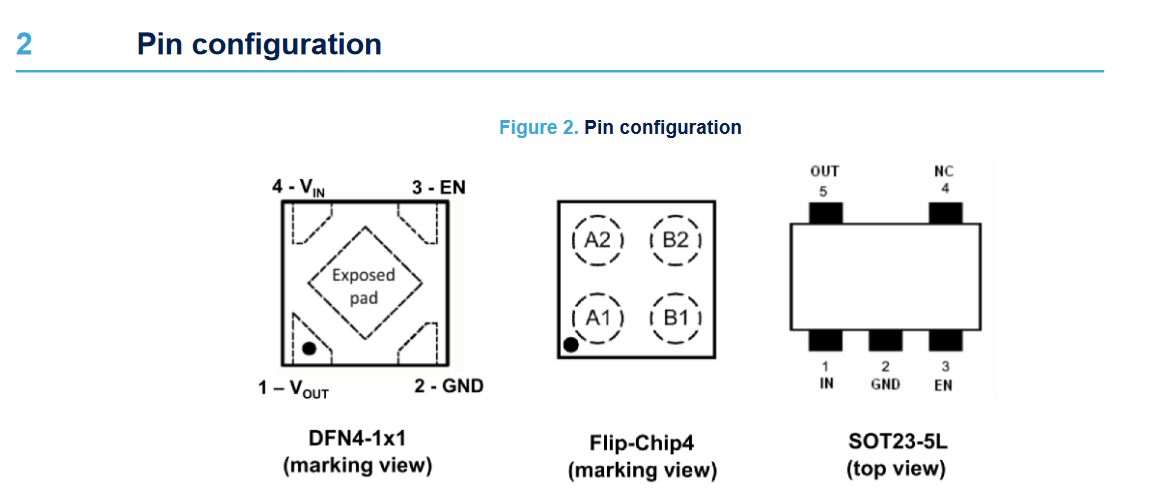

Und zu guter Letzt in der Pin Configuration die Spalten wieder Buchstaben und Zeilen sind Zahlen.
Außerdem ist in der Pin Configuration die Ansicht als "Marking View" angegeben. Ich schätze, dass heißt "Ansicht von der Seite, auf der sich die Pin 1 Markierung befindet". Stimmt das? - Falls ja, habe ich leider nicht herausfinden können, auf welcher Seite die Markierung ist. Den gestrichelten Kreisen als Pads in der Pin Configuration nach müsste es aber die Top View sein. Allerdings spricht dagegen, dass die Zeilennummerierung unten beginnt und normalerweise doch A1 links oben ist.
Leider bietet Snapeda auch kein Pinout für die Chips. Kann mir da jemand helfen?
Ansicht von oben. Das gleiche wie "top view", warum auch immer anders benannt.
Im Uhrzeigersinn: B1 -> A1
Das mittlere Bild (wo "bottom view" steht) zeigt eindeutig die Unterseite (im Uhrzeigersinn A1 -> B1), das dritte Bild ("Footprint") zeigt wiederum die Oberseite, denn im Uhrzeigersinn folgt B1 -> A1.
Die ist halt aus irgendeinem Grund um 90° gedreht. Ignoriere das einfach.
Welcher Pin welcher ist, geht aus der ersten Zeichnung eindeutig hervor. Die ist von oben auf das Gehäuse gesehen (und oben auf dem Gehäuse befindet sich auch die Beschriftung, daher ist "marking view" auch nicht falsch).
