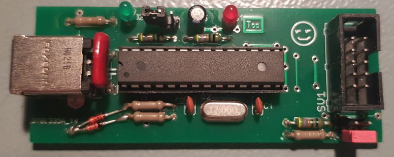

in einer Wühlkiste habe ich das Teil gefunden, auf der Rückseite
steht:
eHaJo isp
Zentrales Bauteil ist ein Atmega8.
Was ist das und was macht es?
Gibt es einen Schaltplan irgendwo?
Wozu sind die Jumper gut?
Grüße
Sieht aus, wie ein USBasp
https://www.fischl.de/usbasp/

Das, was die Software im Mega ihm vorgibt.
Du könntest die Platine umdrehen – so groß und unübersichtlich ist die
ja nun wirklich nicht, als dass man die nicht in zehn Minuten auf Papier
übertragen könnte …

Ist der hier. Zumindest im weitesten Sinne. Dein PCB ist zweilagig, aber
insgesamt passt es.

Das kommt wohl von dem hier:
https://www.ehajo.de/
Eine Art Wiki hat der auch:
https://www.ehajo.de/dokuwiki/
