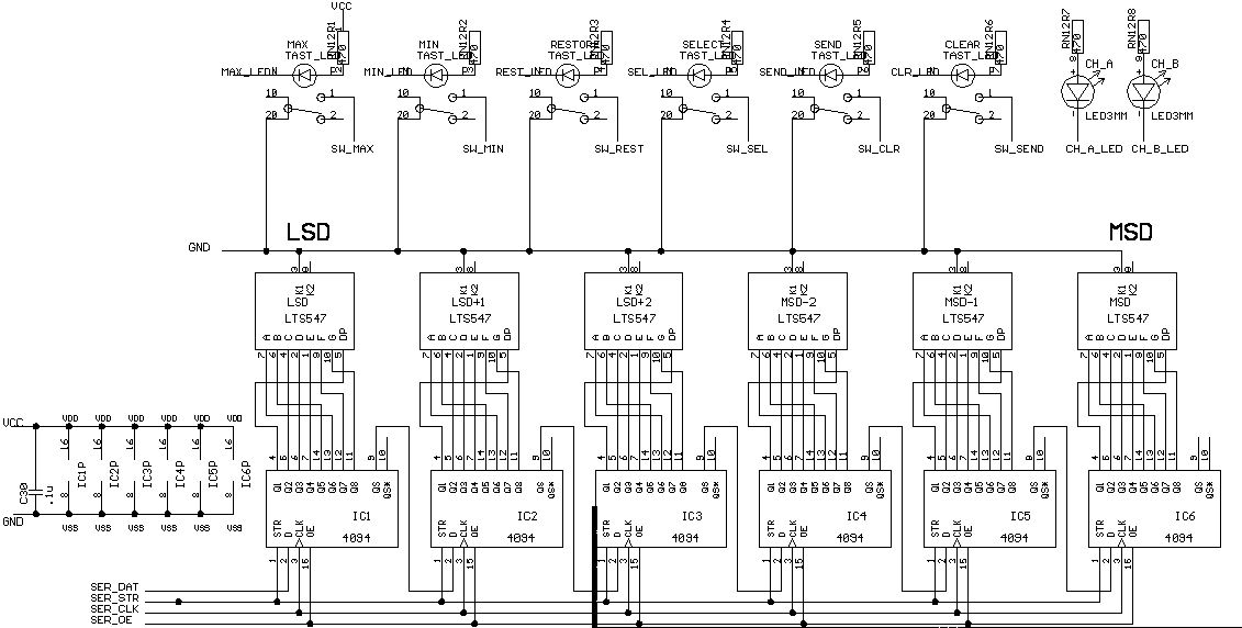

Hallo, ich möchte ein paar 7-Segment Anzeigen (gem. Kathode) ansteuern. Angedacht habe ich, ein 8 Port Schieberegister für die Segmente + DP und eines, um die Kathode auf Low zu ziehen. So sollte ich mit zwei Chips und mit drei Leitungen 8 Anzeigen steuern können. Nur... Welchen Chip könnt ihr mir empfehlen? Hier im Forum wurden mal zwei Schaltpläne mit 4094ern gepostet. Sollen aber etwas zu langsam sein. Der 74x164 ist wohl schnell genug (je nach Ausführung bis zu 30MHz, laut Datenblatt)... Nur... Laut Datenblatt (SGS) hat der 4094 einen Ausgangsstrom von -0.51mA (Drive) und 1mA (Sink), was mir etwas wenig vorkommt. Von 10mA Eingangsstrom pro Pin ganz zu schweigen. (Wobei es sich hier vielleicht um den maximalen Strom handelt. Ich möchte aber das Risiko, mir den nächsten AVR zu rösten, nicht eingehen) Die Werte für den 74164 sehen auch nicht viel besser aus. Mit einem 4094 habe ich in grauer Vorzeit ein paar Leds gesteuert, sollte also gehen. Die Angaben in den Datenblättern verunsichern mich nur ein wenig. Der langen Tipperei kurzer Sinn: Bevor ich lostigere, um mir ein paar Chips zu besorgen nochmal die Frage: 4094 oder 74164? Oder gibt es noch eine bessere Lösung Danke schonmal... Chaldäer
4094 geht nicht, eine gute Wahl ist aber der (pinkompatible) 74HCT4094. Hat auch den Vorteil, auch bei H-Pegel nennenswerten Strom abgeben zu können, jedenfalls mehr als LS-TTL. Das Problem entsteht aber beim Stellentreiber, dort tritt bis zum 8fachen Segmentstrom auf. Das ist schlecht machbar mit Standard-IC. Nimm Displays mit gemeinsamer Katode, Segmente über 74HCT4094, Stellen über 74HCT4094+ULN2803. Mit LC-Anzeigen gehts aber auch ohne den ULN2803. Und noch ne Alternative: MAX7219, alles drin für eine 8x8-Anzeige, Multiplex wird selbständig ausgeführt, ebenso kannn die Dekodierung vom IC übernommen werden, Helligkeit kann auch per Software eingestellt werden, kaskadierbar ist er auch. Alles in allem bringt er neben geringerem Hardwareaufwand auch eine deutliche Entlastung des Prozessors.
Ich kann den 74xx595 empfehlen. Gibt's auch mit integrierten Treibern (z.B. TPIC 6B595N).
Der Max7219 ist relativ teuer (Reichelt: MAX7219CNG 8,80 Euro). Da ist wohl der ULN2803 oder Einzelntransistoren die billigere Alternative (natürlich je nach Anwendungsfall, freien Portpins und dergleichen). Markus
Wenn Du nicht unbedingt multiplexen willst und Deine Anzeigen >= 13mm sind, kann ich Dir empfehlen, 4094 im SMD-Gehäuse zu nehmen und unter die Anzeigen zu löten: keine Widerstände nötig, einfaches 1-seitiges Layout. Ich verwende so etwas mit drei, fünf und acht Stellen, wobei bis zu drei 8-stellige Anzeigen kaskadiert werden. Der Strom für die Anzeigen liegt bei 5-8 mA pro Segment und ist für heutige Anzeigen zu viel, sodaß man mit OE dimmen muß (PWM); alternativ kann VCC vermindert werden 3V -> 5V. Vorteile: kostengünstig, einfache Ansteuerung vieler Digits (3 x I/O: CLK, DATA, STROBE/OE), Prozessoraktivität nur bei Änderung notwendig, kein Multiplex-Schmutz auf VCC, innovative Technologie, ...
Hallo, danke für die ganzen Antworten. Nach weiterem Wälzen von Datenblättern, werde ich wohl ein paar 74x595 erstehen. Zwar wäre der Max genau das, was ich bräuchte, aber selber basteln geht auch... (2313 + 595 (x2) + evtl. ein paar Transistoren oder ein uln2803 kommt mich auf vielleicht 5 Neudeutsche WE) Gruß, Chaldäer PS: Hat mir sehr weitergeholfen. Ich werde meine Erzeugnisse beizeiten online stellen.
Hallo Michael, wenn ich es Recht verstehe, reduzierst Du damit die neun (incl. gem. Kathode) auf drei pro Display und für jedes weitere Display, je eine weitere Leitung... Die Idee gefällt mir. Hast Du vielleicht einen fertigen Schaltplan da? Gruß Chaldäer
Hallo Chaldäer, fast: ich nehme drei Leitungen für alle Displays; im beiliegenden Beispiel sind es allerdings vier :-) Weitere Displays werden durch Kaskadierung angeschlossen (wie weitere 4094). EAGLE ist leider nicht immer in der Lage, brauchbare Schaltbilder zu exportieren. Aber ich hoffe, man erkennt die wesentlichen Details. Die Segmente sind etwas verwürfelt an die Datenausgänge angeschlossen, damit das Layout einfach wird.

Hallo, habe nicht erwartet eine solche Diskussion loszutreten... ;) Zu guter Letzt habe ich mir ein paar 74HCT4094 und 74HCT164 in der Apotheke um die Ecke besorgt und probiere ein wenig rum. Der Thread ist trotzdem aufschlußreich. Danke und Gruß, Chaldäer
Hallo Chaldäer, schön daß Du Schieberegister antesten willst. Bei den HCT-Typen, die Du Dir ausgesucht hast, brauchst Du aber Reihenwiderstände zur Strombegrenzung ! Nur die 'normalen' CMOS Typen kommen ohne Widerstände aus, da diese einen relativ hohen Ausgangswiderstand haben (einige 100 Ohm) und dadurch den Strom begrenzen. @Ratber: Freu Dich nur nicht zu früh :-) Zum einen muß man die geringen Helligkeitsunterschiede erkennen können und zum anderen ist Stromsparen in Verbindung mit LED-Anzeigen ein 'schwarzer Schimmel'. Da empfehle ich doch LCD-Anzeigen. Bei 4-stelligen Modulen kann man 4094 im SMD-Gehäuse direkt auf der anderen Platinenseite auflöten, ohne das es zu irgendwelchen 'Schwellungen' kommt. Alle Ausgänge der 4094 treiben je ein Segment, wobei der Dezimalpunkt der rechten Stelle nicht und statt dessen die Backplane angesteuert wird. Mit 100Hz immer wieder invertiert angesteuert ergibt das ein kontrastreiches, stromsparendes Display, auch wenn man z.B. nur zwei Stellen braucht: billig, praktisch, gut. Rühren - fertig !

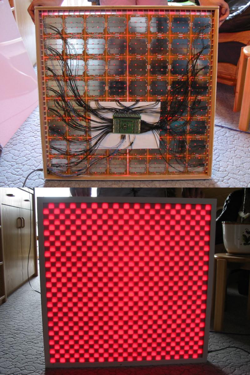

Ups :-) In meiner Matrix: LED: L-934SRC-J (3mm, klar) von Kingbright LED-Strom 110mA im 1/16 Multiplex (sprich 6,8mA effektiver LED-Strom) Dabei erreicht die LED eine Helligkeitseindruck der etwa 9mA konstantem Strom entspricht. Während der Vorversuche zu der Matrix hab ich da einige Vergleiche gemacht. Ersparnis liegt also bei etwa 25%. Der Vorteil von Multiplex ist nicht so sehr der verringerte Leistungsbedarf. Viel mehr liegt der Vorteil in der einfacheren Verdrahtung der Anzeige. So hab ich 96 Leitungen zur Matrix gebraucht und nicht 1024. Das ist der Grund für Multiplex. Das man dabei ein bischen Leistung einspart nimmt man nebenher gerne mit. Für mich ist jetzt aber hier Matthias
