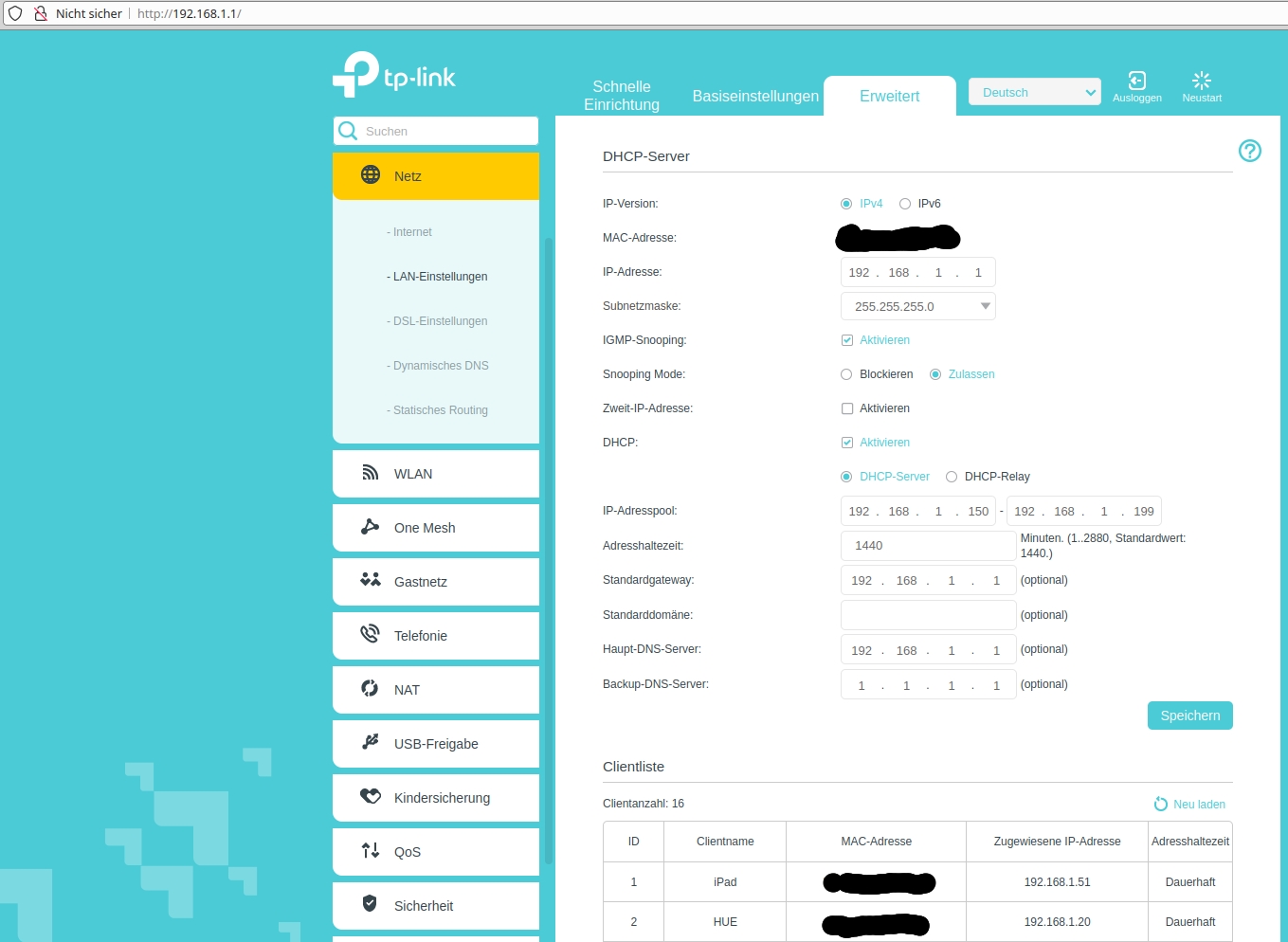

Unter dem Konfigurationsmenü des Routers habe ich den IP-Adresspool des
DHCP-Servers verringert (eine IP-Adresse kann nun nur aus dem Bereich
192.168.1.150 bis zu 192.168.1.199 bezogen werden, Bild #1) und dann
eine statische IP-Adresse für eigene Geräte vergeben (und zwar für die
meisten Geräte, die permanent am Netz angeschlossen sind).

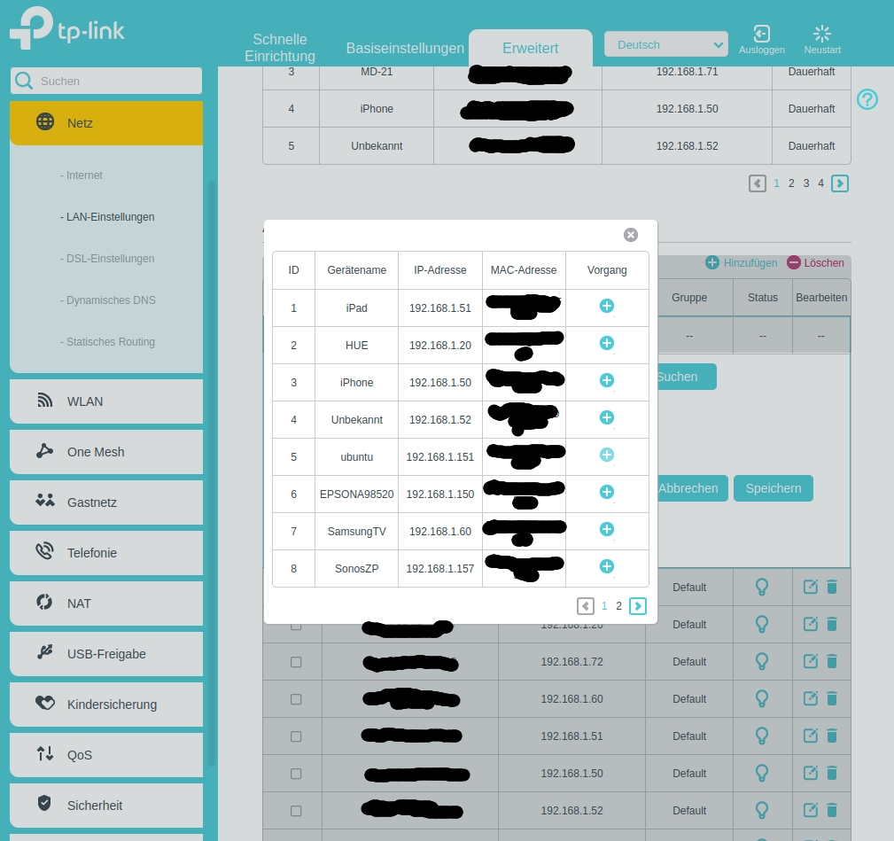

Die Prozedur ist sehr einfach: Ich suche die MAC-Adresse eines Gerätes
aus der Liste der angeschlossenen Geräte aus und dann vergebe ich eine
IP-Adresse außerhalb des oben erwähnten IP-Adresspooles. Die MAC-Adresse
rufe ich direkt aus dem Menü in dem Router ab, sodass Tippfehler
auszuschließend sind (Bild #2).

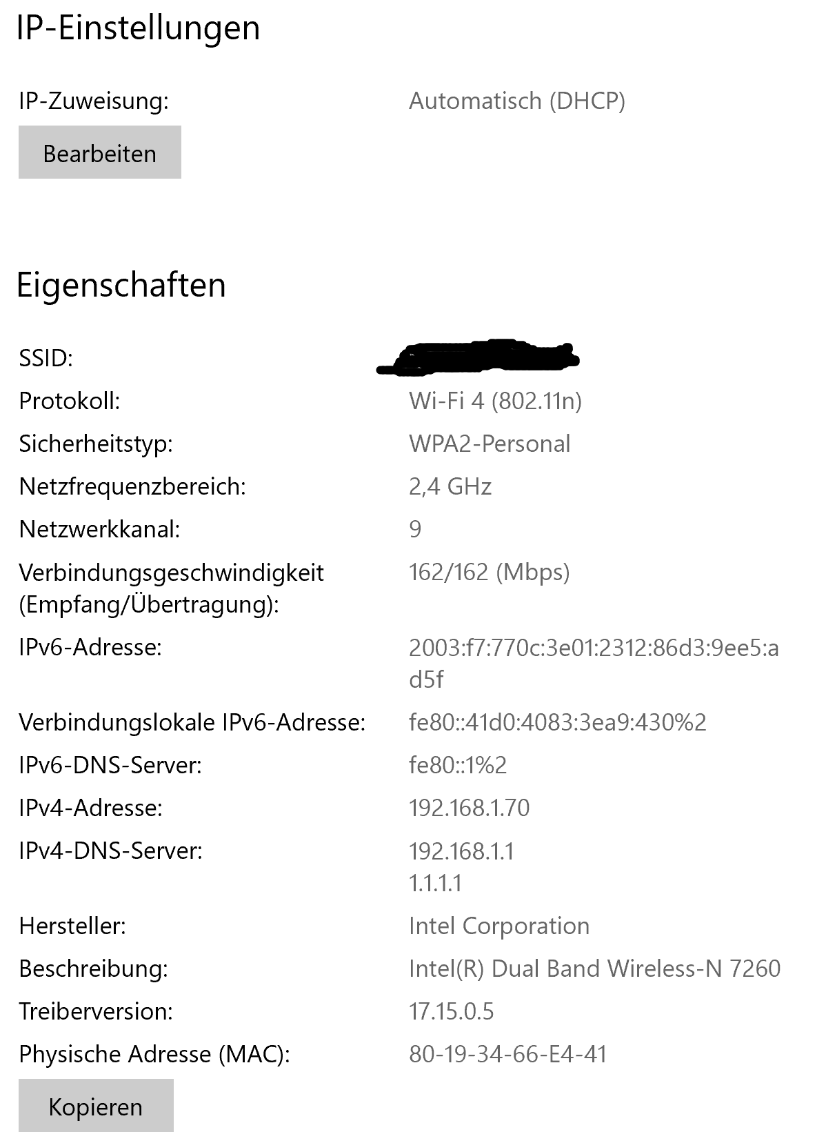

- über WLAN geht der Laptop ins Internet nicht, obwohl der Laptop mit
dem Router über WLAN verbunden ist (Bild #3). Die statische IP-Adresse,
die ich ihm zuweisen möchte, ist: 192.168.1.70. Wenn der Laptop sich
über WLAN mit dem Router verbindet, dann bezieht er diese IP-Adresse
auch.

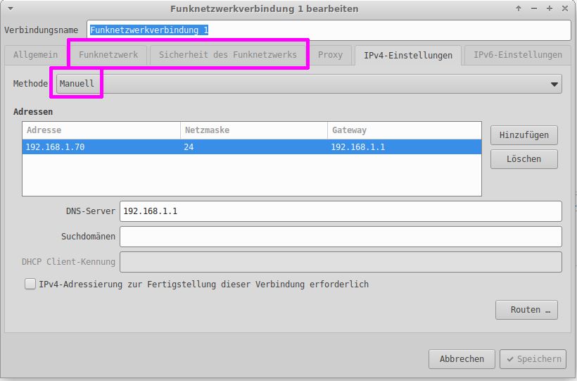

Ich habe alles mögliche auch auf der Linux Seite ausprobiert: Ich habe
versucht nochmal die DNS Servers per Hand einzugeben, dann die selbe
statische IP-Adresse über den Network-Manager einzugeben. Nix hat
geholfen. Der Laptop will ins Internet nicht gehen. Derselbe Laptop geht

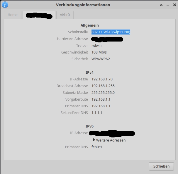

Versuch unternommen. Die Einstellung des Network-Managers ist DHCP (Bild
#4).

von Max I. (powermeter)
Entweder missverständlich geschrieben oder komplett falsch angewendet.
Ich tippe auf letzteres, weil es in diesem Kontext sonst keinen Sinn
ergibt.
Soll der DHCP für eine quasi-statische IP sorgen, also an eine bestimmte
MAC immer dieselbe IP ausgeben, muss diese IP selbstverständlich
innerhalb der Range liegen. Für andere IPs außerhalb der Range ist er
nicht zuständig. Echte statische, also auf den Geräten selbst
konfigurierte, IPs, müssen außerhalb der Range liegen.
Bei Wegwerfbüchsen wie diesen empfiehlt nach solchen Änderungen immer
mal ein Neustart, dynamische Änderungen oder selektiven Neustart von
einzelnen Diensten beherrschen sie in aller Regel nicht. Auch der
ARP-Cache der Clients verdient Beachtung: Wenn manuelles flushen nicht
geht, ist ein Neustart angesagt.

Ich will das jede Gerät eine statische IP-Adresse (also von mir
vergeben) bekommen. Und dies geschieht durch die Eintragung der
MAC-Adresse in einer Liste ein.
Es gibt aber was neues: Ich habe die IP-Adresse für die LAN
Schnittstelle und für die WLAN Schnittstelle untereinander umgetauscht
und es funktioniert:
- LAN: 192.168.1.70: Funktioniert
- WLAN: 192.168.1.72: Funktioniert (früher war .72 die IP-Adresse der
LAN-Schnittstelle).
Kann es sein, dass die Firmware einen Bug hat?
Sorry ich war noch nicht fertig.
Wenn ich die IP-Adresse 192.168.1.70 nicht in dem Router sonder statisch
in meinem Ubuntu konfiguriere (über Network-Manager), dann funktionert
auch nicht. Ich habe mit verschiedenen DNSs ausprobiert. Nicht. Die
Verbindung zum Router kommt zustande aber der Laptop geht nicht ins
Internet

Mehrfach reingeschaut. Es wurde keine .70 IP-Adresse vergeben. Der
Router ist neu und der Nachbarn hat das Passwort bestimmt nicht...

setzt und am Laptop
systemctl restart NetworkManager
oder
dhclient -r wlp112s0
dhclient wlp112s0
machst?
Im Router nicht. Aber hast du evtl. ein Gerät im LAN/WLAN, das fix
konfiguriert ist?
Teste ob die 70 geht wenn dein Laptop das einzige Gerät im LAN ist. Wenn
nicht ist es ein WLAN-Gerät.
Schalte das WLAN ab (wechsel die SSID). Wenn es dann immer noch nicht
geht ist es ein Softwareproblem.

von X. A. (wilhem)
Np R. schrieb:
> Und das ist reproduzierbar?
> D.h. Du kannst da hin und her wechseln, beide (Laptop und Router) neu
> starten, und es geht nur, wenn LAN .70 ist und nicht, wenn WLAN .70 ist?
So Freunde,
ich konnte erst jetzt den Test machen.
Das Problem ist REPRODUZIERBAR
Ich habe gerade die IP-Adressen umgetauscht:
- LAN: 192.168.1.72: Funktioniert
- WLAN: 192.168.1.70: Funktioniert NICHT!!!!
> Oder hattest Du doch mal am Anfang schon LAN auf .70, mit langer lease
> time?
Nein. Ich hatte keine .70er mit langem Leasetime.
Und das erklärt nciht, warum die Adresse über LAN problemlos
funktioniert.
Ich vermute sehr start, ein Bug hat sich in die Firmware eingenistet.
Die anderen Tests müss ich leider morgen machen.

von X. A. (wilhem)
Jens M. schrieb:
> X. A. schrieb:
>> Nie habe ich eine statische IP-Adresse direkt in mein Android, iPad oder
>> Laptop (bis auf die Tests oben erwähnt) eingetragen.
> Es existieren nur diese 3 Geräte in deinem Netz, plus Router?
> Kein Smarthome, Drucker, Kinder?
> Was ist sonst im LAN? Modem? Weitere Accesspoints oder dLAN? Powerline?
> VPN? Switch? Spielkonsole? Fernseher?
> Ich kann mir kaum vorstellen, das du der einzige bist, bei dem ein
> Firmwarebug verhindert das eine IP vergeben wird. Und dann auch nur
> exakt genau eine einzige, die nichtmal irgendwie besonders wäre.
Es gibt sie doch! Und jedes Gerät erhält eine statische IP-Adresse
zugewiesen.
Was ich meinte: Ich vergebe seit mindestens 10 Jahren immer wieder
dieselben IP-Adressen an die gleichen Geräte:
.70 Laptop (Linux) WLAN
.71 Android
.72 LAN
ABER ich habe gerade einen euer Vorschläge probiert.
Ich habe den SSID Namen geändert
Router rebootet
Nur den Laptop an dem Netwerk angemeldet (sowohl über LAN als auch über
WLAN)
ES HAT SICH NICHTS GEÄNDERT. Das Problem besteht immer noch.
Ich glaube auch nicht, dass ich der einzige dieser Welt bin, der auf
diesen vermeintlichen Bug stoßt. Aber sowas habe ich noch nie erlebt.

von X. A. (wilhem)
Hallo Freunde!
Ich habe gerade den Laptop meiner Frau (ein Asus mit Window 10)
umkonfiguriert und den Test gemacht.
Die .70 Adresse habe ich im Router mit der MAC-Adresse des Win-Laptops
verknüpft.
Und ES FUNKTIONIERT NICHT!!! (Sehe Screenshot):
Versuch mal eine Webseite abzurufen, bekommt man diese
"Seiten-Ladefehler" nach gefühlten 30 Sekunden als Fehlermeldung.
Ich glaube, ich warte mal das nächste FW-Update ab.
Und dann wiederhole ich das Ganze nochmal.

> Konfiguration wiederlade...
ok, dann schau doch mal ob die Konfiguration ein einfach lesbares Format
hat (plain text oder ein Archiv).
vielleicht findest du dann darin einen Hinweis auch die .70
von Jens M. (schuchkleisser)
X. A. schrieb:
> Wenn ich die alte Konfiguration wiederlade, dann besteht
> das Problem immer noch...
*wieder
Interessant.
Da steht was drin, was du zwar eintragen kannst, aber nicht wieder
löschen, und offensichtlich auch nicht sehen.
Also Stück für Stück konfigurieren und öfter die Settings sichern.
von X. A. (wilhem)
Daniel F. schrieb:
> X. A. schrieb:
>> ...Routerkonfiguration vor dem Reset gespeichert. Wenn ich die alte
Leider ist eine .bin Datei. Die kann ich nicht auslesen.
