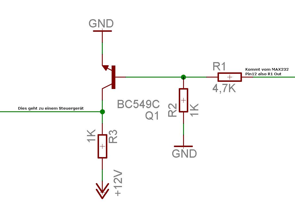

Hay Leute
ich habe euch mal in den Anhang eine schaltung auf der eine BC549
zusehen ist, der mit Spanungswandlern und einen MAX232 Verbunden ist.
Nun meine frage Wieso ist der BC549 dazwischen.?
Und kann ich es den im Leerlauf Testen ob Signale raus kommen oder muss
es am Steuergerät Angeschlossen sein.?
MFG: Andre

das darfst du nicht hier fragen, sondern die Fachleute von "einem
Steuergerät":
Das will offensichtlich statt der Standard-RS232-Pegel (-3...-12,
+3..12V) einen Pegel +12V/0V haben. Das ganze nennt sich Pegelwandler,
nebenbei invertiert er die Pegel. Solange logisch alles korrekt ist,
spielen die Pegel und deren Polarität keine Rolle. Es hindert mich
niemand, für mein Gerät eigene physikalische Pegel oder auch völlig
unübliche Baudraten zu verwenden.
+20V/-12V bei 11000baud wären auch i.O.
2 Sachen, die solche Geschichten erzeugen:
-Abschottung von allzu neugierigen Fingern, die keine Ahnung haben, und
denen ich dann ein teures Kabel verkaufen kann
-Kostenersparnis, man kann auf den RS232-Transceiver-Baustein
verzichten. Auch wenn er nur ein paar Cent kostet - bei 100.000 Stk ist
das auch Geld, ausserdem spart man Platz.
Lange Rede, kurzer Sinn - wenn es so ist, dann ist es so.
