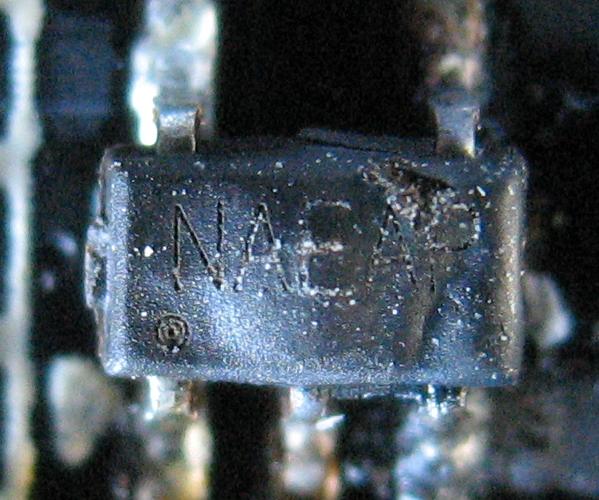

Hallo Forengemeinde,
Habe hier einen QR-Code Scanner, der defekt ist. Das defekte Teil dürfte ein Step-Down Regler sein. Der wird aus dem USB-Port versorgt, und dieser wiederum versorgt den Scanner.
Warum der defekt wurde und aufgeplatzt ist, ist derzeit nicht zu ergründen. Der ist beim Einstecken am USB-Prt gestorben.
Hinz findet bestimmt das Datasheet. Ich habe unter 'NAE', 'NAEAP', mit dem Zusatz Datasheet gesucht. - Ohne Erfolg.
Wer kann hier helfen?

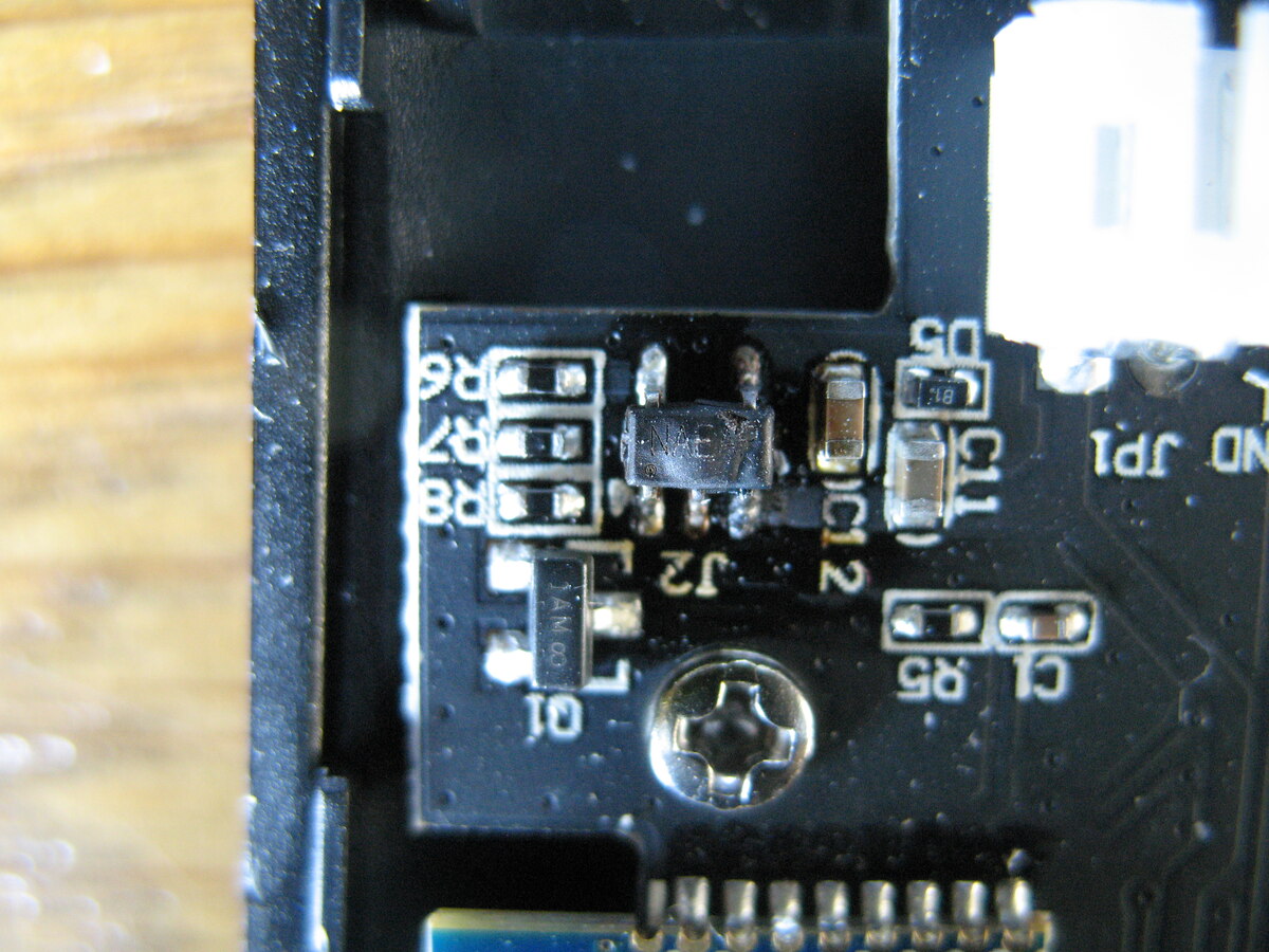

Gast #7634638
Thomas S. schrieb:
Hier das Umfeld der Geschichte
Baugröße : SOT23?
Hat der MMBT3904 (Q1). Der vermeintliche Regler ist breiter, wphl SOT-23W
Umfeld: siehe Bild
Jedenfalls kein Schaltregler.
Beim vorgeschlagenen RP109 von Nisshinbo/Ricoh wäre wohl Pin1 nicht markiert. Und er ist auch nicht im breiteren Gehäuse.
Mal sehen...
