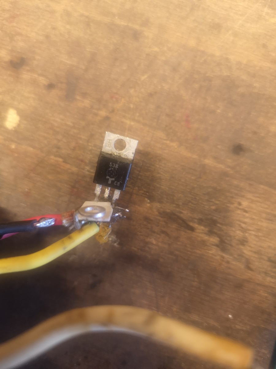

Guten Tag, hab leider nirgens Informationen zu diesem Bauteil finden können. Weiß leider auch nicht ob die Aufschrift S38 eine alte Bezeichnung für einen Transistortyp.... ist.
Messtechnisch haben sich keine Dioden... im Bauteil feststellen lassen, gehe aber davon aus dass das Ding defekt ist.
Das Ding ist Bestandteil einer Uhralten Lichtmachinenregelung.
Danke im voraus für jede Hilfe. Mfg
Gast #7635234
Hersteller war Teccor (heute bei Littelfuse).
Und wie bei KFZ-Zeug üblich kundenspezifisch bedruckt.
Hergestellt haben die hauptsächlich Vierschichthalbleiter: Thyristor, Triac, Diac,...

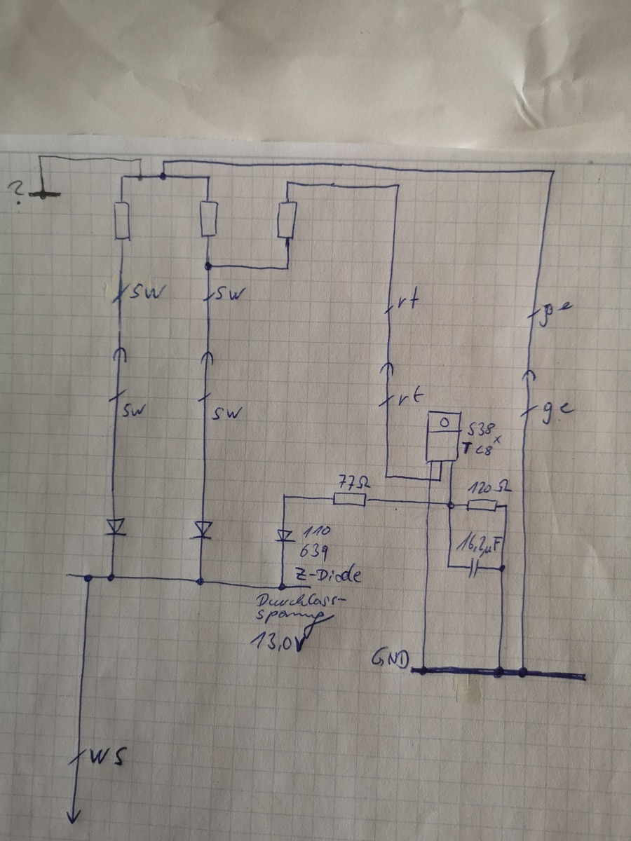

OP #7635260
Hab hier noch die Schaltung des Reglers, falls das weiter hilft.
Die 3 Widerstände oben stellen die gemessen Wiklungen der Lima dar. 2x Hauptwicklung über Dioden gleichgerichtet. 1x Hilfswiklung??? Wo die Regelung darauf wirkt. Weiß aber nicht ob zur Spannungsbegrenzung diese von dem gefragten Bauteil auf GND gezogen werden muss, oder bespannt werden muss.
