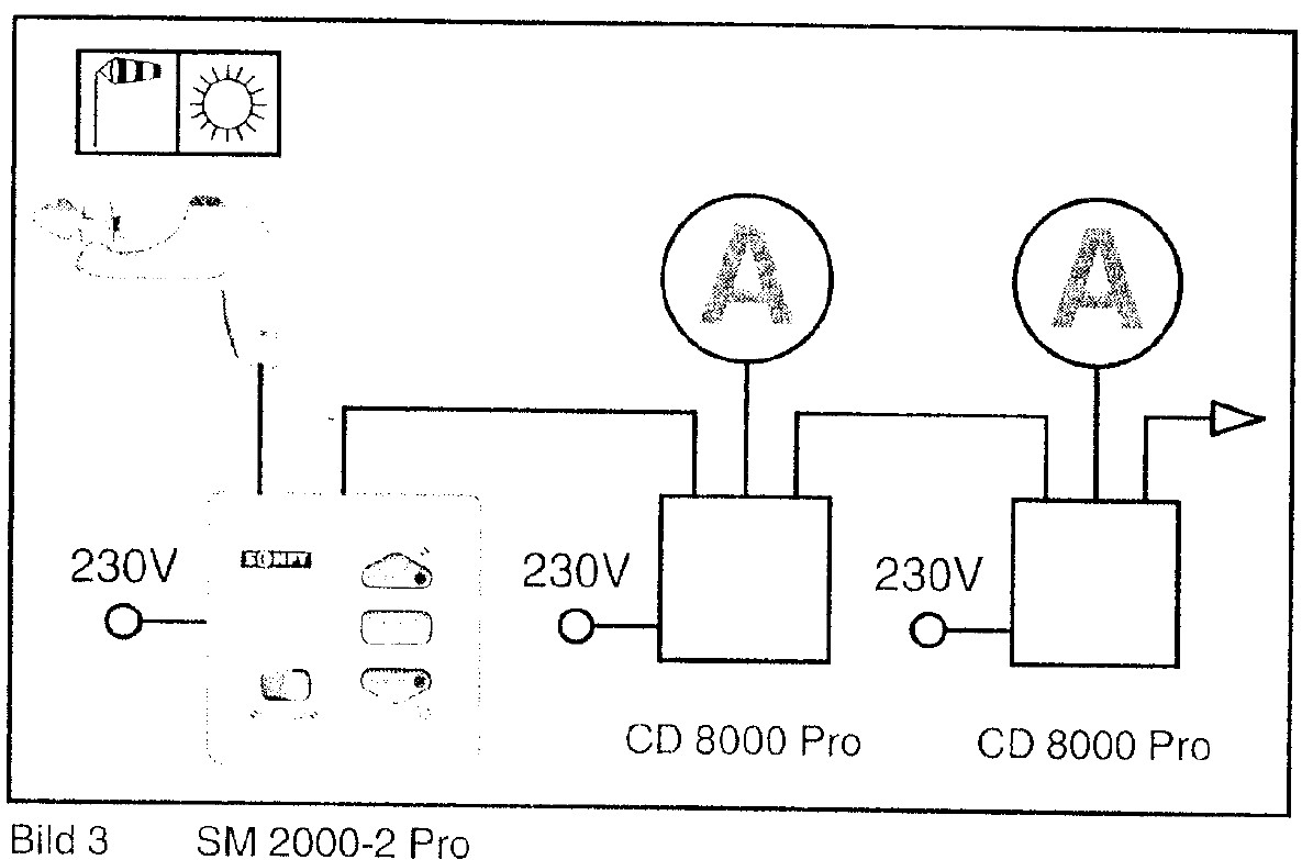

wir haben zwei Markisen, die über eine SOMFY-LINE SM 2000-2 Pro Wind- und Sonnenautomatik in Verbindung mit zwei SOMFY-LINE CD 8000 Pro gesteuert werden.
Vgl. für einen groben Schaltplan das angehängte Bild aus der Bedienungsanleitung (https://www.google.de/url?sa=t&source=web&rct=j&opi=89978449&url=https://www.rolladen-freber.de/anleitungen/SM2000Pro.pdf&ved=2ahUKEwjNpaCmzaWFAxXogP0HHQ4LADQQFnoECBMQAQ&usg=AOvVaw36_kY_U4aqCEBm0eOV20q2)
Die Steuerung der Gruppe und beider Markisen einzeln funktioniert, jedoch geht die Sonnen- und Windautomatik nicht. Ich würde mich freuen, wenn ihr ein paar Tips für mich hättet, was ich tun kann.

Die Soliris haben unter der Schalterblende 2 Potis/Decodierschalter für die Empfindlichkeit. Sollten die alten Schalter auch haben, wenn nicht 100 Jahre alte Ur-Ausführung. Spiel mal zum Testen mit denen.
Ansonsten Umbau auf Soliris oder wenn du dich damit anfreunden kannst Umbau auf Funkempfänger mit IO Windwächter und bedarfsweise Tahoma Appsteuerung.
Wenn Somfy schon scjreibt, dass der Sensor bei Umbau der Steuerung mit getauscht werden muss, ist da nix abwärtskompatibel. Vermutlich die alten Sensoren mit Analogausgang, die neuen mit Digitaler Datenübertragung.

Danke schon mal für die Rückmeldungen. Mit den Decodierschaltern habe ich rumgespielt: auch bei geringster sensibilität und ordentlich Wind bleibt die Markise leider unten. Ich fürchte also, ich muss sie austauschen.
Verstehe ich es richtig, dass ich (wenn ich bei Somfy bleibe) folgende Teile ersetzen muss?:
1x SOMFY-LINE SM 2000 Pro -> ersetzen durch Soliris Smoove IB+ 2x SOMFY-LINE CD 8000 Pro -> ersetzen durch 2 Schalter Smoove Uno IB+?
Dann wäre ich bei mindestens ca. 400 € nur für die Teile, Somfy hat ja stolze Preise.
Ich schaue mich zwischenzeitlich auch mal bei Kleinanzeigen um, evtl. finde ich da noch ein Ersatzteil. Ich weiß nur leider nicht, ob der Windsensor (das "Außenteil"), oder das Unterputz-Steuergerät defekt ist, aberr einen Versuch sollte es wert sein.
