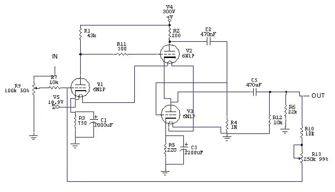

Hallo ihr lieben,
ist es möglich die Heizung der 6N1P so wie
im Bild zu beschalten.
Eigentlich sollen die ja nicht in Serie geschaltet werden, vielen dank.
LG Therese

Das sollte klappen, aber du solltest nochmal checken, ob V2 den
Potenzialunterschied zwischen Kathode und Heizfaden verträgt. Sollte im
Datenblatt stehen, wird aber vermutlich kein Problem darstellen.
Nur 100V Spitze sind zugelassen, das ist eindeutig zu knapp.
Für einen Kopfhörer braucht man niemals 300V. V4 = 100V sollten dicke
reichen.

Okay, dann werde ich das mal Testen, vielen Dank für eure Antworten
Habe 3 Kopfhörer mit 32 Ω,
80 Ω und 600 Ω, mal schauen welcher da
am besten zu passt. Ruhestrom V2/V3 ca. 10mA? LG Therese

Vorsicht, bei der Doppel-Triode 6N1P sind die beiden Trioden-Heizfäden
nicht in Serie geschaltet sondern parallel (ist in manchen russischen
Datenblättern falsch dargestellt). Damit ist die Serienschaltung der
Heizungen mehrerer solcher Doppel-Trioden nicht zulässig. Kann man aber
machen, wenn man mit der nicht gesicherten Heizleistungsaufteilung
zwischen den beiden Heizfäden leben will und kann. Ist bei der
gleichartigen ECC85 auch so.

12 Watt Heizleistung + Kopfhörer ohne galvanische Trennung?
sportlich!

Na ja, eine Schutzschaltung wird es schon noch geben🤭
Gerald, ich habe ja Hilfe
