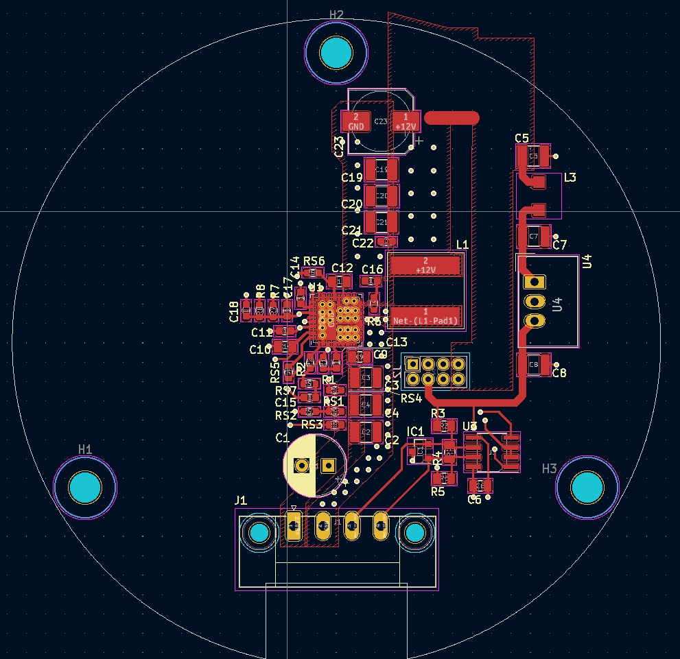

ich habe mir eine Leiterplatte mit einem Schaltregler geroutet, welcher
im Leerlauf zu viel Strom verbraucht. Bei 24V Eingangsspannung zieht
dieser ca. 30mA aus dem Netzteil, bei 64V ca. 47mA. Die Leistung ist
dann entsprechend 0,72W und 3W.
Diesen zusätzlichen Strom benötigt dieser aber auch mit einer Last und
addiert sich.
Es handelt sich um einen MIC28514 und ich habe mich relativ streng an
das Layout und Schaltplan vom DevelopmentBoard gehalten.

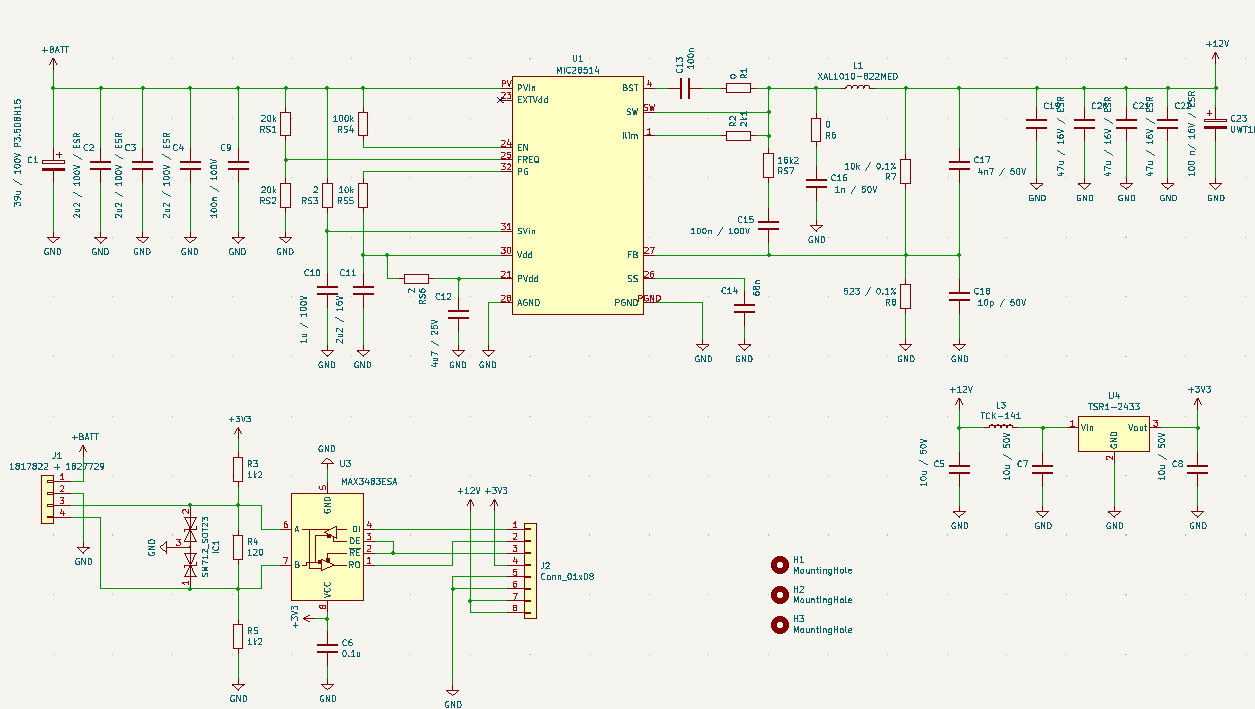

Schaltplan und Layout habe ich im Anhang. Zusätzlich zum Regler ist auf
diesem Board noch ein RS485 Treiber, dieser dürfte aber meiner Meinung
nach nicht das Problem sein und laut Datenblatt 1,2mA ziehen.

von No Y. (noy)
Vor allem.. Schau dir mal deinen "Snubber" da an..
Der ist direkt mit 0 Ohm in Reihe mit 1nF an den Schaltausgang des
Reglers.
Wenn der mit 800kHz taktet hast du da eine Impedanz von knapp 200 Ohm
gegen GND.
Bei 270kHz sind es auch nur knapp 600 Ohm..

von Marcel V. (mavin)
...und schau dir neben R6 auch noch R1 an!
von No Y. (noy)
Ja den R6 meinte ich bei "Snubber". R1 sollte so ok sein, da kann man
2-10 Ohm reinmachen wenn die Flanken zu steil sind und man EMV Probleme
hat. Damit kann man die Anstiegszeit der Ansteuerung der internen
Mosfets etwas "entschärfen".
Aber wenn EMV egal ist kann R1 bei 0 Ohm bleiben..
Aber R6 ist vorsichtig ausgedrückt "Grenzwertig"...
C17 / C 18 finde ich auch etwas komisch..
C17 ok... aber normalerweise eher im pF Bereich um die Regelung etwas zu
"beschleunigen". Aber C18 hab ich so noch nie gesehen..

Ada J. Quiroz schrieb:
> ich habe mich relativ streng an das Layout und Schaltplan vom
Schon 2 Unterschiede im Schaltplan gefunden. Schau mal nach, was sonst
noch anders ist. Wo ist der R7 angeschlossen? Welchen Ripple hat deine
Ausgangsspannung?

von Ada J. Quiroz (inschnier)
> Ausgangsspannung?
Mit R7 und R8 stelle ich die Ausgangsspannung ein. Und diese ist stabil
bei 12V (DC).
Ich habe eine Schaltfrequenz von 44kHz eingestellt und sehe mit einem
Oszilloskop alle 2,5uS eine kurze Flanke von 200mV (AC). Der eigentliche
Ripple liegt bei 10mV (AC).
Mark S. schrieb:
> Lies das Datenblatt.
Da sehe ich nichts von 2W Leerlaufleistung.
Das ist ein 300-800kHz-Regler. Deine Spule geht mit 44kHz schlicht in
Sättigung.

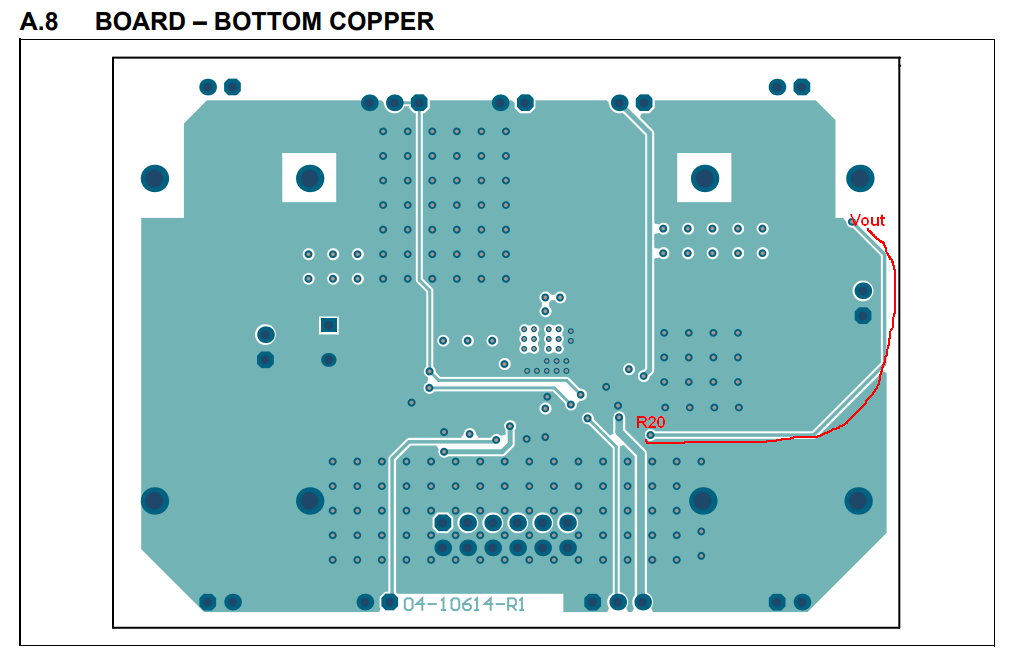

Zur Feedback-Loop:
Im EVAL-Board heißt dein R7 noch R20 und der ist (wie im Schaltplan des
EAL-Boards auch) ganz explizit bis raus zur Ausgangsklemme geführt
worden. Wenn du da die Abkürzung genommen hast und die
"Ausgangsspannung" wie in deinem Schaltplan direkt hinter der Spule
abgenommen hast, dann spinnt der Regler.
Das soll im Eval-Board sicherlich die Verluste auf den Leiterzügen
ausregeln (Kelvin-Source). Das wird erst interessant, bei Vollast. Im
Leerlauf sollte das, außer ein paar mV Ripple, noch keinen so
gravierenden Einfluss haben.
> "beschleunigen"
Laut DB eher 100nF.
Der MIC braucht ripple injection in den FB bei low ESR Caps.
C15, RS7, C17 machen das.
RS1, RS2 sind recht niederohmig.
> Diese knapp 30mA müssen ja durch die Spule fließen. Aber wo kommen die
> her und wo gehen die hin?
Zirkuliert zwischen Ton und Toff und geht in die (u.a. Gate) Kapazitäten
weil es kein Power safe gibt, d.h. kein frequency foldback, kein Pulse
Skipping, kein Abschalten der Diodenemulation.
Die 30m sind die der Effektivwert.
das sind eher ein paar A peak.

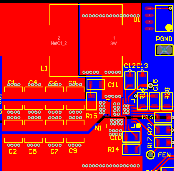

von Peter D. (peda)
Diese Miniaturregler sind schon recht giftig.
Ich hab mal den XR76208 für max 8V/6A benutzt. Ich bin dann bei 6 Lagen
angekommen, bis alles schön niederimpedant ist und die Wärme abgeführt
werden kann. Das Eval-Board von MaxLinear ist sogar 8-Lagig.
Die Drossel spielt auch eine sehr große Rolle, man sollte sie reichlich
überdimensionieren (Frequenz, Induktivität, Strom). Mit der ersten habe
ich den Strom nicht geschafft, d.h. der IC hat vorher abgeschaltet und
ich habe mir an der Drossel die Finger verbrannt.
Ich hab dann eine von Vishay genommen, IHLP5050FDER5R6M01 (5MHz, 5.6µH,
13.5A/32A).
Die Kondensatoren sitzen bei Dir ganz schön weit auseinander.
Ich habe sie direkt gegenüber gesetzt, siehe Bild.

von Paul B. (paule201)
> und bekomme stabile 12V, aus denen ich
> mit Leistungswiderständen auch mehrere Ampere herausziehen kann
Brauchst du das denn? Im Schaltplan sehe ich keinen 12V Verbraucher, der
mehrere Ampere brauchen würde. Da hängt lediglich der Traco dran und die
12V gehen auf 2 Klemmleisten.
Falls du die Leistung wirklich brauchst: Gibt es den Verbraucher auch
für 48V?
Falls nicht: Sind 2 Pfade eine Option? Einen kleinen Step-Down für die
Elektronik, einen anderen für den Leistungsteil. Dann könnte dein µC
(der wahrscheinlich auf einer anderen Platine sitzt?) den großen
Step-Down aktivieren/deaktivieren.
