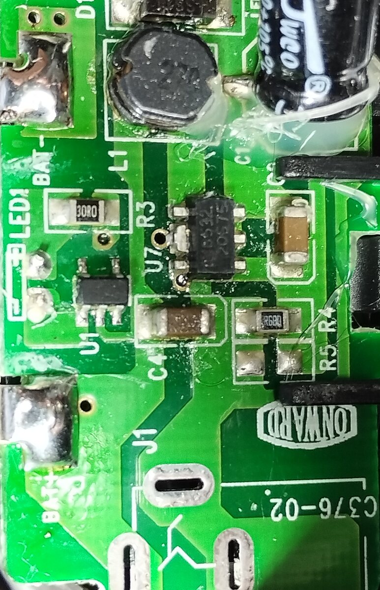

Hallo! Ich wollte meine Fahrradlampe von 2s2p AAA auf LIPO umrüsten,
nach einem kurzem Test ist auch nichts kaputt gegangen . Mich
interessiert aber trotzdem was für ein IC ist. Das Logo sieht wie ein
fettes plattes S aus. Muss wohl LED Konstantstromtreiber sein. Die
Gehäuselänge ist ca. 4,5mm. An U1 hing mal eine rote oder grüne
Statusled dran.
von Uwe B. (uwe_beis)
Es sieht so aus, als wenn das IC in der Umgebung von Bauteilen liegt und
an sie angeschlossen ist, die zu einem Step-Down-Regler gehören. Eine
Teil-Schaltung von seiner Umgebung könnte helfen - aber ob man damit den
Typ herausfinden kann? Die exotische Gehäusebauform könnte helfen. Ein
SOT223-6 oder so was?

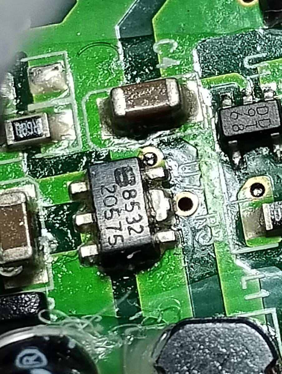

von H. H. (Gast)
Uwe B. schrieb:
> Ein
SOT-89/5.
BL8532.
von H. H. (Gast)
Ben B. schrieb:
> BL8532.
Passt!
von Kolja (bastler_kolja)
Vielen Dank! Dann kann ja nichts kaputt gehen. Die "Batterie leer" LED
geht zwar erst bei 2,4V an aber gut, muss ich einfach regelmäßig laden.
Danke schön nochmal!
